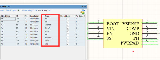

答:针对于管脚数目比较多的IC类元器件,可以先把全部的管脚数目放置出来,然后进行属性的统一修改操作的步骤如下:
1)首先在绘制库的界面中按照规格书放置IC相对应的管脚数目管脚名称Name以及管脚编号Numbers先按数字1、2、3...,一致往下排,如图2-40所示;
2)选中需要更改属性的管脚,执行点击右下角“Panels-SCHLIB list”调出“SCHLIB List”界面,在左上角处选择“Edit”可以编辑的状态。
【Altium知识小课21】在AD中怎么对元器件的管脚进行统一更改属性?的图1
2-40 SCHLIB List界面设置
3)SCHLIB List界面罗列的属性里面可以对应统一编辑其属性,可以运用快捷键CTRL+C、CTRL+V复制和粘贴进行操作,方便快捷。如图2-41所示
【Altium知识小课21】在AD中怎么对元器件的管脚进行统一更改属性?的图2
2-41 SCHLIB LIST 界面属性的更改
