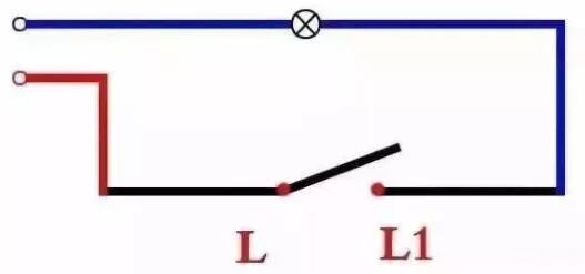

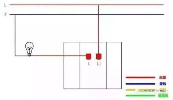

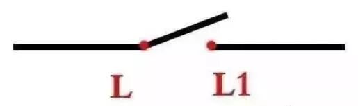

电灯单控开关,不论是哪一种,均可看作是一个单刀单掷开关。
在电路图中,标识如下
所有的单控开关,不论哪种形式的,都只有两个接线柱(双控、多控开关做单控用的不算)。有的开关接线柱上标有L(有的品牌标的是COM)和L1。
接线时,L接进线,L1接出线(其实倒过来接也没事)。此时要特别注意,进线必须是火线。原理图

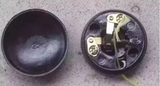

想当年我们家家户户都用这种开关,现如今这种开关已经慢慢被淘汰,甚至想买一个这种开关都要找好几家五金店。
接线时,两个接线柱,一个接火线,一个接电灯即可。

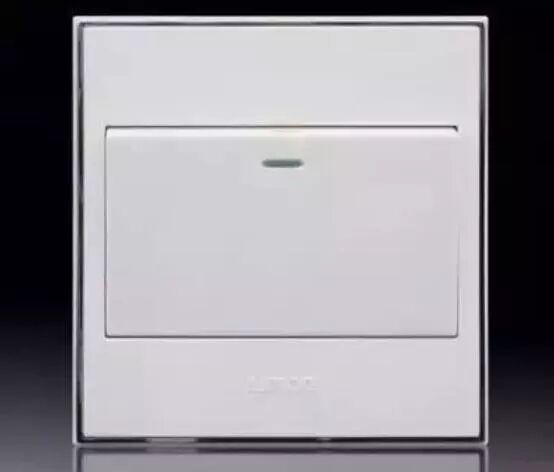

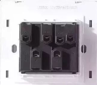

这个开关是目前最常用的,几乎每家在装修时都至少要买几个,它的接线柱在背面
同样的两个接线柱,不过这种开关的接线柱上就有了标识。图示品牌的标注为L和L1,其它品牌有的标注为COM和L1。接线方式如下

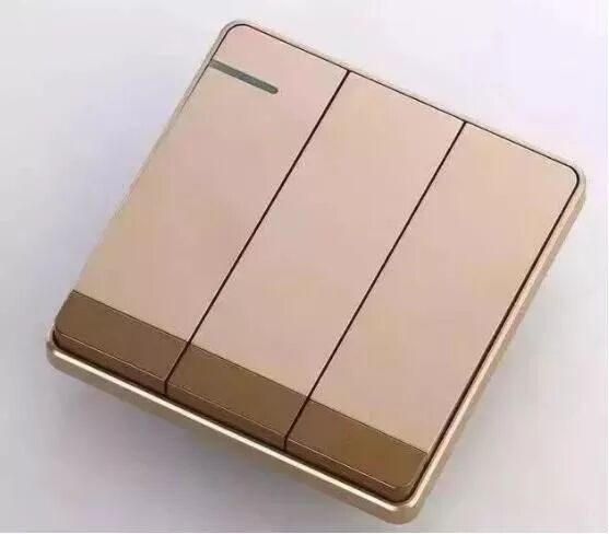

此外,还有面板上有多个按键的开关,每个按键可以控制一个灯

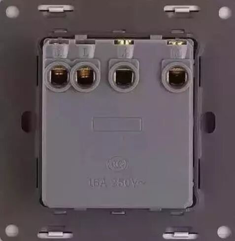

虽然外表相同,但是背面的接线柱不一样。以三开为例,有的品牌,背面有6个接线柱,即每个按键对应两个接线柱
这样的开关,尽管接线柱排列不是很整齐,却也很好接。接线柱标识中,有字母A,B,C,即对应正面按键从右至左三个。接起线来可以把每两个接线柱看作一个单开单控开关接线。还有一种接线柱,是这样的

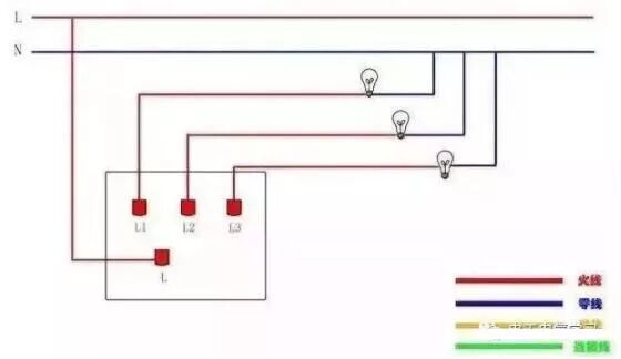

同样是三开单控,却只有四个接线柱。仔细观察会发现,接线柱的标识中,只有一个公共点(L或COM被称为公共点),即进线端。这种开关在接线时,只需要接一个进线,而L1,L2,L3分别对应面板按键从右到左。接线方法如下

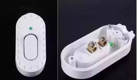

这种开关也属于电灯开关的一种。

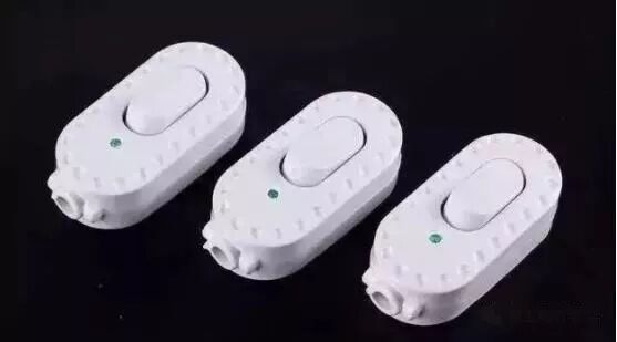

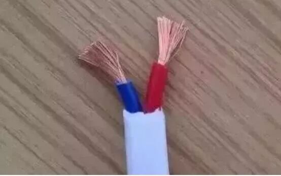

这种开关常常作为台灯等灯具的延长线开关。往往用软线接,即下图这种二芯包套线

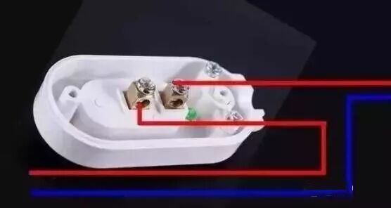

手捏开关的内部结构是这样的▼
完整接线如下▼

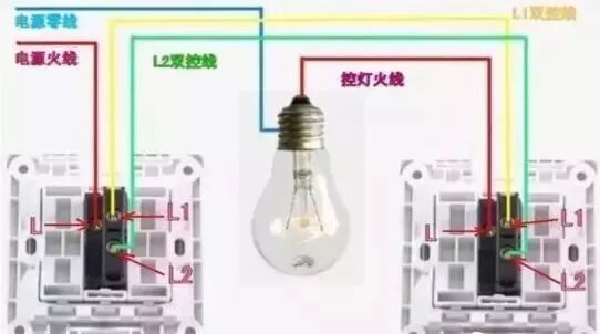

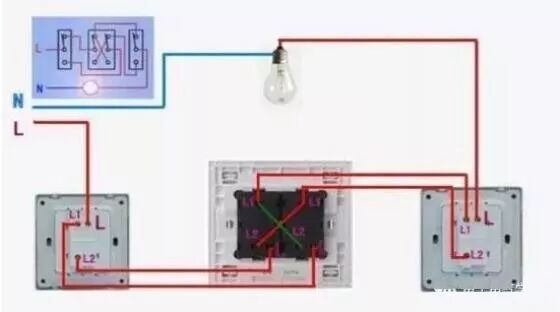

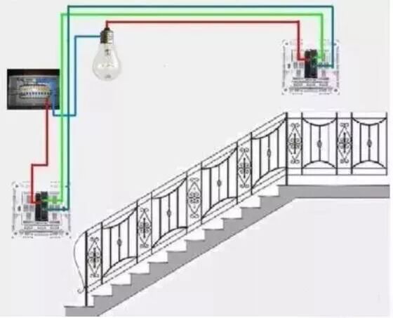

小技巧就是,两个开关的L1L2同名的连一起

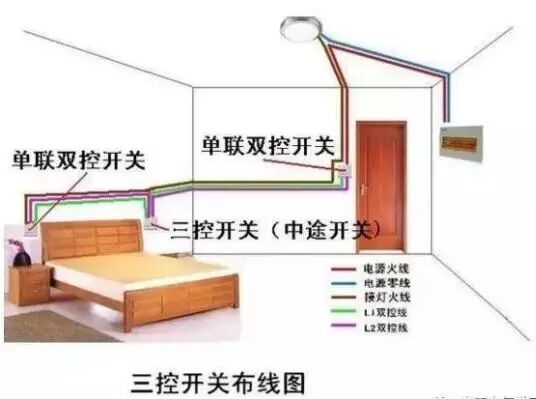

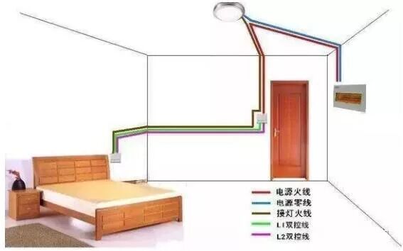

这种是楼梯双控的布局

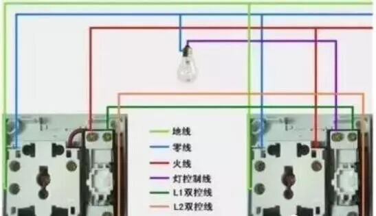

这种双控带插座,大同小异
卧室双控的布线图
中间是个多控开关
有的朋友说中间可不可以用双联双控开关,也是可以的。不过双联开关上有两个开关,需用同时按下。
三控开关的布线

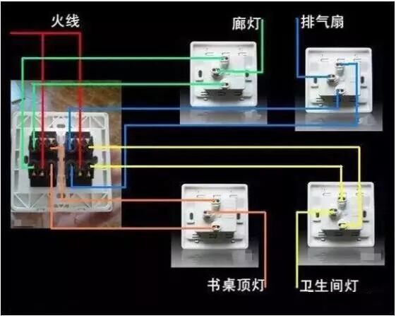

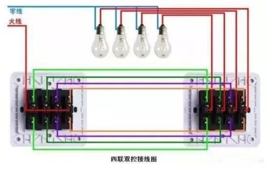

四联双控
这个稍微复杂一点
第一个是两个四联双控同时控制四个灯,第二个图是一个四联双控加四个单联双控。四控可以理解为总开关,其他四个开关又可以单独控制。
