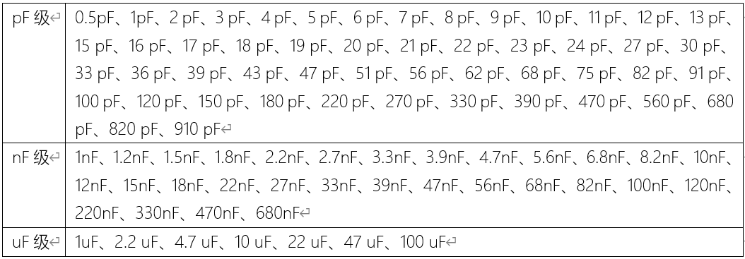

3.2 电容容量
常用陶瓷电容容量范围:0.5pF~100uF。
实际生产的电容的陶瓷容量值也是离散的,常用电容容量如下表:
MLCC陶瓷电容详解的图7
陶瓷电容容量从0.5pF起步,可以做到100uF,并且根据电容封装(尺寸)的不同,容量也会不同。
选购电容器不能一味的选择大容量,选择合适的才是正确的,例如0402电容可以做到10uF/10V,0805的电容可以做到47uF/10V,但是为了好采购、成本低,一般都不会顶格选电容。
一般推荐0402选4.7uF-6.3V,0603选22uF/6.3,0805选47uF/6.3V,其它更高耐压需要对应降低容量。
满足要求的情况下,选择主要就看是否常用,价格是否低廉。

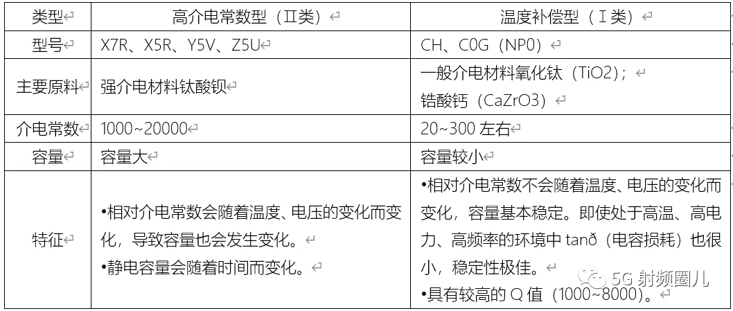

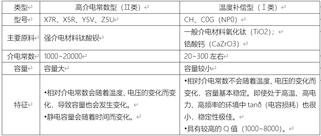

3.4 电容类型
同介质种类由于它的主要极化类型不一样,其对电场变化的响应速度和极化率亦不一样。在相同的体积下的容量就不同,随之带来的电容器的介质损耗、容量稳定性等也就不同。介质材料划按容量的温度稳定性可以分为两类,即Ⅰ类陶瓷电容器和Ⅱ类陶瓷电容器, NPO属于Ⅰ类陶瓷,而其他的X7R、X5R、Y5V、Z5U等都属于Ⅱ类陶瓷。
MLCC陶瓷电容主要分为2大类:高节介电常数型和温度补偿型
MLCC陶瓷电容详解的图8

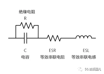

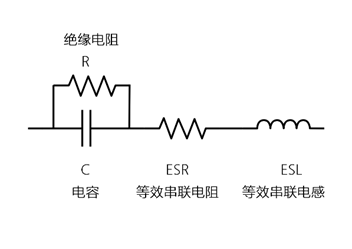

4.1 电容的基本模型
电容作为基本元器件之一,实际生产的电容都不是理想的,会有寄生电感,等效串联电阻存在,同时因为电容两极板间的介质不是绝对绝缘的,因此存在数值较大的绝缘电阻。
所以,实际的电容模型等下如下图:
MLCC陶瓷电容详解的图9

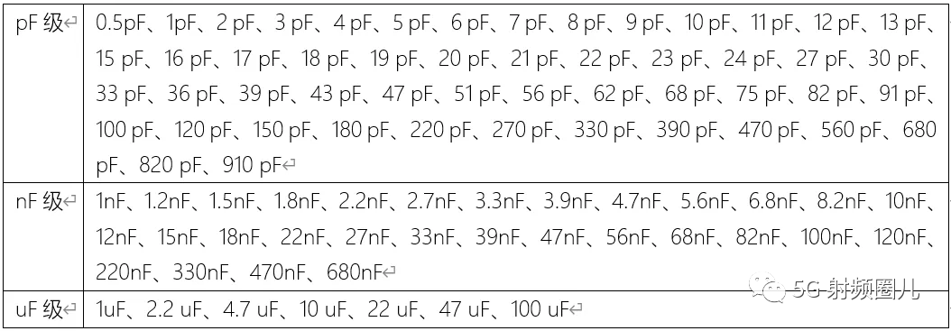

4.2 电容容量
MLCC陶瓷电容详解的图10

4.4 电容类型

5.1 电容实际电路模型
所以,实际的电容模型等下如下图:

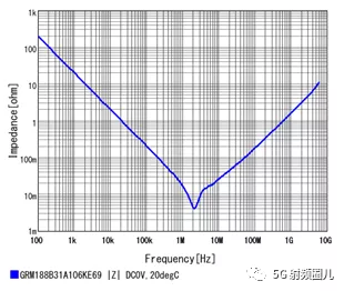

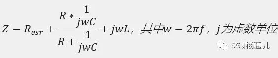

5.2 阻抗-频率特性
根据上述电容模型,我们可以得到电容的复阻抗公式:
MLCC陶瓷电容详解的图13
实际陶瓷电容的绝缘电阻时非常大的,是兆欧姆级别的,所以R远大于,所以简化公式为:
MLCC陶瓷电容详解的图14
其中为容抗,为感抗,为等效串联电阻。很容易看出,在频率比较低(比较小)的时候,容抗远大于感抗,电容主要成容性,在频率比较高的时候,电容主要呈感性。
而当,即谐振的时候,阻抗等于等效串联电阻,此时阻抗达到最小值,如果是用来滤波的话,此时效果最好。
某村田10uF电容的阻抗频率曲线如下图:
MLCC陶瓷电容详解的图15
注意,这个坐标系是对数坐标系,纵轴为复阻抗的模。

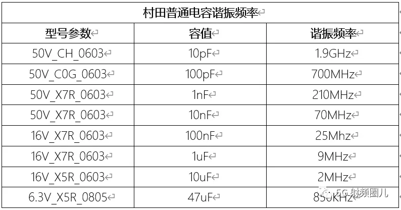

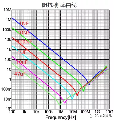

5.3 谐振频率
从上小节可知,电容在谐振频率处阻抗最低,滤波效果最好,那么各种规格的电容的谐振频率是多少呢?
下图是村田常用电容的谐振频率表:
MLCC陶瓷电容详解的图16
频率曲线如下图:
MLCC陶瓷电容详解的图17

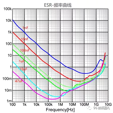

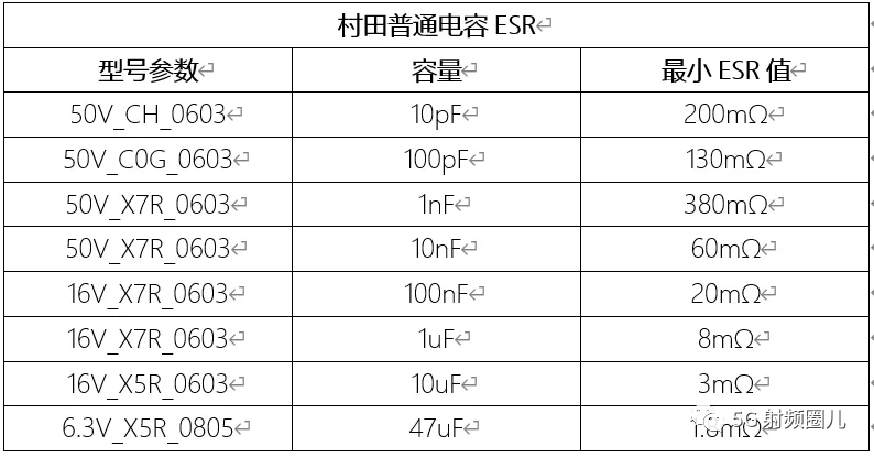

5.4 等效串联电阻ESR
从上小节可以看出,陶瓷的等效串联电阻并不是恒定的,它是跟频率有很大的关系。上述10uF电容在100hz的时候,ESR是3Ω,在700Khz的时候达到最小,ESR是3mΩ,相差了1000倍,是非常大的。
我们非常关心陶瓷电容的ESR到底是多大,特别用在开关电源的时候,需要用来计算纹波的大小。那么各中电容型号的ESR是多少呢?
下图为村田普通电容的ESR表。
MLCC陶瓷电容详解的图18
ES频率曲线如下图:
MLCC陶瓷电容详解的图19

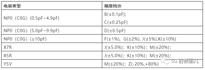

5.5 精度大小
相对于电阻的精度来说,电容的精度要低很多,以下是一般电容的精度。
同一类型的电容精度一般厂家会生产2~4种精度的档次共选择。
MLCC陶瓷电容详解的图20

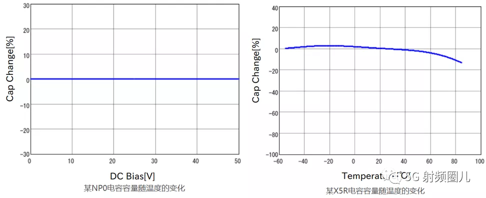

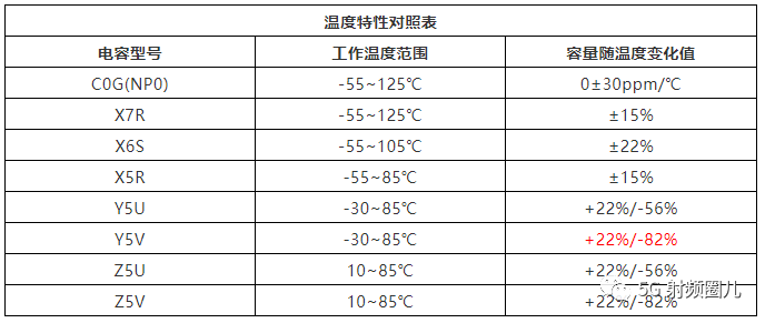

5.6温度特性
不同类型的电容的工作温度范围是不同的、并且其容量随温度的变化也不同,相差非常大,如下表
MLCC陶瓷电容详解的图21
在设计电路的时候,需要考虑不同电容的温度系数,按照使用场景选择符合要求的电容。在一些对电容容量由要求的地方,就不能选择Y或者Z系列的电容。
MLCC陶瓷电容详解的图22

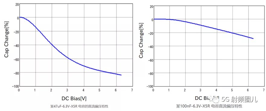

5.7直流偏压特性
陶瓷电容的另外一个特性是其直流偏压特性。
对于在陶瓷电容器中又被分类为高诱电率系列的电容器(X5R、X7R特性),由于施加直流电压,其静电容量有时会不同于标称值,因此应特别注意。
例如,如下图所示,对高介电常数电容器施加的直流电压越大,其实际静电容量越低。
容值越高的电容,直流偏压特性越明显,如47uF-6.3V-X5R的电容,在6.3V电压处,电容量只有其标称值的15%左右,而100nF-6.3V-X5R的电容容值为其标称值的,如下图。

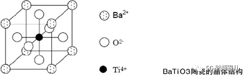

那么,DC偏压特性的原理是怎样的呢?
陶瓷电容器中的高诱电率系列电容器,现在主要使用以BaTiO3 (钛酸钡) 作为主要成分的电介质。
BaTiO3具有如下图所示的钙钛矿(perovskite)形的晶体结构,在居里温度以上时,为立方晶体(cubic),Ba2+离子位于顶点,O2-离子位于表面中心,Ti4+离子位于立方体中心的位置。
MLCC陶瓷电容详解的图24

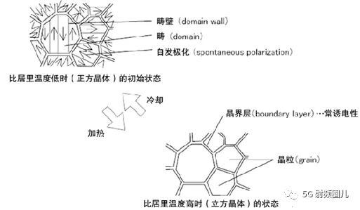

上图是在居里温度(约125℃)以上时的立方晶体(cubic)的晶体结构,在此温度以下的常温领域,向一个轴(C轴)延长,其他轴略微缩短的正方体(tetragonal)晶体结构。
MLCC陶瓷电容详解的图25
此时,作为Ti4+离子在结晶单位的延长方向上发生了偏移的结果,产生极化,不过,这个极化即使在没有外部电场或电压的情况下也会产生,因此,称为自发极化(spontaneous polarization)。像这样,具有自发极化,而且可以根据外部电场转变自发极化的朝向的特性,被称为强诱电型(ferro electricity)。
与单位体积内的自发极化的相转变相同的是电容率,可视为静电容量进行观测。
当没有外加直流电压时,自发极化为随机取向状态,但当从外部施加直流电压时,由于电介质中的自发极化受到电场方向的束缚,因此不易发生自发极化时的自由相转变。其结果导致,得到的静电容量较施加偏压前低。
这就是当施加了直流电压后,静电容量降低的原理。

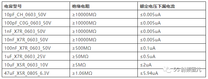

5.8 漏电流和绝缘电阻
陶瓷电容绝缘电阻比较大,漏电流小。
绝缘电阻主要与容量有关,容量越大,漏电流越大,下面列出村田的几种普通电容的绝缘电阻表格,可供参考。
MLCC陶瓷电容详解的图26

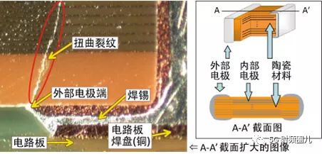

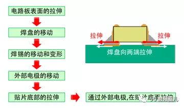

6.1 机械应力导致电容失效
陶瓷电容最坑的失效就是短路了,一旦陶瓷电容短路,产品无法正常使用,危害非常大,那么造成短路失效的原因是什么呢?
答案是机械应力、机械应力会产生裂纹,从而是电容容量变小或者是短路。
MLCC陶瓷电容详解的图27
为什么会产生扭曲裂纹呢?这是由于贴片是焊接在电路板上的。对电路板施加过大的机械力、使得电路板弯曲或老化,从而产生了扭曲裂纹。
MLCC陶瓷电容详解的图28
扭曲裂纹从下面的外部电极的一端延伸到上面的外部电极的话,容量就会下降,使得电路呈现出开路状态(开放)。因此,即使裂纹不是十分严重,如果到达贴片内部电极,焊剂中的有机酸和湿气会通过裂纹的缝隙侵入,导致绝缘电阻性能降低。另外,电压负荷会变高,电流的流量过大时,最糟糕的情况会导致短路。
一旦出现了扭曲裂纹,是很难从外面将其去除的,因此为了防止裂纹的产生,应当控制不要施加过大的机械力。
一般电容封装越大,越容易产生机械应力失效。

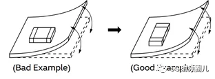

6.1.3 PCB设计注意事项
电容放置方向平行于PCB弯曲方向,放置位置远离PCB大形变位置。避免电容在长边受力,如下图,右边的电容摆放就就左边要好。
MLCC陶瓷电容详解的图31

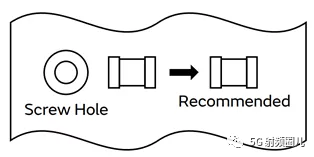

电容也需要远离螺丝孔、减小应力。

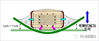

6.2 啸叫
一般温度特性为X5R/B,X7R/R的高介电常数陶瓷电容器中,电介质材料使用强介电性的钛酸钡系的陶瓷,具有压电效应。
在施加交流电压时,独石陶瓷电容器贴片会发生叠层方向伸缩。因此电路板也会平行方向伸缩,而因电路板的振动而产生了噪声。贴片及电路板的振幅仅为1pm~1nm左右,但发出的声响却十分大。
其实几乎无法听到电容器本身发出的噪声,但将其安装于电路板后振动会随之增强,振幅的周期也达到了人耳能够听到的频率带(20Hz~20kHz),所以声音可通过人耳进行识别。例如可听到"ji----"、"ki----""pi----"等声响。
MLCC陶瓷电容详解的图34
陶瓷电容器的"啸叫"现象,其振动变化仅为1pm~1nm左右,为压电应用产品的1/10至几十分之一,非常之小,因此我们可以判断这种现象对独石陶瓷电容器本身及周围元器件产生的影响,不存在可靠性问题。
MLCC陶瓷电容详解的图35
