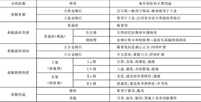

同其他碳材料一样,金刚石的主要化学元素组成是碳。无论是天然金刚石,还是人造金刚石,但无论那种金刚石都会含 有或多或少的杂质。金刚石一般都含有氮杂质,根据 金刚石晶体内氮元素含量的差异,金刚石可以分为两种类型(Ⅰ型金刚石和Ⅱ型金刚石)。
  除了金刚石,你还知道哪些超硬材料?的图1
金刚石的分类

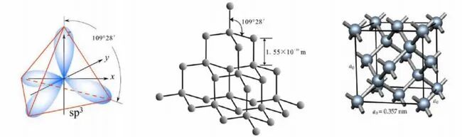

金刚石的杂化轨道电子云分布、原子结构和晶胞结构

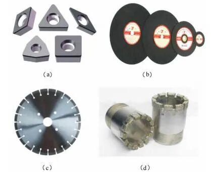

  除了金刚石,你还知道哪些超硬材料?的图3

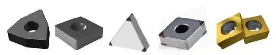

几种超硬材料制品及工具(a.刀片;b.砂轮;c.锯片;d.钻头)
超硬材料制品及工具主要品种有锯切工具、 磨具(包括固结磨具、涂附磨具和松散磨具)、切削刀 具、钻探工具、修整工具、拉丝模具、其他工具及不同 的功能元器件。
