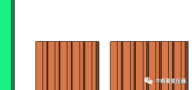

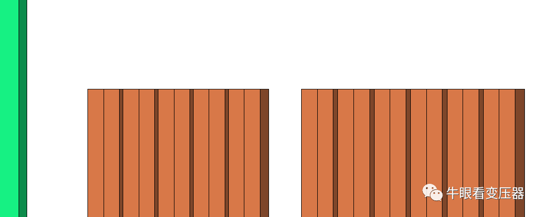

3.2模型说明

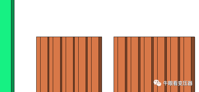

仿真的目的是得到箔式绕组中不同厚度的两层铜箔的电流分布和损耗分布,验证采用不同厚度铜箔并联使用的可行性。为了更好地说明双层箔式绕组中的电流和损耗分布,共建立了三个模型。
 模型1:两层铜箔厚度均为1.15mm,两层共2.3mm,匝数11;
 模型2:内层铜箔厚度为0.8mm,外层铜箔厚度为1.5mm,两层共2.3mm,匝数11。
 模型3:内层铜箔厚度为1.5mm,外层铜箔厚度为0.8mm,两层共2.3mm,匝数11。

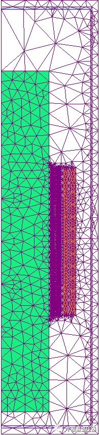

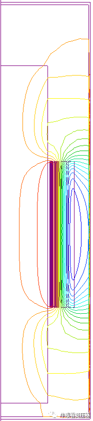

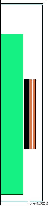

 为了提高计算速度,缩短仿真时间,同时提高计算精度,采用2D单相轴对称模型,三个模型包括铁心、低压绕组、高压绕组、油箱和空气包。三个模型所选用材料相同:铁心材料为硅钢片,高低压绕组材料为铜,油箱材料为A3钢。高压绕组为矩形截面,属性为strands,忽略涡流的影响,假定电流沿绕组截面均匀分布;低压绕组按铜箔实际尺寸和匝数建模,属性为solid,考虑涡流的影响。由于油箱的存在,阻止了磁力线的穿过,空气包设置到油箱外侧20mm处即可。
3.3求解设置说明
 求解器采用涡流场模块,低压绕组的最大网格尺寸限定为2mm,高压绕组的最大网格尺寸限定为10mm,铁心的最大网格尺寸限定为30mm,油箱不是求解重点,由软件自适应网格剖分。2D模型图如图1所示,低压双层箔式绕组的端部放大图见图2。
配电变压器中双层箔式绕组的应用与仿真分析的图1
图1 2D仿真模型图

a模型1-等厚铜箔

b模型2-内层铜箔薄外层铜箔厚

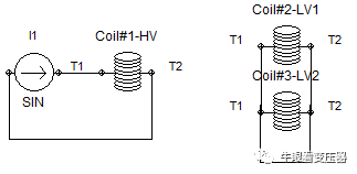

 激励采用外电路施加,低压绕组双层铜箔各为一个回路,两个回路并联,然后短路,在高压侧施加额定电流,仿真电路图如图3所示。
配电变压器中双层箔式绕组的应用与仿真分析的图5
图3模型仿真的电路连接图

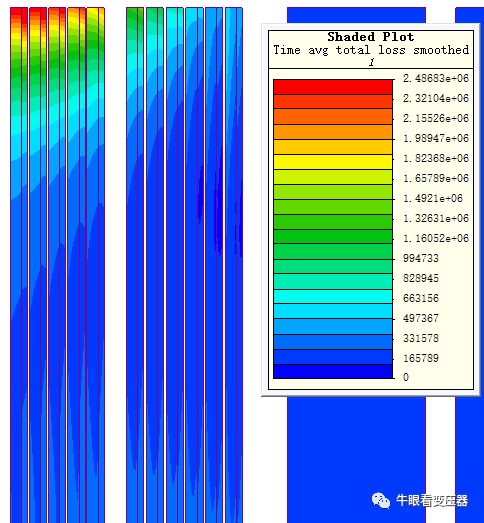

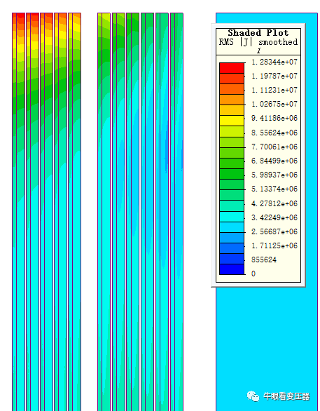

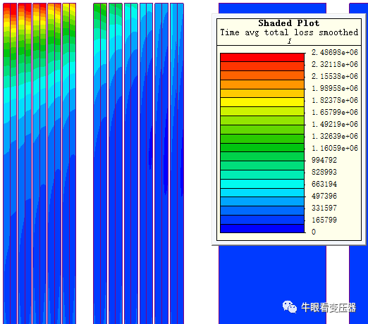

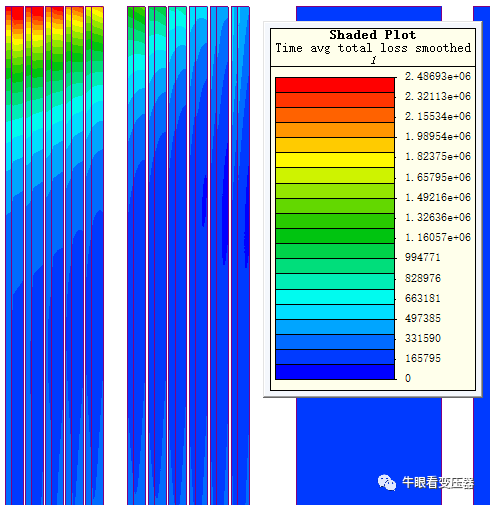

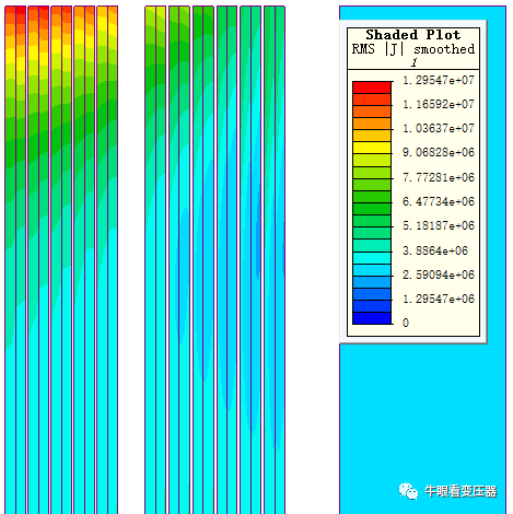

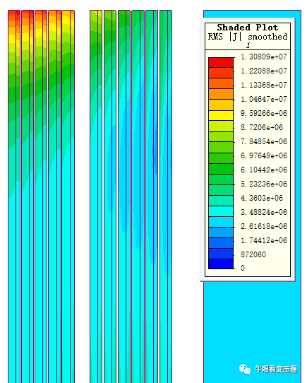

 以上表3是各层铜箔中的损耗,实际上,由于铜箔在绕组端部的挤流效应,铜箔各处的电流密度并不相等,图4-图6给出了3个模型的低压绕组端部各层铜箔中的电流密度分布云图,可看出:
 远离主空道的铜箔端部电流密度和损耗最大,原因是该处横向漏磁最大,导致铜箔中电流大大增加。

 图4 模型1仿真电流密度和损耗分布

图5 模型2仿真电流密度和损耗分布

 图6 模型3仿真电流密度和损耗分布
       通过产品仿真可看出,采用两层不等厚度的铜箔完全可替代同样厚度的铜箔,通过铜箔的组合使用,可大大降低铜箔库存。
