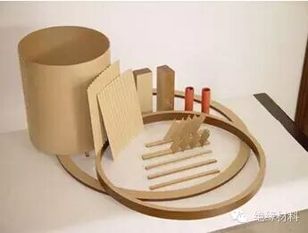

8 绝缘筒:
变压器中使用的绝缘筒有酚醛胶纸筒、环氧玻璃布筒、玻璃钢筒和纸板筒等。
9 瓦楞纸板
:在高压变压器多层纸筒组成的油板间隙结构中,可用瓦楞纸板代替撑条形成油隙。这种绝缘结构可在保证绝缘性能的基础上节省绝缘材料。

12 引拔棒
:干式变压器铁心柱的级间棒、气隙撑条、螺杆和螺钉等往往采用玻璃丝引拔棒。
