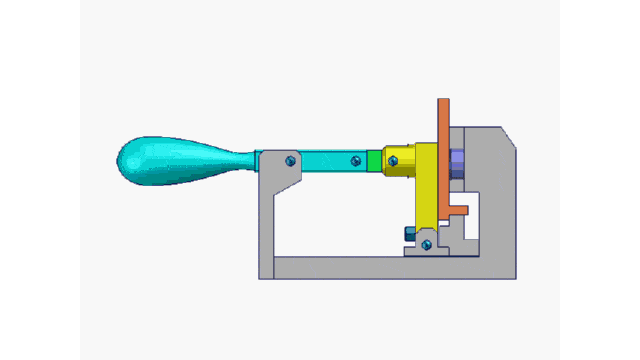

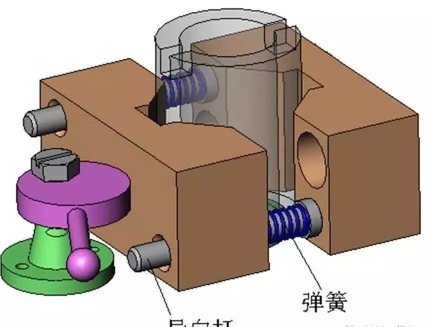

31、机床夹具的组成及功用?
机床夹具是在机床上装夹工件的一种装置.其作用是使工件相对于机床和刀具有一个正确位置.并在加工过程中保持这个位置不变。.组成部分有:1.定位元件或装置.2.刀具导向元件或装置.3.夹紧元件或装置.4.联接元件5.夹具体6.其它元件或装置..
主要功能1.保证加工质量2.提高生产效率.3.扩大机床工艺范围4.减轻工人劳动强度保证生产安全。
