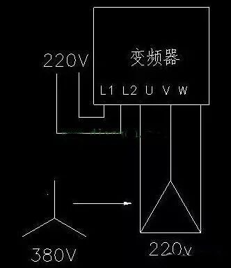

第一种是输入220V输出三相220的变频器,这种变频器在带动三相380的电机的时候,对于我们比较小功率的电机一般都是380V的用星行接法。使用三相220输出的变频器的时候把电机的接法改为三角形接法。就可以正常驱动电机了。其启动缓慢减少对家用电的冲击还可以调速,效果比较好。如图所示:

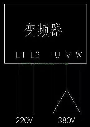

第二种就是输入220V输出直接是三相380的变频器,这种适用于稍微大一点的三相电机本身就是380的三角形接法,那么就无法再改接法了,所以这种电机不可能再改接法降压,就只有使用输出本身就是三相380V的变频器,这种变频器是一种新产品,使用时主要考虑现场供电容量问题,因为电机功率大一些所以输入电流也要大一些。其接线方式很简单其电机不需要做特殊的接法改动。
