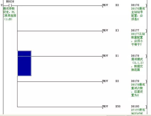

PLC程序说明
将主站与从站分别与三菱PLC专用无线数据终端DTD435M2连接后,对FX3U进行简单配置就可实现无线通信。
这里简单给出一个PLC程序用来监控N:N通信的状态位和运行位,并将主站刷新区域的数据在从站上输出。
注意:FX3U系列PLC编程软件:需要GX Developer 8.23Z 以上版本。
N:N网络通讯是主从通讯模式,所以程序也分为主站和从站两部分。
主站程序说明
N:N通信是自动进行数据交换的,所以只需要配置好通讯参数,就可以正常通讯了。
三菱PLC无线网络通讯方案的图2

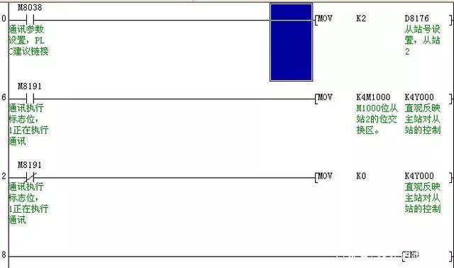

从站程序说明
从站只需要先配置从站站号(2号),我们经常使用通讯执行标志来执行通讯处理结果。
按照以上步骤正确配置通讯参数,并确保无线模块的正常连接,这样就可以正常工作了,一般DTD435M2模块出厂就是N:N协议,所以用户不需要做任何设置。
三菱PLC无线网络通讯方案的图3
