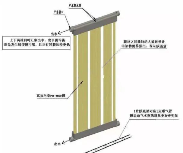

平板膜就是一片板(一般是ABS)上面有导流道,双面贴上衬布和PVDF材质的膜片,经过无缝焊接之后形成的一块膜片。还有两种膜片也称之为平板膜,一是软片膜,二是柔性膜。平板膜组件:常见的是由304不锈钢焊成的架子,将膜片一片片插入其中进行固定,装上曝气管件和集水管件等,称为膜组件。目前常见的的10-250片之间可以整数形成组件,无论单片膜的大小。从理论上讲,膜片破损,产水下降后,可以单片排查,单片更换,从而节省更换费用。

根据水质来进行选择膜通量,10-26L/m2h,举例:生活污水可以选择18-22L/m2h,电镀、医药等废水可以选择12.5-15L/m2h来进行计算。还要注意处理的水进入膜池的成分,是否有大量的油、钙镁离子、以及可以和膜相融的有机溶剂等等。

以1.5平米左右的平膜为例,长度大概在1600-1800mm之间,宽度在470-550mm之间,厚度在5-7.5mm之间。大同小异。
