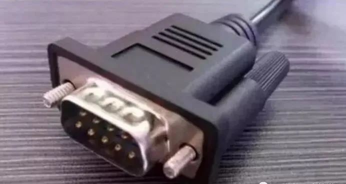

1、串口
串口,是最早,也是最方便的一种方式,它利用计算机自带的串口和 PLC 的串口建立连接,早期 PLC 都是采用这种下载方式。例如三菱 FX 系列,西门子 S7-200 和 S7-300 系列。即使进入新世纪,很多电脑取消了串口,但很少有 PLC 是不带串口的。
PLC 的串口一般是和触摸屏建立连接用的。而现在的电脑已经没有串口,一般都用 USB 转串口线缆来实现,特别是USB 转 485 串口,不但用于 PLC,还广泛用于各种变频器,伺服驱动器的连接。不要认为变频器和伺服驱动器就设几个参数,没有连机的必要,在处理负载疑难问题时,连机监控一下变频器的参数和各种状态,是很有必要的。

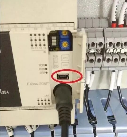

 虽然串口优点很多,但也有不少缺点,最大的缺点就是速度慢。随着技术的进步,USB 逐渐占据半壁江山,现在 PLC 都支持 USB 现在程序,用的最多的就是 MICRO USB 接口,也就是老式手机和移动硬盘的那种 T 形口。不光 PLC,大部分触摸屏,文本显示器也是用此接口下载程序。
PLC连接电脑的多种通讯方式,会用3种以上的是大神的图2
如上图所示,是三菱 FX3 系列 PLC,看红色圆圈部分的接口,很多工控产品都是此种接口。几乎所有的触摸屏都是此下载接口。

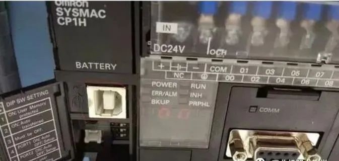

 还有一种接口,是方形 USB 接口,也就是打印机上的那个接口,欧姆龙 PLC 就是用此接口,所以,打印机的连接线就是欧姆龙 PLC 的下载线。
PLC连接电脑的多种通讯方式,会用3种以上的是大神的图3
如上图所示,红色圆圈部分,就是欧姆龙 PLC 的下载接口,这和打印机的接口是一样的。
