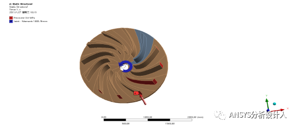

在进行仿真分析时输出图片格式用于生成报告是必须的步骤下面介绍ANSYS经典模块与Workbench界面下输出高清图片的方法
还在为写分析报告时图片不够清晰而发愁?实用小技巧-ANSYS如何输出高清图片?的图2

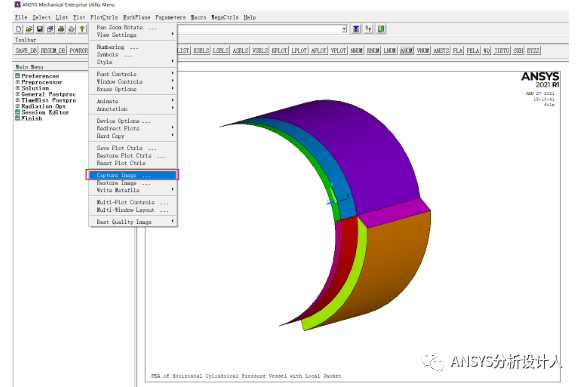

在经典ANSYS很容易得到高清图片通过PlotCtrls>Capture Image就可以截取高清图片(下1所示)。
还在为写分析报告时图片不够清晰而发愁?实用小技巧-ANSYS如何输出高清图片?的图4
1  抓取图片

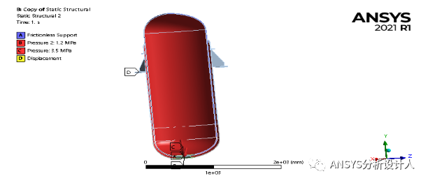

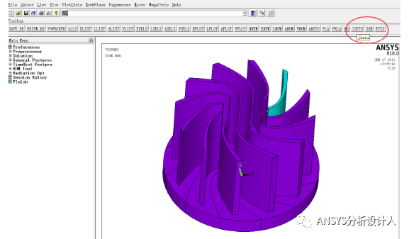

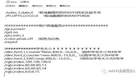

为了得到的字体大一点通常运行以下命令流就可以(下2所示),可以将命令流做成宏文件加载在ANSYS的工具栏上点击一下按钮(jietu)就方便很多(下3所示)。
还在为写分析报告时图片不够清晰而发愁?实用小技巧-ANSYS如何输出高清图片?的图5
2  取消Logo,放大字体
还在为写分析报告时图片不够清晰而发愁?实用小技巧-ANSYS如何输出高清图片?的图6
3  jietu工具栏

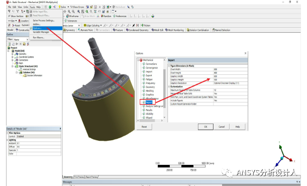

A:Workbench 18.0输出高清图片的方法
步骤1-打开Model,在工具栏Tools下点击Options…,进行图片分辨率设置即可(下图4、图5所示)点击Report。更改分辨率默认600,400,600,500。改为大一点的尺寸形成适中的图片,700,400,700,500。越大分辨率越高

4  Tools-Options
还在为写分析报告时图片不够清晰而发愁?实用小技巧-ANSYS如何输出高清图片?的图10
5  更改分辨率

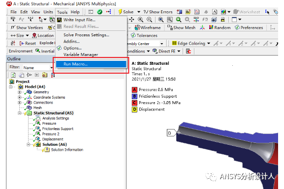

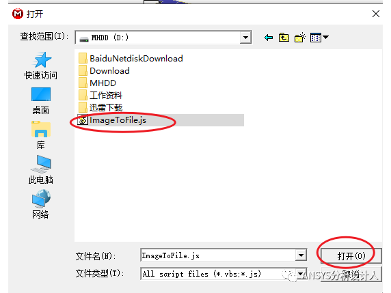

步骤3-准备截图。通过Tools>Run Macro,打开上一步保存的D:\ Imagetofile.js(下图7、图8所示)。
还在为写分析报告时图片不够清晰而发愁?实用小技巧-ANSYS如何输出高清图片?的图11
7  Tools>Run Macro
还在为写分析报告时图片不够清晰而发愁?实用小技巧-ANSYS如何输出高清图片?的图12
8  打开D:\ Imagetofile.js

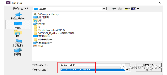

步骤4-紧接着另存为.TIF文件即可(下图9所示)
还在为写分析报告时图片不够清晰而发愁?实用小技巧-ANSYS如何输出高清图片?的图13
9  另存为.TIF文件

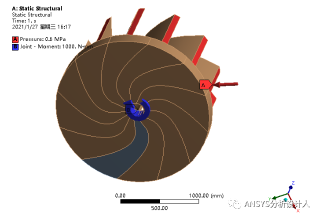

步骤5-复制file.TIFWord分析报告中查看效果如下图10所示而采用右键单击image to Clipboard的效果图如12所示显然10比图12清晰的多12的文字明显看不清
还在为写分析报告时图片不够清晰而发愁?实用小技巧-ANSYS如何输出高清图片?的图14
10  高清效果图片

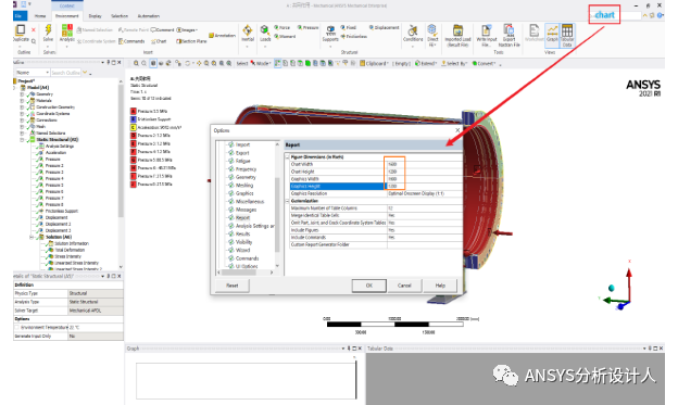

B:Workbench 2021R1输出高清图片的方法

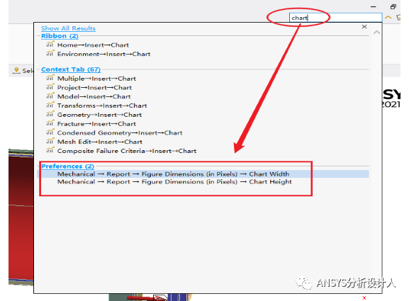

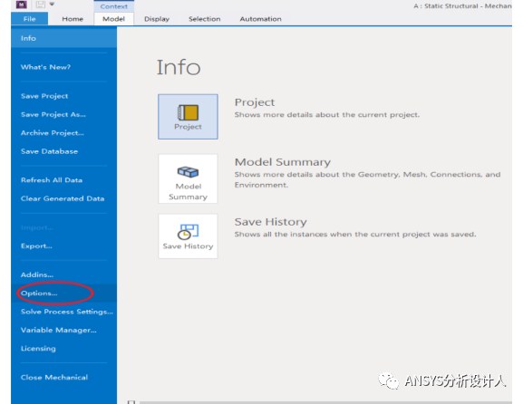

步骤1-打开Model分析系统在右上角方框内输入chart后回车选择最下边的两个中的任意一个打开13)。或按照图14 File>Options打开在图15里设置
还在为写分析报告时图片不够清晰而发愁?实用小技巧-ANSYS如何输出高清图片?的图17
13  搜索Chart
还在为写分析报告时图片不够清晰而发愁?实用小技巧-ANSYS如何输出高清图片?的图18
14  File>Options
还在为写分析报告时图片不够清晰而发愁?实用小技巧-ANSYS如何输出高清图片?的图19
15  Report设置

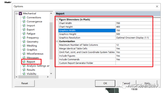

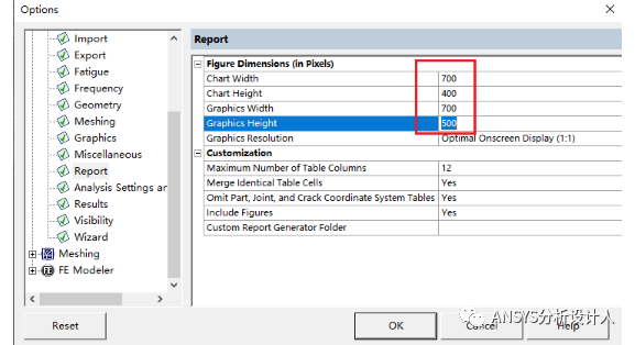

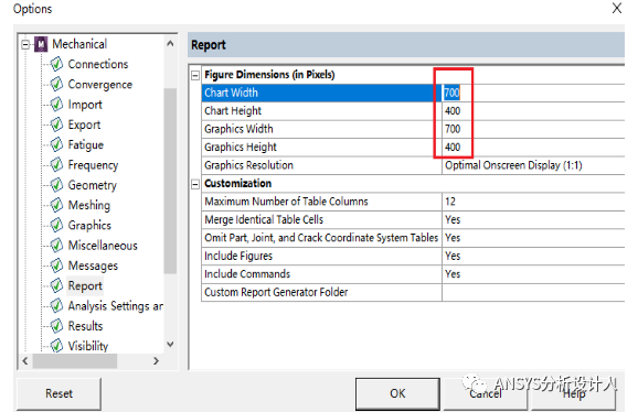

步骤2-自动打开Report分辨率设置选项进行如上述18.0的分辨率设置即可(下图16、17所示)
还在为写分析报告时图片不够清晰而发愁?实用小技巧-ANSYS如何输出高清图片?的图20
16  打开Report
还在为写分析报告时图片不够清晰而发愁?实用小技巧-ANSYS如何输出高清图片?的图21
17  设置图片分辨率

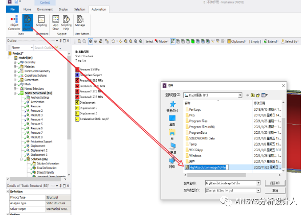

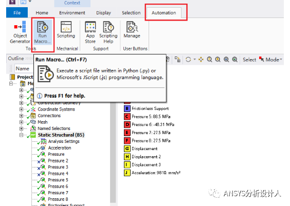

步骤3-点击工具栏中的Automation下的Run Macro运行宏文件(下图18、图19所示) 。
还在为写分析报告时图片不够清晰而发愁?实用小技巧-ANSYS如何输出高清图片?的图22
18  Run Macro运行宏文件
还在为写分析报告时图片不够清晰而发愁?实用小技巧-ANSYS如何输出高清图片?的图23
19  打开脚本文件.js

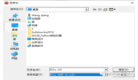

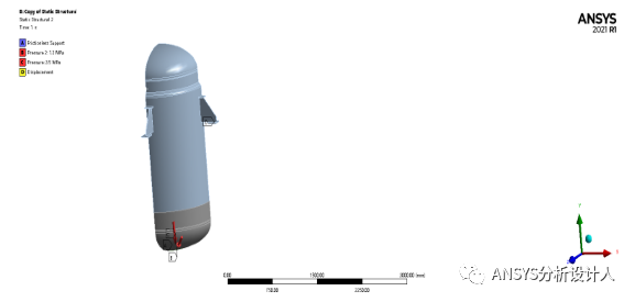

步骤4-另存为高清图片如图20所示,最终输出的图片如图21所示,而右键抓图的效果如图22所示,孰清晰孰模糊一看便知
还在为写分析报告时图片不够清晰而发愁?实用小技巧-ANSYS如何输出高清图片?的图24
20  另存为高清图片
还在为写分析报告时图片不够清晰而发愁?实用小技巧-ANSYS如何输出高清图片?的图25
21  高清图片
还在为写分析报告时图片不够清晰而发愁?实用小技巧-ANSYS如何输出高清图片?的图26
22:右键抓取的图片
