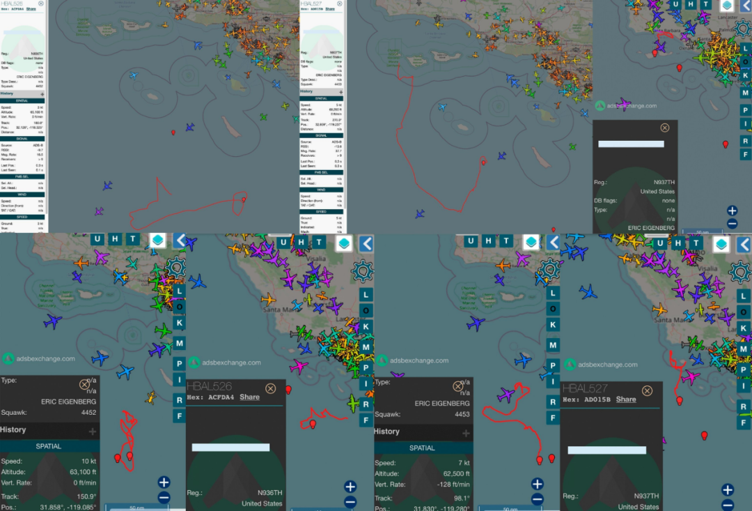

我们对最近徘徊在美国海岸线上的高空气球的了解的图2
ADSBEXCHANGE.COM

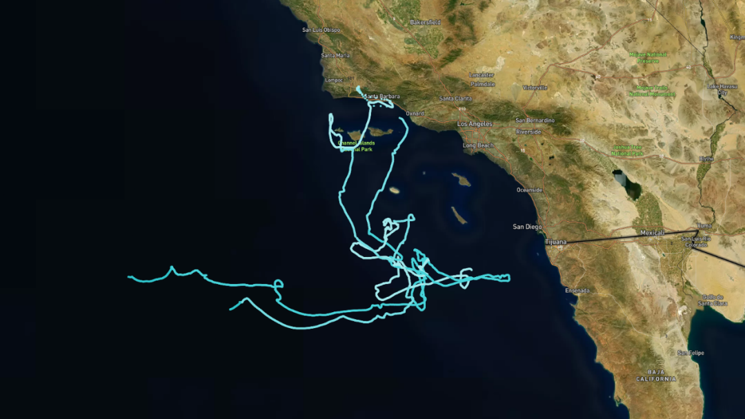

在南加州附近的飞行追踪器上看到的高空气球。它们引起人们注意的地方是它们可以在空间站上停留很长时间,并且似乎是逆风飞行。

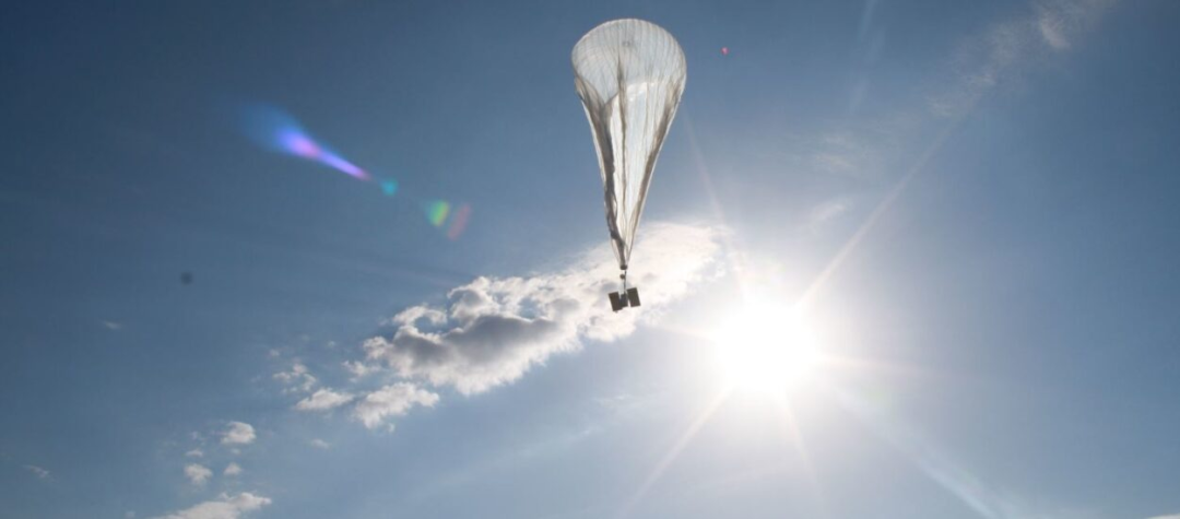

这些飞行器是Raven Aerostar的Thunderhead气球系统的衍生品。为便于执行各种各样的任务,Thunderhead被设计成为了一种能在选中区域长时停留的气球。据Raven介绍, 该飞行器可用于搜集情报、执行监视、完成侦察(ISR)任务以及充当通信中继。此外,气球还可以在增强导航系统中发挥作用。
根据Manfred von Ehrenfried最近出版的一本名为《平流层气球:太空边缘的科学与商业》的教科书所言,“Thunderhead”气球系统是可操纵的,可以独立飞行,也可以集群飞行。Thunderhead是一个带有吊舱的超高压气球(SPB),吊舱中包括有效载荷、飞行系统和太阳能电池板。气球由聚乙烯组成,本身为南瓜状。该系统有两种配置: 64000立方英尺体积的Thunderhead 200 SPB或400000立方英尺的400 SPB,。200 SPB的最大高度为50,000至60,000英尺,而400 SPB的最大高度为92,000英尺。

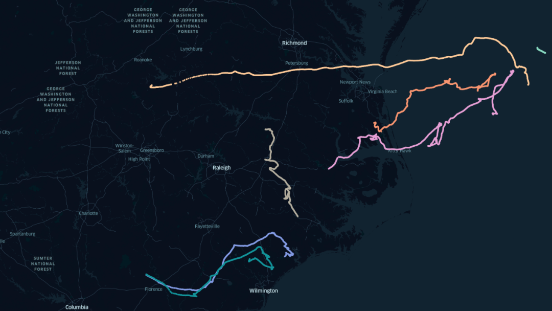

我们对最近徘徊在美国海岸线上的高空气球的了解的图3
ADSBEXCHANGE.COM
气球飞过美国东部的轨迹
  在主气球内,有一个更小的气球,称为副气囊。副气囊可以起到调节高度的作用,是转向系统的中心部件。用一个泵把空气注入气球,使气球可以调整其重量以上升或下降。操作人员虽然不能直接控制航向或速度,但高度的变化以及实时天气测量可以使气球利用不同高度的风模式来导航,包括长时间停留在特定区域。根据Ehrenfried的说法,其飞行时间可以超过30天。
我们对最近徘徊在美国海岸线上的高空气球的了解的图4
RAVEN AEROSTAR

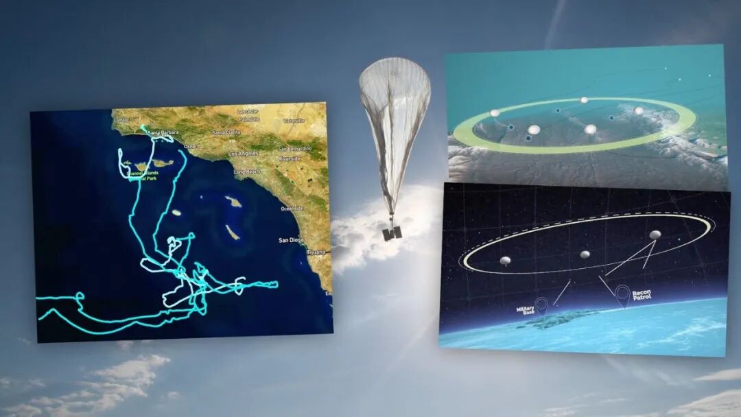

RavenAerostar的一个Thunderhead气球
Raven Aerostar在2020年7月制作了一个简短的视频,如下所示,解释了Thunderhead的能力,强调了其在争议空域的极高高度驻留能力。该公司强调,通过将气球联网,他们可以在一个非常大的区域提供长达数月的持久服务。在军事和情报方面,包括先进的网络能力,以及携带先进的雷达传感器、电子情报收集系统、电子战、光学有效载荷等能力。由于它们的飞行高度高,可以不受许多传统防空对抗的控制。

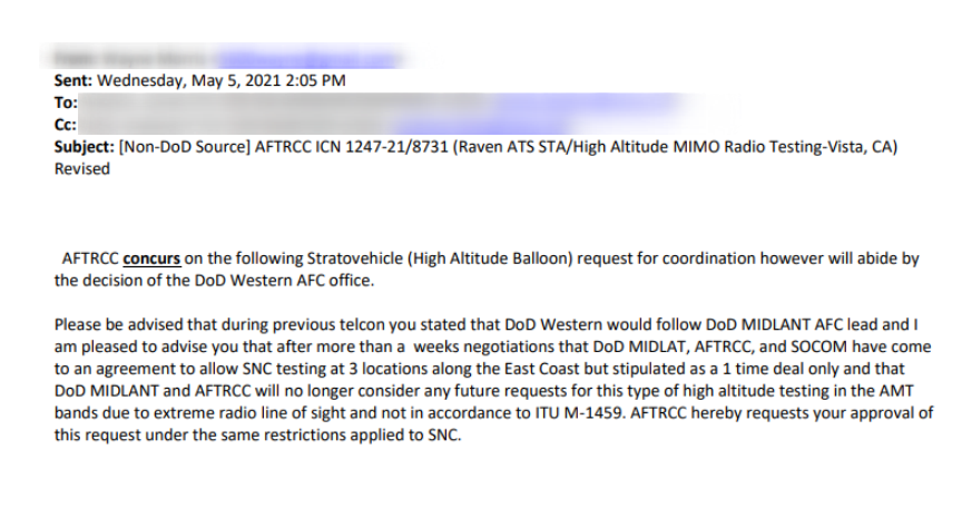

这些气球最近出现在美国两岸,似乎是对这种联网能力的测试。联邦通信委员会(FCC)的记录显示,今年5月9日至5月30日,Raven Aerostar的一个子公司Aerostar Technical Solutions获得了在加州Vista周围200英里半径范围内放飞气球的许可。
声明的目的是在高空气球上测试silvis4400E和silvis 4200E网络无线电系统。虽然该应用程序只列出了加州的位置,但FCC记录中的进一步通信显示了关于允许东海岸增加位置的对话:
我们对最近徘徊在美国海岸线上的高空气球的了解的图5
OFFICIAL EMAIL

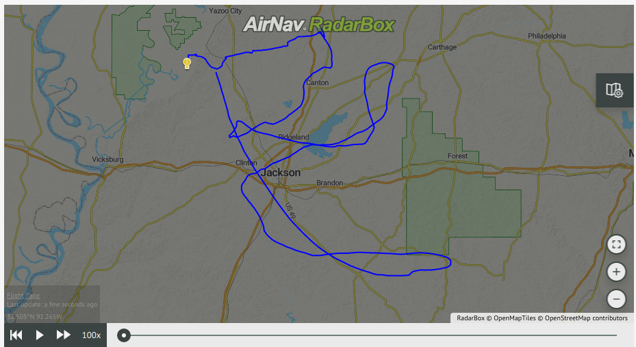

近年来,Raven公司似乎一直在积极开展气球测试,其实验性无线电许可证的申请至少可以追溯到2020年2月。此前其已获得批准并已经在东南和西南地区进行了气球试验。例如,密西西比州杰克逊的居民可能已经注意到今年5月4日左右气球的轨迹。

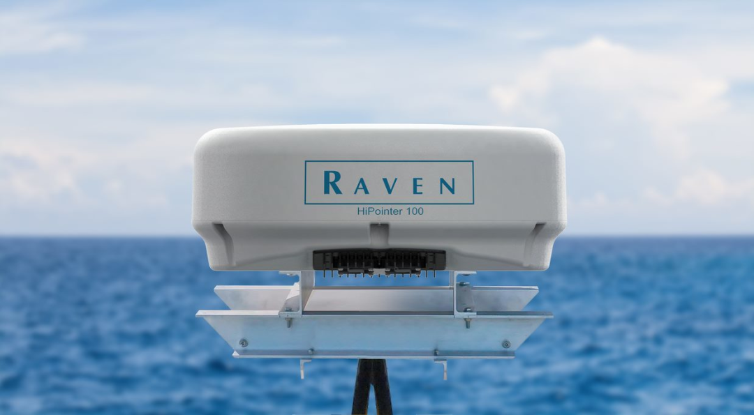

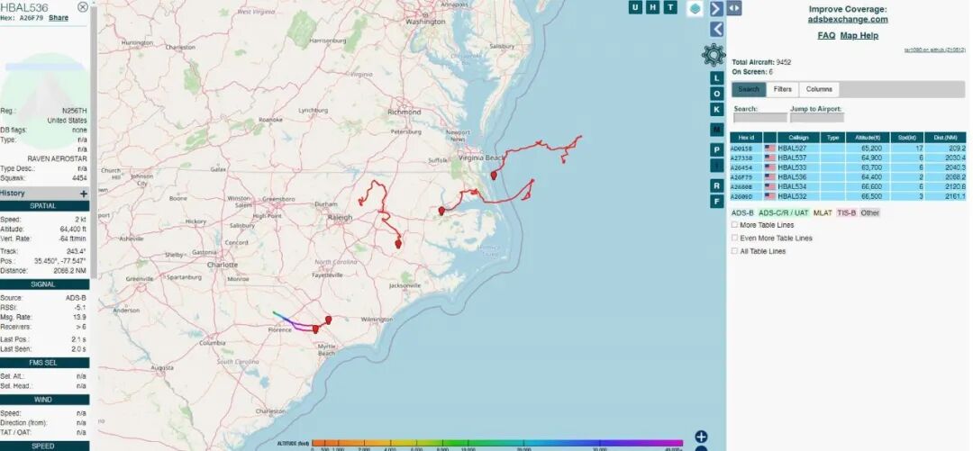

  在同一时期,该公司一直在对其新型固态x波段雷达技术平台HiPointer 100进行测试。 测试似乎正在维吉尼亚州诺福克附近进行,实验许可证的时间为2021年4月5日到10月2日。 与那些漫游气球测试不同,HiPointer 100测试似乎被限制在诺福克海军设施的三英里范围内。
RAVEN AEROSTAR
据RavenAerostar称,HiPointer 100主要是为作为“周边防御和港口安全”的工具而设计的。该设备高度便携式,易于使用且配置最小。这包括安装在气球上的能力,尽管尚不清楚它是否被用于正在进行的气球测试。
