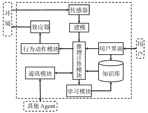

Agent的智能与结构紧密相关,可以分为认知Agent、反应型Agent和混合型Agent。认知型Agent被看作是一种意识系统,能够模拟或表现出被代理者具有的意识态度,是一个基于知识的人工智能系统,它的结构如图1所示。
多无人艇协同作战智能指挥控制系统研究的图2
1 认知型Agent的结构
用户界面:用户可以通过用户界面向知识库中添加规则,也可以直接通过该界面将命令和决策发给推理计算模块从而控制Agent的行为和通信。
知识库:用于存储用户增加的和通过学习模块学习获得的知识。
推理计算模块:利用已有的知识,结合用户的命令信息和其他Agent的协商信息,生成具体的决策,并将决策信息发送到行为动作模块。
学习模块:Agent能够在与环境和其他Agent的相互作用中“学习”和“积累经验”,并能根据学到的经验丰富知识库从而改变自身的结构和行为策略。
行为动作模块:负责接收并执行具体的决策,将决策分解为一系列的行动或任务,并将其传送到效应器。
效应器:分配或调用底层不同的效应器来执行行为动作模块的行动或任务。
通讯模块:负责与其他Agent的通信。
传感器:负责收集周围的环境信息。
建模:将收集到的环境信息翻译成为准确、恰当的描述符号。

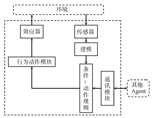

反应型Agent仅执行从传感器到效应器的简单映射,通过触发规则对环境的变化或来自其他Agent的消息产生反应,执行预先指定的条件-动作规则,它的结构如图2所示。
多无人艇协同作战智能指挥控制系统研究的图3
2 反应型Agent的结构
认知型Agent具有一定的智能,符合人们的思维习惯,能够进行复杂的推理,但其对环境的变化难以做到快速响应;反应型Agent能够根据环境的变化做出快速的反应,但Agent的行为与所处系统的整体行为和全局的目标缺乏关联性。混合型Agent可以有效地发挥上述两种结构的优势,采取分层的设计结构,在上层强调Agent的自主性,能通过机器学习,或在与其他Agent的交互中,使其知识不断增加,能力不断增强,具有更高的智能。在下层则强调实时性,能够快速应对外部环境的变化。

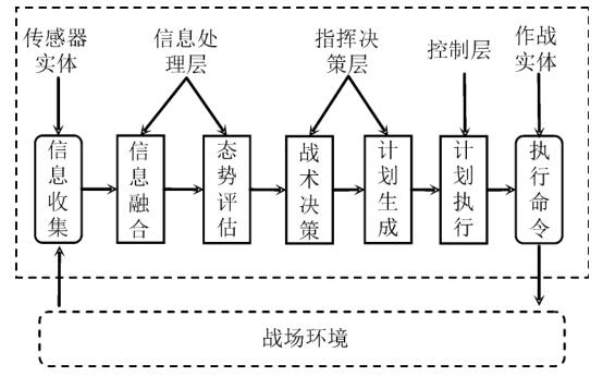

要建立基于Agent的水面无人艇智能指挥控制系统,应当对作战指挥的决策过程进行系统的分析。首先来看传统水面舰艇指挥决策过程,主要分为信息,决策,行动,舰艇将辅助决策方案提供给指挥员,由指挥员选择最终的执行方案,舰艇平台的控制并不在指挥控制的范围之内,例如水面舰艇需要进行武器发射占位时,平台的机动是在人为的控制下完成的。而对于无人艇而言,其生成的决策方案就是最终的执行方案,而其搜索攻击目标等行为与对无人艇平台的指挥控制紧密的结合在一起。所以无人艇的指挥决策过程应如图3所示,分为信息处理层、指挥决策层、控制层。
多无人艇协同作战智能指挥控制系统研究的图4
3 无人艇指挥决策过程
信息处理层包括信息融合和态势评估,接收各传感器收集到的信息和数据按一定准则进行综合分析、处理,并根据融合后的航迹数据、理论数据和性能数据反应真实的态势,将得到的战斗力分布信息、活动和战场周围环境与地方作战意图和机动能力结合起来,作为指挥决策的基础数据;指挥决策包括战术决策和计划生成,根据态势信息,按预先设定的战术原则,生成最终的决策和行动方案,如战斗发起时间、战法、兵力部署、任务协同等,可在指挥决策层的权限范围之内通过控制层对无人艇其他各系统进行指挥控制;控制层包含计划执行,用于执行生成的行动方案,可以同时对无人艇进行机动控制和武器控制。

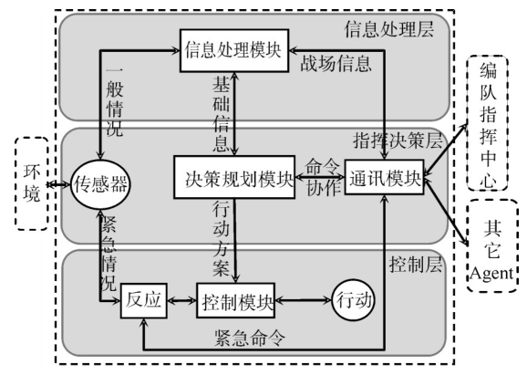

结合混合型Agent与无人艇指挥控制过程,将用户和用户界面抽象为编队指挥中心,将推理计算模块、知识库、学习模块抽象为决策规划模块,将建模抽象为信息处理模块,将行为动作模块抽象为控制模块,将条件-动作规则抽象为反应模块,如图4所示。
多无人艇协同作战智能指挥控制系统研究的图5
4 无人艇单艇Agent的结构分析
⑴信息处理模块
接收来自传感器、其他Agent和编队指挥中心的外部信息以及无人艇内部信息,对收集到的目标信息进行相关的分析,数据融合和敌我识别等,并实现对战场态势的综合评价,以此估计敌方的兵力部署和作战计划。
决策规划模块
根据作战对象、战场态势和上级作战意图,结合预先设定的战术原则,进行战术方案分析计算和优选,将优选的决策结合知识库中的战术规则进行行动方案的规划,并对作战任务进行动态的分配和管理。
控制模块
主要控制无人艇的机动,传感器的综合检测,提供相应的武器通道组织方式、控制相应武器的使用等;可以根据预先制定的条件-动作规则,对传感器传送的紧急情况进行相应的处理,也可以根据通讯模块传送的战场变化情况做出更加合理的应急反应。
反应模块
根据紧急情况制定的条件-动作方案。
通讯模块
Agent与编队指挥中心之间、Agent实体之间传输战场信息、协商信息和命令。

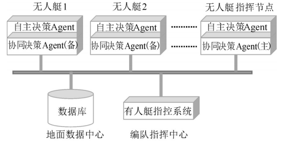

现代海战编队协同作战体系中,指挥决策系统更集中体现着信息的共享,包括态势信息、协同决策信息、作战意图信息等。其目标在于对抗条件下能够获取信息优势并将之转化为决策优势,从而进行快速有效的指挥决策,迅速实施作战行动,提高编队协同作战能力,将己方的作战潜力最大限度地转换为战斗力。将基于Agent的无人艇智能指挥控制系统应用于编队中可以高效地在无人艇和有人艇之间共享信息,如图5所示。
多无人艇协同作战智能指挥控制系统研究的图6
5 基于Agent的无人艇编队智能指挥控制系统架构
自主决策Agent:一方面接受来自编队指挥中心和协同决策Agent分配的任务,其中编队指挥中心优先级要高于协同决策Agent,依据相应的命令进行单机作战;另一方面将本机探测到的情报信息、决策信息发送给其他无人艇的自主决策Agent和协同决策Agent。
协同决策Agent:每艘无人艇都有一个协同决策Agent,由信息处理层和指挥决策层构成,其中只有无人艇指挥节点的协同决策Agent为主用Agent,其他为备份节点,在主用无人艇受损时迅速承担起该节点的功能。负责综合全局的信息,得出战场态势,并结合编队指挥中心的命令,对己方各无人艇分配目标,制定协同战术,并将结果发送给数据库
有人艇指控系统:根据各艇传送的情报和预先制定的计划,从全局的角度制定攻击的辅助决策并交由指挥员进行最终决策的确认。
数据库:获取并存储协同决策Agent和有人艇指控系统的输出结果。

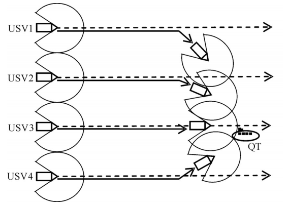

假设任务空间中有一艘敌方潜艇:QT,编队指挥中心仅收到应召搜索的相关指示,并派出4艘无人艇前往进行搜索,其中USV2为无人艇编队指挥节点,参见图6。虚线表示原定搜索线路,实线表示实际搜索线路。
多无人艇协同作战智能指挥控制系统研究的图7
 6 多艘无人艇反潜搜索示意图
系统开始工作时,编队指挥中心发布命令,无人艇指挥节点收到有关潜艇最后位置的数据或应召搜索指示后,立即通过协同决策Agent制定协同战术,组成搜索队形,全速到达开始搜索线,按战术设定路线进行搜索;4艘无人艇上的自主决策Agent在航行中不断探测外界环境、结合作战任务要求自主对路径、威胁规避、目标确定等选择做出决策,并发布情报决策;当某一艘USV发现潜艇目标QT时,将这一情况发布给USV2上的协同决策Agent,并广播给其它USV上的自主决策Agent;无人艇指挥节点上的协同决策Agent立即制定新的战术规则,如重新进行态势分析,规划编队整体追击任务,给USV1、USV3、USV4发布追击任务,并将结果发送给编队指挥中心;各无人艇的自主决策Agent根据分配的追击任务,重新制定航行、攻击策略。同时,编队指挥中心在收到搜索任务的最新态势后,如对新战术不满意,可直接向协同决策Agent或自主决Agent发布干预命令。如果编队指挥中心认可协同决策Agent制定的战术方案,则无人艇编队按计划对潜艇进行围堵并攻击。在整个搜索过程中,探测,自主航行,协同决策等过程一直进行。
