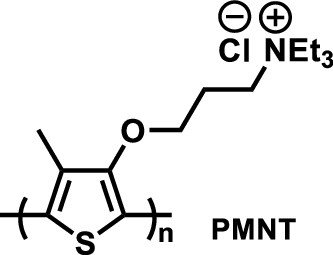

PMNT结构图

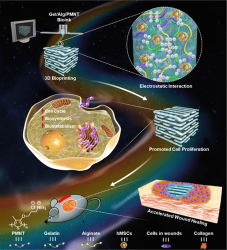

示意图 1.促进无血清培养基中干细胞增殖以促进伤口愈合的生物活性聚噻吩墨水的示意图

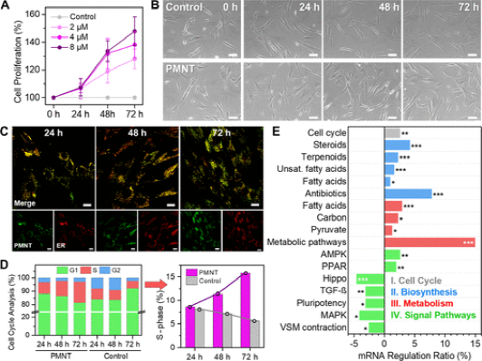

1. PMNT在无血清培养基中促进hMSC增殖的机制。

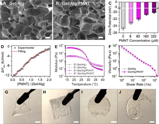

中科院动物所顾奇/化学所王树:营养不足环境中聚噻吩水凝胶的3D生物打印以促进干细胞增殖的图6
2. Gel/Alg/PMNT油墨的材料特性和生物可 打印 性。

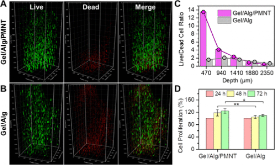

3. Gel/Alg/PMNT墨水的生物相容性和细胞增殖促进能力。

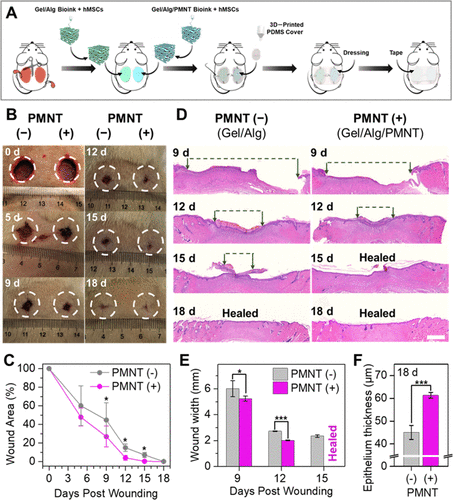

中科院动物所顾奇/化学所王树:营养不足环境中聚噻吩水凝胶的3D生物打印以促进干细胞增殖的图8

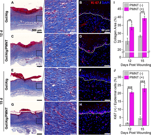

4. 通过 Gel /Alg/PMNT在体内加速全层伤口愈合。

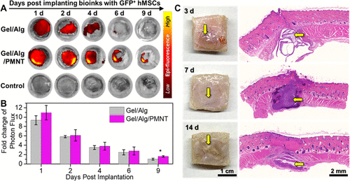

中科院动物所顾奇/化学所王树:营养不足环境中聚噻吩水凝胶的3D生物打印以促进干细胞增殖的图10
6.在Gel/Alg和Gel/Alg/PMNT中植入的GFP+hMSC的体内细胞成像,以及Gel/ Alg/PMNT墨水在体内的生物降解能力。
