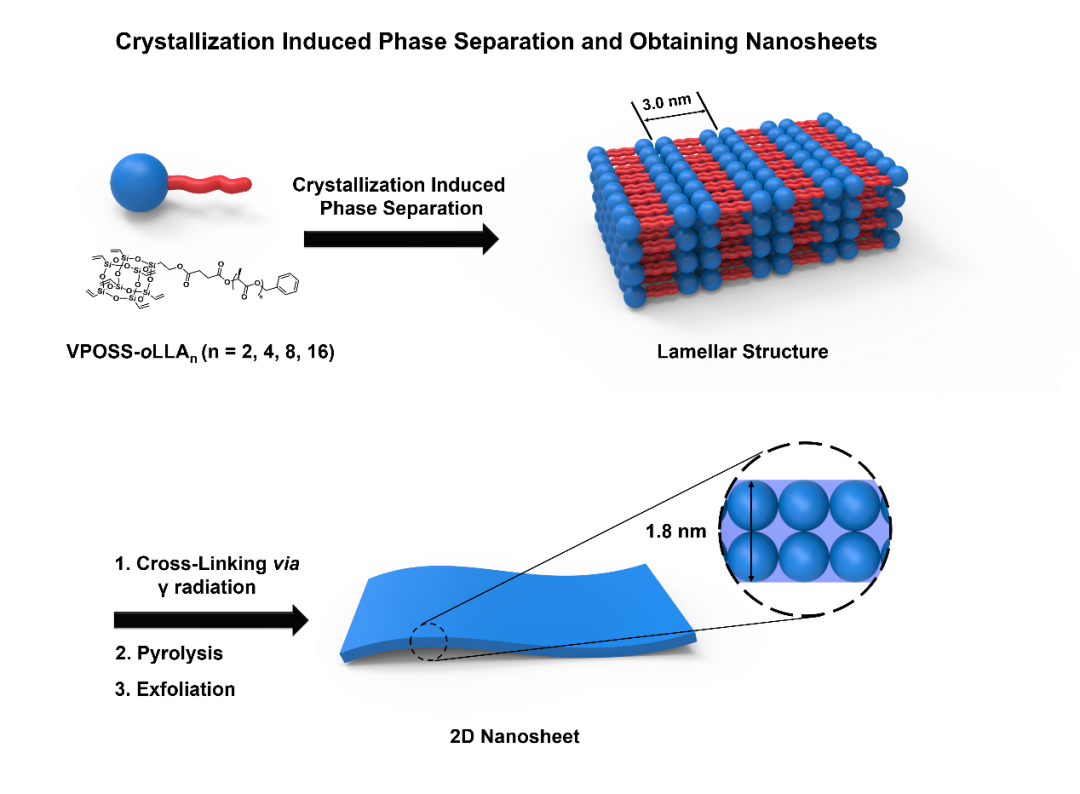

近日,华南理工大学郭子豪课题组利用具有精确分子量的巨型分子,通过巨型分子中乙烯基寡聚倍半笼硅氧烷(VPOSS)的结晶诱导作用力,形成具有极小相分离尺度的层状(Lamellar)自组装体(图2)。此外,自组装体中的VPOSS部分,在伽马射线(γ-ray)的作用下能够通过双键的交联形成厚度在2纳米左右的二维片状结构。
华南理工大学郭子豪课题组:结晶诱导自组装获取极小相分离尺度的图2
图2 基于巨型分子VPOSS-oLLAn自组装形成层状相并获取纳米片的示意图。

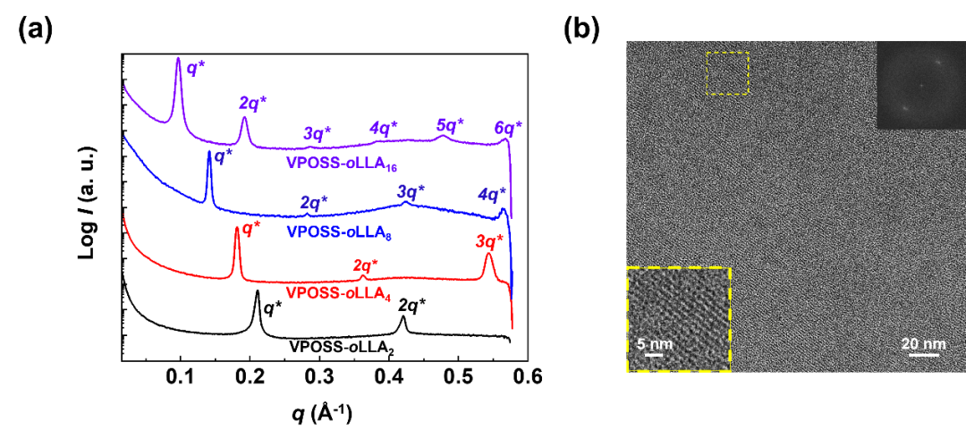

寡聚倍半笼硅氧烷(POSS)具有刚性的笼状骨架,并且易于通过化学方法进行功能化修饰。重要的是,POSS的分子尺度在1个纳米左右,是重要的用于制备微纳结构的组装单元。为了能够精确控制相分离的尺度,研究人员将具有精确分子量的寡聚左旋乳酸分子(oLLAn)引入到VPOSS分子结构上,形成一系列具有精确分子量的巨型分子(VPOSS-oLLAn)。研究表明,由于VPOSS具有强烈的结晶趋势,能够诱导VPOSS-oLLAn形成具有小于10纳米特征尺度的层状结构。其中,VPOSS-oLLA2能够形成3纳米特征尺度的相分离层状相(如图3),这也是已知大分子本体自组装领域所能够获得的最小周期尺寸。
华南理工大学郭子豪课题组:结晶诱导自组装获取极小相分离尺度的图3
图3 巨型分子VPOSS-oLLAn的SAXS图(a)和VPOSS-oLLA2的TEM图(b)。

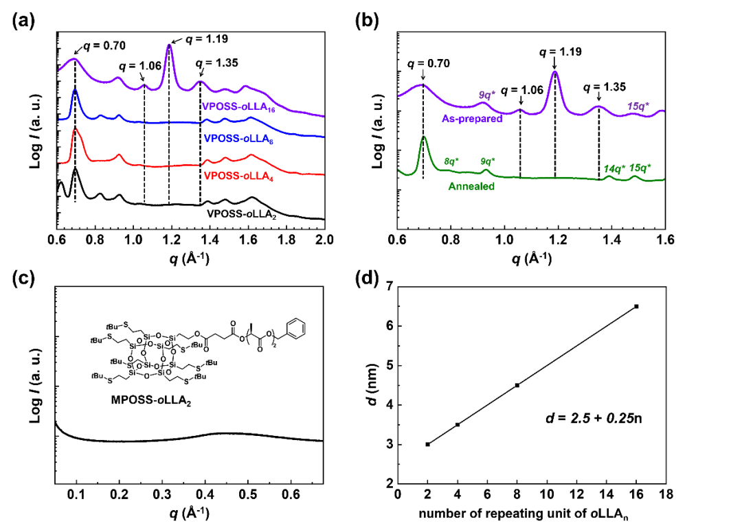

另外,不同于VPOSS-oLLA2/4/8,巨型分子VPOSS-oLLA16q = 1.06,1.19,1.35 Å-1(2θ = 14.9°, 16.8° and 19.2°)处分别出现了三个峰(如图4a),这分别对应于PLLA α晶型的晶面。将VPOSS-oLLA16进行退火,发现在oLLA结晶峰消失(如图4b),而层状相和VPOSS的结晶峰仍然保持。为了验证巨型分子VPOSS-oLLAn自组装的驱动力来自于VPOSS的结晶,研究人员将分子量最小的VPOSS-oLLA2进一步修饰成不结晶的MPOSS-oLLA2(如图4c)。发现MPOSS-oLLA2和VPOSS-oLLA2在相同的处理条件下,MPOSS-oLLA2的结构峰消失。这表明巨型分子自组装为层状相结构确实是由于VPOSS的结晶所主导的。有意思的是,在VPOSS-oLLAn中,层状周期尺寸和oLLA的重复单元成线性的关系(如图4d),这与二元嵌段共聚物中强相分凝下的d~χ1/6N2/3关系有所差别。进一步通过VPOSS和oLLA横截面积的计算,发现前者的横截面积大约为后者的两倍,于是推导出VPOSS-oLLAn“交叉式”的分子排列方式(如图2)。
华南理工大学郭子豪课题组:结晶诱导自组装获取极小相分离尺度的图4
图4 (a)退火前的VPOSS-oLLAn的WAXD图。(b)VPOSS-oLLA16退火前(紫色曲线)与退火后(绿色曲线)的WAXD图。(c)MPOSS-oLLA2的SAXS图。(d)VPOSS-oLLAn周期尺寸与oLLA重复单元的关系图。

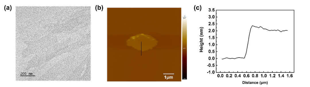

此外,由于VPOSS片段富含碳碳双键,能够通过γ射线的照射进行双键聚合将VPOSS交联。这种利用γ射线进行交联的方法相比于加入交联剂的方法能够不破坏原有组装结构。进一步,将制备所得的交联材料在400℃进行热解移除oLLA部分,随后采用超声分散的方式,可制备得2纳米左右的纳米片,厚度约为两个VPOSS的尺寸(如图5)。
华南理工大学郭子豪课题组:结晶诱导自组装获取极小相分离尺度的图5
图5 由VPOSS-oLLA16制备得的二维纳米片的TEM(a)和AFM(b)及对应的高度(c)图。
