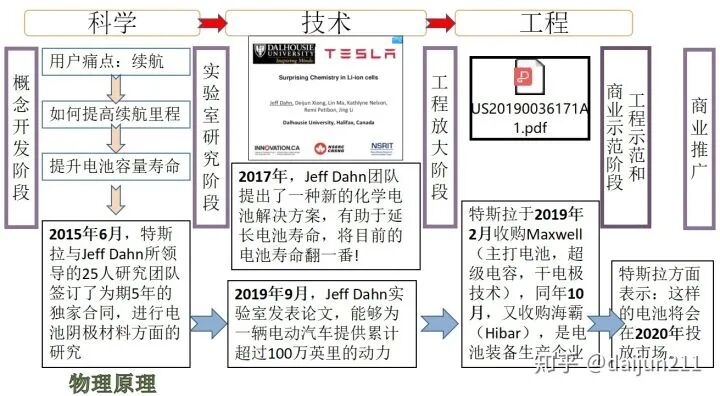

我们来看看 这个长周期的一个案例:
(第一步)我们继续回到2015年,作为电动汽车的引领者,特斯拉关注电动车的痛点最大的是什么?续航!
那么,如何提高电动车的续航?关键是什么?电池!
那么,市场有没有电池,有!够不够用?明显不够用!怎么办?先买着用着,我们自己也要搞!
那么,怎么搞?提升电池性能!电池哪方面的特性提上去了,才是关键?容量和寿命!
所以,怎么做?一边买电池,一边自己做!怎么做?合作自研!
(第二步)于是……

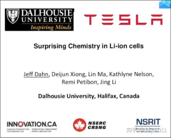

2015年6月,特斯拉与Jeff Dahn所领导的25人研究团队签订了为期5年的独家合同,进行电池阴极材料方面的研究,右侧是后来离职了又去做电池回收企业的JB
Jeff Dahn的团队,不辱使命!分别在2017年,和2019年,实打实的掏出了一些科研成果!
如下:

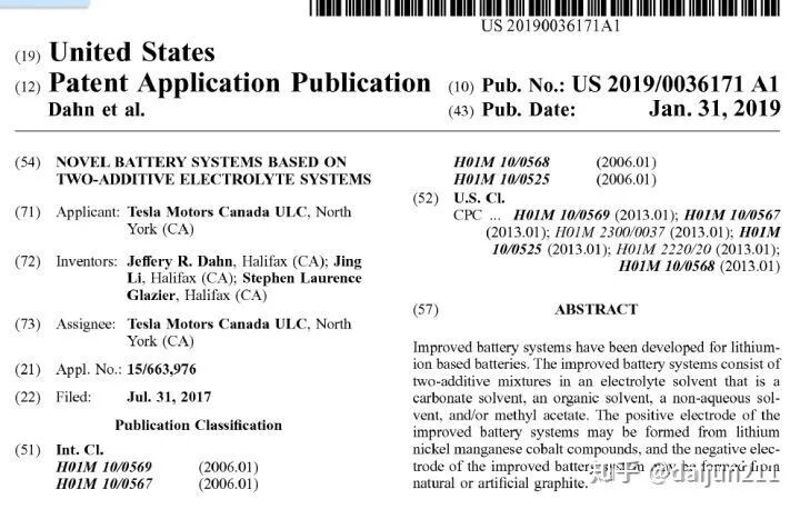

2017年,Jeff Dahn团队提出了一种新的化学电池解决方案,有助于延长电池寿命,将目前的电池寿命翻一番!
2019年9月,Jeff Dahn实验室发表论文,能够为一辆电动汽车提供累计超过100万英里的动力,仔细看,还有不少中国人名字哦。
(第三步)特斯拉同时进行了一系列的商业收购活动:
这一步,非常重要!我们大家都知道,实验室的结果要转化为真实的市场产品,其实是需要大量的时间的,中间还有很多步骤要做。但是,如果有一家成熟的企业,有相关的经验和实力的企业作为依靠,那么,把实验室的成果转化为产品,这个周期就会大大缩短!
看看特斯拉都收购了谁?
特斯拉于2019年2月收购Maxwell(主打电池,超级电容,干电极技术)
2019年10月,特斯拉又收购海霸(Hibar),是一家电池装备生产企业
(第四步)好了,到此为止,是不是马斯克开始该发微博了“我们造出了好牛逼的电池啊,买我们家电池啊!”

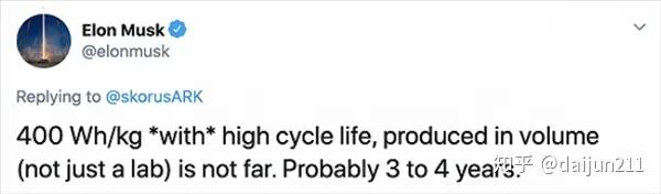

马斯克在2020年8月25日一条推特上写道,“400Wh/kg *具有*高循环寿命,批量生产(不只是实验室生产)并不遥远。可能需要3到4年。”换言之,特斯拉3到4年内或批量生产使用寿命更长的400Wh/kg电池。
(第五步)当然了,马斯克这已经是明显在想要商业化自家的电池了。因为早期的时候,马斯克说过会在2020年开始量产特斯拉自研的电池!——先画一个3、4年后的大大大饼子,好卖自己现阶段的电池!——毕竟特斯拉自研的电池也可以用了嘛。
这就是特斯拉在电池领域的,积累!

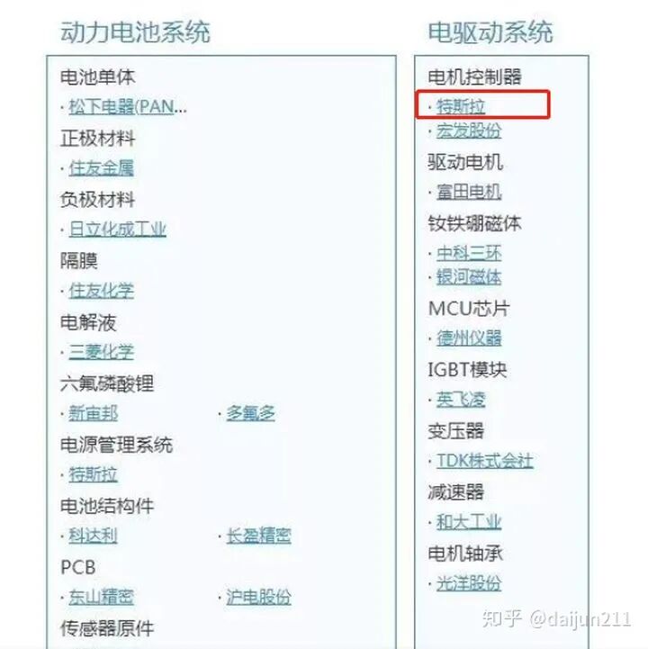

电机领域,电机本体特斯拉是没有自研的,直接采购供应商的东西,毕竟产业链还是比较成熟的。除了电机控制器的关键部分——电控是自己做的。其他都是外购的。当然了,特斯拉的供应商的体系也是非常的庞大。

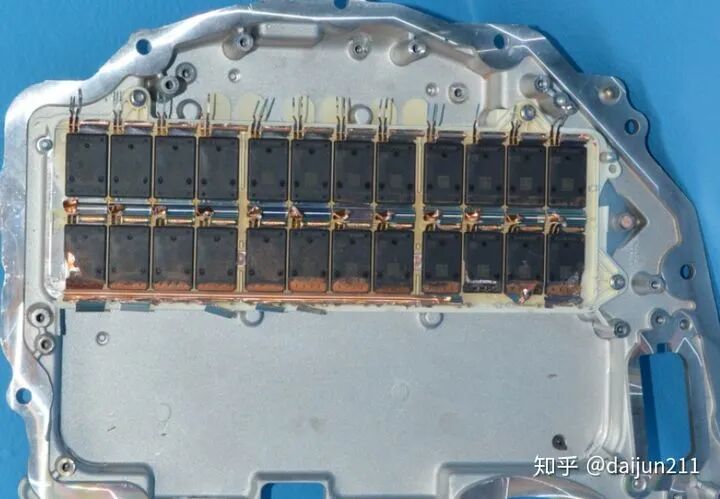

有一个亮点的东西,大家耳熟能详的,碳化硅模组-具体作用就不介绍了,大概就是,可以有效地提升功率密度,体积更小,效率更高。

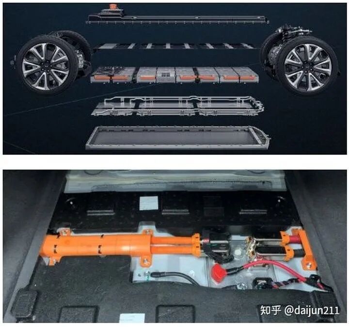

先给大家看一个小视频,这是我们国内的某位高压部件牛人在跟我们解析特斯拉model 3的高压部件盒内的构造(就是集成在电池包上的DCDC和充电机)——就是下面这个打开盖子之后的样子。(请习性百度特斯拉Model 3 高压部件解析说明视频)

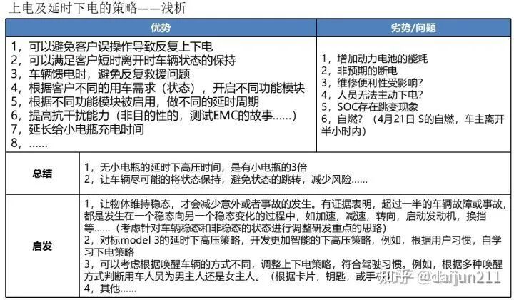

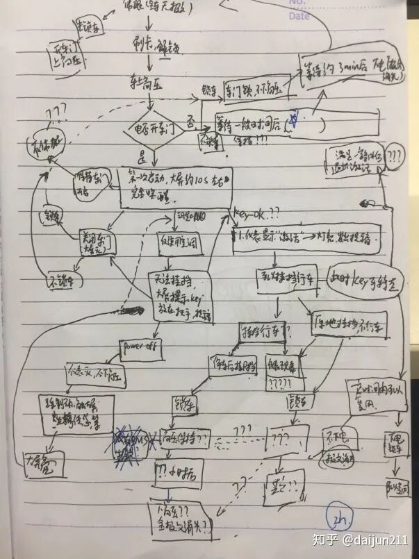

然后再说说其他电控方面的技术。-以上下电功能为例:
结论1:特斯拉model 3,在正常情况下,是不下高压的——这个策略从Model S的时候,就已经在使用了。
说到这里,可以给大家讲一下个人从业经历中的一桩趣事:
大约是2015年左右,前单位买来特斯拉model S进行对标。做EMC对标测试。在某军事管理区附近,有个变电站(保证军区用电的),变电站大约20m范围内,EMC干扰贼强。我们的工程师,就开着大大小小七八台车去那里做EMC的抗干扰测试。所有的车,在那个变电站下面,只要断高压后,就再也上不去高压了,必须把车推出变电站范围,才能再次上高压成功……只有model S,锁车,下电,过一会儿去,开门上车(对,当时全国的车都没有开车门上高压的策略,也是model S上第一个上的),居然可以开车。
当时我们惊呼,model S的抗干扰能力太强了吧!?

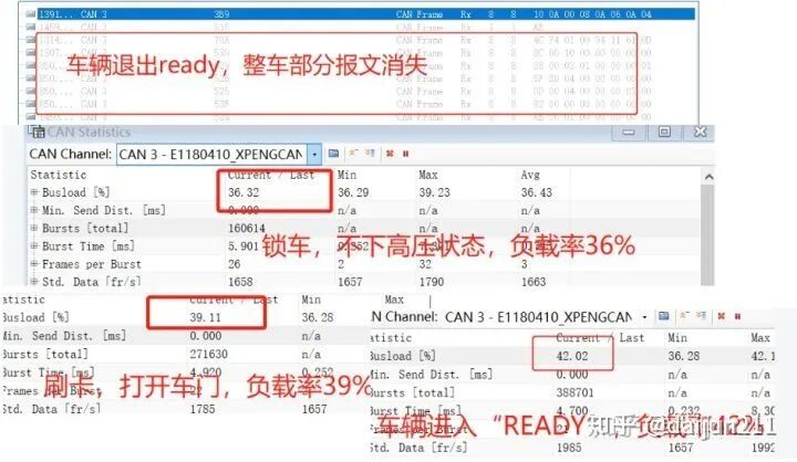

后来我们再深入对标了一下,发现,model S在锁车的状态下,TM居然压根就不断开高压!!!
高压继电器压根都不断开!——后来在model 3上,也发现有类似的功能。

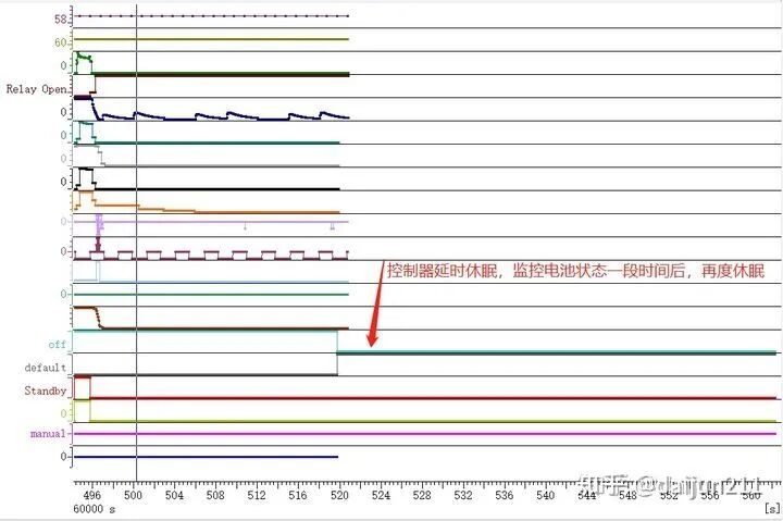

在model 3上该功能得以保留,并做了优化——当然也有缺点。

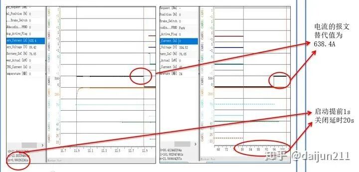

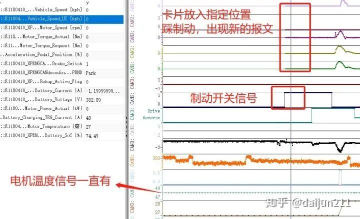

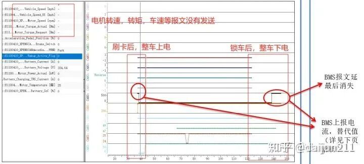

优化1:会根据上电的动作,唤醒必要的报文。——例如,仅打开车门,没有挂挡行车,那么,与扭矩相关的报文不会唤醒。
优化2:BMS会提前唤醒,且延时休眠。以更好地达到检测的作用。
缺点1:BMS在休眠之前,会发生相关的替代值,存在一定的风险,例如替代值被仪表检测显示,或者被其他控制器调用,可能导致非预期的结果。
优化3:车辆启动(READY)允许行车时,扭矩相关报文才会出现——车辆ready状态和非ready状态报文量不一样,可以减小负载,从报文端减少误操作或事故可能。

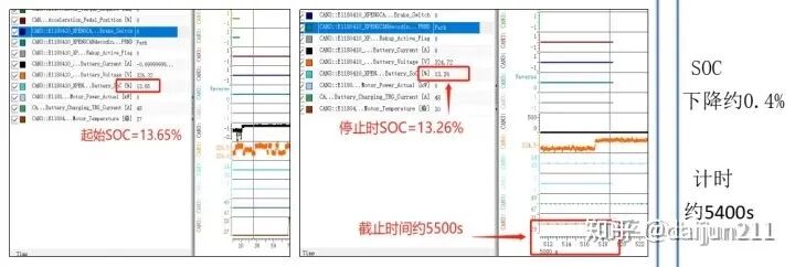

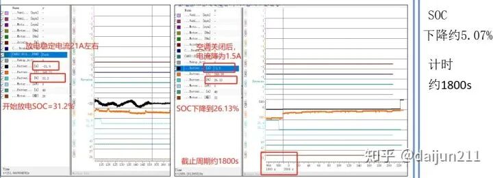

缺点2:锁车不下高压的电耗:一个半小时,电量约下降0.4%——针对用户手册的每天下降1%的电量的描述,实测略有偏差……
优化4:空调放电功能优化——人在车上,啥也不干,光开空调,大约30min后,车辆自动关闭,休眠——应该是为了防止空调耗电过多。
缺点3:SOC不准,且存在跳变
以上是关于特斯拉在电控领域的一角……

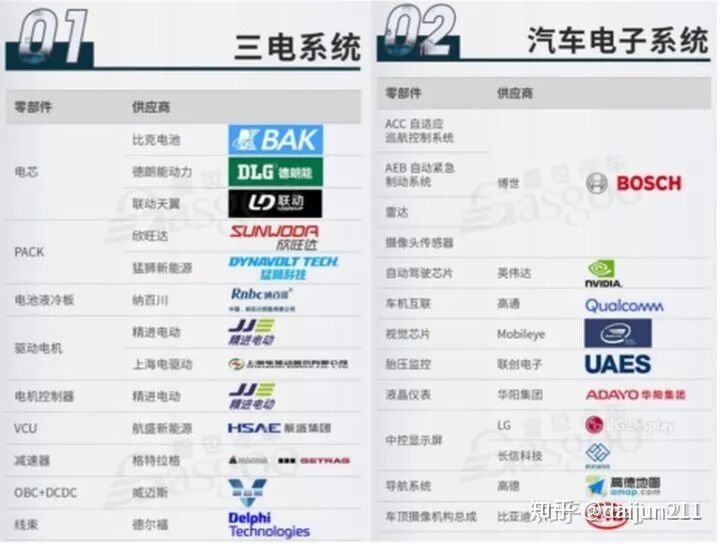

先看一下,2018年12月12日,小鹏G3-2019款上市的时候,网上流传的小鹏汽车的供应商清单,仔细看看,似乎并没有值得出彩的地方啊。尤其是电池,还真的拿不出手啊,都是二线的供应商。

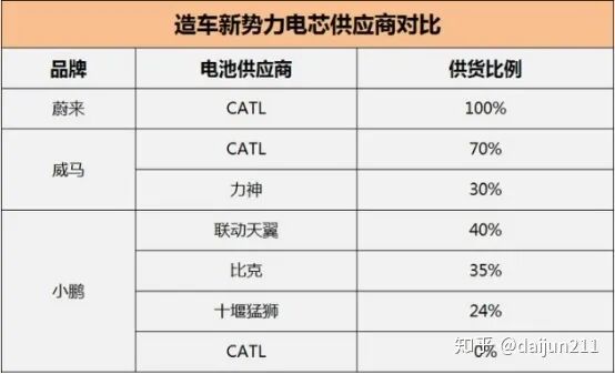

有好事者在7月份小鹏车主维权的时候,统计的当时市场上的三家新势力造车的电池供应商对比,信息来源于:汽车之家,小鹏G3论坛
所以我们可以看到,2019款的小鹏G3大多数采用的是比克、联动的电芯,这几家在市面上的市场份额占比较少。采购价格必然也是低于宁德时代的。所以,小鹏汽车从一开始就很少宣传自家电池供应商,需要特意去查阅资料,才知道电芯的出处。至于蔚来和威马,一开始都是采购的宁德时代的电芯,而在国内采用宁德时代电芯,似乎成了一种实力的象征。
如今,小鹏G3 2020款和小鹏P7,目前也更换成了宁德时代的电芯,并且敢把搭载宁德时代的电芯当成卖点了…

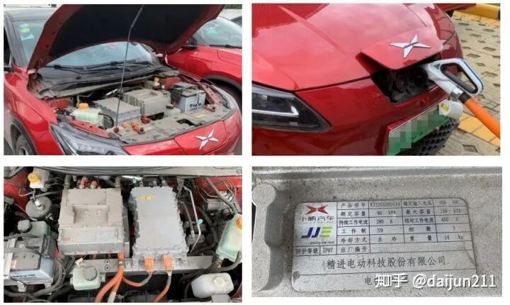

在小鹏G3官网论坛里,找到的唯一一个有关小鹏G3的电机的相关回答
而现在的P7,采用了精进电机和方正电机-听说还有人为此打了一架,吵吵着要精进不要方正……
看来,小鹏G3采用的是精进的145kw永磁同步电机。

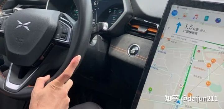

体验小鹏G3的时候,有一项功能还是引起我的关注的,那就是,小鹏G3采用是“开主驾驶车门”就可以上高压的策略,取消了车内的一键启动按钮。
一系列的动作:按钥匙解锁车门,打开车门,上车,系好安全带,踩制动,挂D档(怀挡),车辆仪表就出现ready字样,就可以自动松开EPB(电子手刹),开始行车……
请注意,如果不系安全带,EPB是不会主动放开的,需要踩住制动,再手动去放下!(当然,这个跟三电本身无关,只是表达一下对这个动车策略的支持)

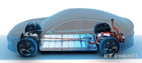

来看一点干货,小鹏P7的三电系统架构示意:

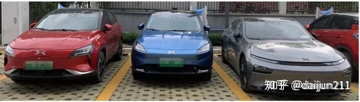

再介绍一下小鹏汽车三代车辆的一个差别和进步:

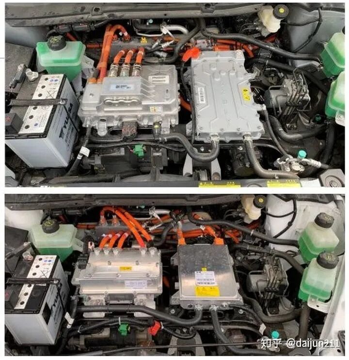

XPOWER1.0系统(如下图):
相关技术及简单描述:分散式布局,比克电池,精进电机,成本较高,故障率高,用于积累造车经验,内部交付使用,积累大数据和用户使用习惯。并未对外交付,为XPower2.0打造了良好的技术积累。
人机交互性不够灵活,如,能量回收与驾驶模式绑定,无法单独调节
XPOWER1.0系统
XPower 2.X系统(如下图):
首代2.0系统,相关技术及简单描述:分散式布局,比克,联动,EVE电池,精进电机,续航365km在1.0系统上进行大量优化,大大降低故障率,且保证了自动驾驶等功能的开发
从XPower 2.0开始,动力系统软件可以实现OTA升级,但是XPower 2.0已经将软件开发程度做到极致,深度继续可玩的几率较小。仅可以实现较小范围内的优化
XPower 2.1系统,相关技术及简单描述:逐渐开始进行集成式优化,进行充电机和DCDC的集成,采用更优质的供应商,如宁德时代。续航520km,在2.0系统上进行功能优化,提升续航里程,充电速度等操作,XPower 2.1使得小鹏的动力系统有了长足的进步和积累。
并且XPower2.X系统不会消失,在将来还会继续成长出 2.2 甚至2.3等更新的系统,敬请期待。
XPOWER2.0和XPOWER2.1
XPower 3.0系统(如下图):
是小鹏汽车动力总成中心费时3年,打造的全新一代动力系统平台系统。动力更加强劲,续航更加充实,包含四驱和后驱两个分平台。供应商继续和宁德时代,EVE,精进电机深度合作,优化动力系统的性能。达到了“精,静,劲,净”四大特点:
精:精准控制,对电池电机的性能,控制精准,在行车领域的控制策略优化
静:动力系统在没有声浪模拟音时,噪声控制极低
劲:强劲的动力输出,考验的不仅仅是电机的爆发,还有电池的输出能力,让四驱版输出稳稳4.3s
净:清洁能源的洁净使用+超低的净能耗+干净的动力系统布局(用户更加美观的使用)

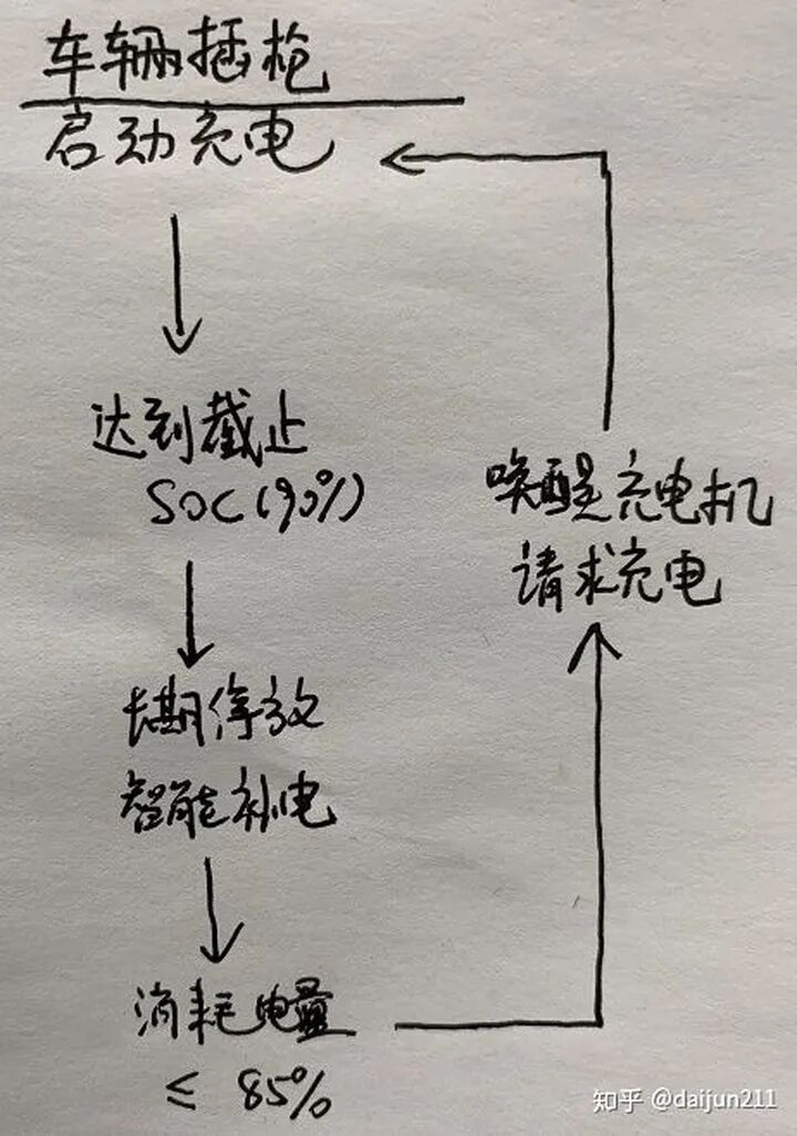

三,长期插复充功能,这一项功能,适用于有家充桩的鹏友们!这是一项隐藏功能,仪表和大屏没有显示,但是这项功能会在你不经意的地方帮助到你!
如果车辆长期不开,停放上一两个月, 大家是否会担心,车辆电池会有亏电?尤其是我们的车还有小电瓶智能补电功能,于是就有鹏友想着,那就给车直接插上充电保持充电状态呗?当然是个好办法!但是,车辆长期保持充电连接,一直处于充电状态,实际存在风险。早些时候还有某品牌的电动汽车因为用户长期插保持充电状态导致车辆自燃的。
针对这种情况,我们就开发了长期插的复充功能!
具体描述为:在车辆的交流充电充满停止后,车辆会下电休眠!此时,若保持充电连接不拔出,且220V供电稳定(即不需要单独刷卡,适用于普通家用充电桩),那么,在电池电量下降超过5%,则车辆会再次启动充电,将此5%的SOC进行补满。然后再次进入休眠状态!
看明白了吗?如果合理利用上面介绍到的几个功能,你长期停止车辆,且插上充电,就不需要担心你的车辆电池亏电的风险。也不需要担心车辆一直保持过度充电的状态!
小P建议:设置充电截止SOC为90%,保持充电连接,只要220V电源供电不断。车辆就会在小电瓶智能补电功能和长期插复充功能之间循环工作。
由于小电瓶补电几次之后,动力电池的SOC会下降超过5%,小于85%之后,又会启动充电,充到90%之后,充电停止,车辆休眠,保证安全!
丢个图吧…大概意思,是,我们开发了一个动力电池的智能补电的功能,如果大家配合的好,那么,车辆可以长期停放保证不会亏电且没有过充的风险。

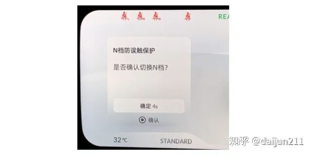

有些功能,我们希望用户可以感知(例如行驶过程中的N档防误触功能)

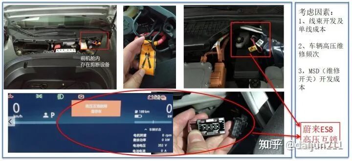

最后,蔚来的一部分对标结果,在我的视频里有一些展示ES6的,一直没时间做个文字的总结。也对ES8的一些东西做过对标,稍微展示,如紧急下电线束:
蔚来ES8和Model 3一样,在前机舱内,有剪断的线束位置,做紧急维修用,但是我蛮疑惑,可能是为了单纯模仿,仅仅做了一个高压互锁。可是人家Model 3是常态高压,不断电的,这样设计还有道理。可是ES8是有下高压的控制的,所以前机舱的那个安全剪断的线束,就有点画蛇添足的感觉

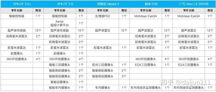

然后,这里可以稍微系统的介绍一下小鹏汽车和特斯拉,还有蔚来,广汽的一些自动驾驶信息的对比-包含软件和硬件(内容来自于一些公开资料)
自动驾驶辅助系统 软件功能对比
自动驾驶辅助系统 硬件对比
简单介绍一下里面涉及到的一些基础的自动辅助驾驶功能
ACC自适应巡航系统:该功能激活后,系统将根据设置的跟车距离自动调整与前车距离;当前方无目标车辆时,按照设定的巡航速度进行巡航。当前车停止时,本车可跟停,并跟随起步。
LCC车道居中辅助系统:通过安装在前风挡玻璃上的摄像头探测车道线,同时接管车辆方向盘控制,配合ACC对车辆速度的控制,使车辆维持在车道中央行驶的辅助驾驶功能。
ATC自适应弯道巡航:ACC自适应巡航系统开启时,ATC实时监测前方道路曲率,在通过弯道时平滑控制车速变化,可自动减速使得车辆平顺行驶通过。
ALC自动变道辅助:自动变道辅助(ALC)是一项基于车道居中辅助(LCC)扩展的舒适性辅助驾驶功能。在通畅的封闭高速公路上,可以按照驾驶员的变道指令,辅助驾驶员进行车道变换。

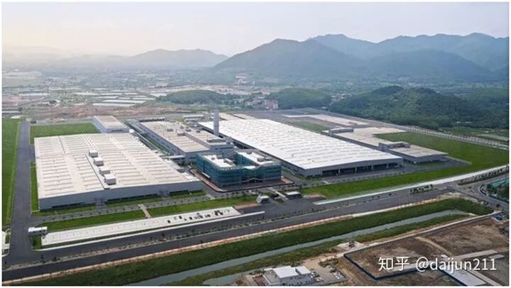

第三部分:制造技术

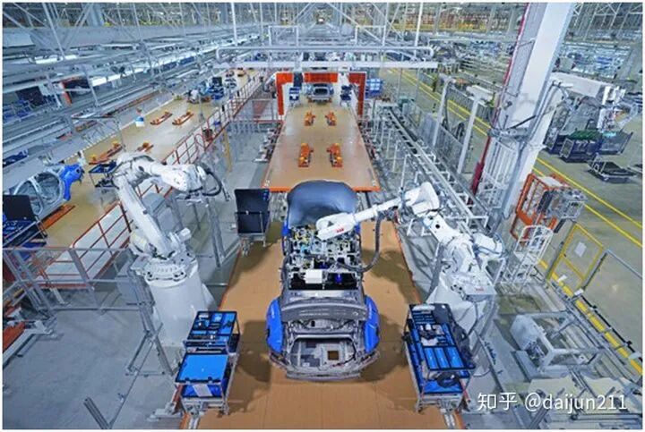

特斯拉的车间我没去过,小鹏的智能工厂我去过…
