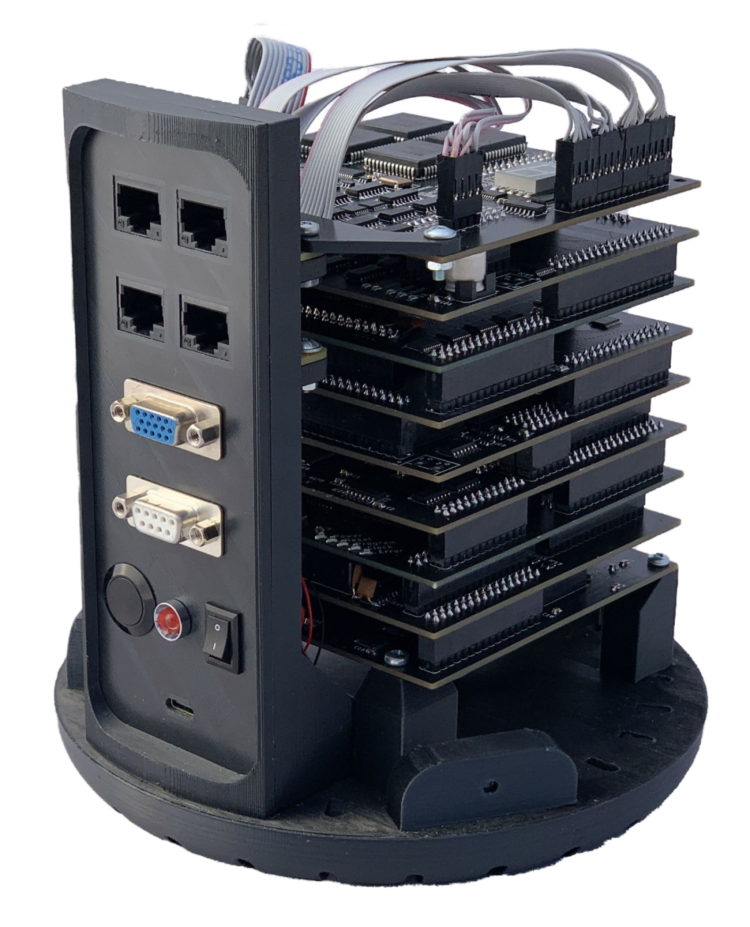

2021 年 4 月初,一位热衷于自制 CPU 的 19 岁极客小伙 Filip Szkandera自己设计和制造出了 32 位功能性 RISC-V CPU,并构建了与其他自制计算机不同的个人计算机「菠萝一号(Pineapple ONE)」。从设计、调试和安装 CPU 和所有硬件,Filip 整整花了两年时间。Filip 还受邀在东京举办的 RISC-V Days Tokyo 2021 Spring 上做了演示,他也成为了该会议自 2017 年举办以来最年轻的演示者。

整体来看,「菠萝一号」是由 8 块正方形打印电路板垂直堆叠组成,每块边侧高度约为 10 厘米,外加一个 VGA 显示接口卡。一共使用了 230 多个集成电路,大多数是 74HCT 系列逻辑芯片。示意图如下:

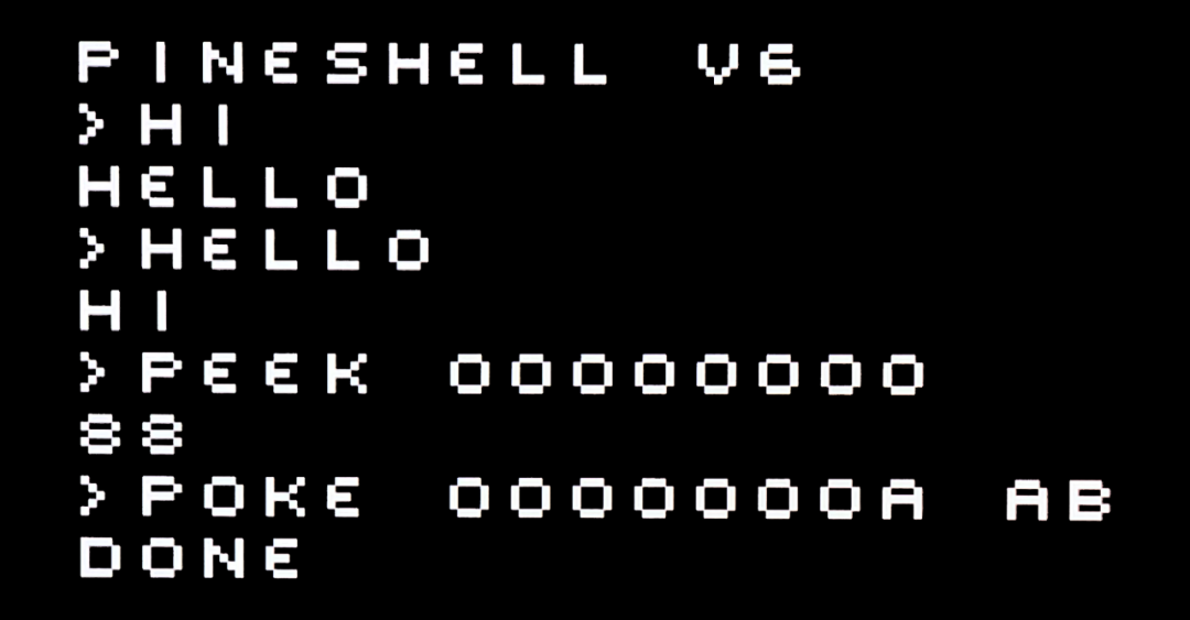

目前,「菠萝一号」计算机支持的命令包括:HELLO、HI、PEEK <ADDRESS>、POKE <ADDRESS> <DATA>、SYSTEM INFORMATION、CLEAR 等。

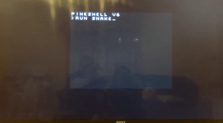

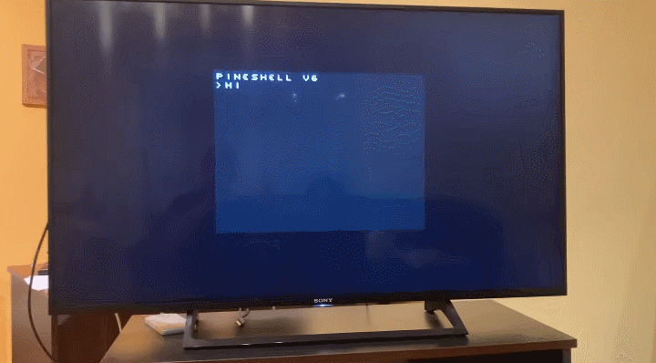

此外虽然 CPU 的运行速度仅有 500kHz,但玩个贪吃蛇游戏还是绰绰有余的:
耗时两年自制一块32位Risc-V处理器,可玩「贪吃蛇」的图4

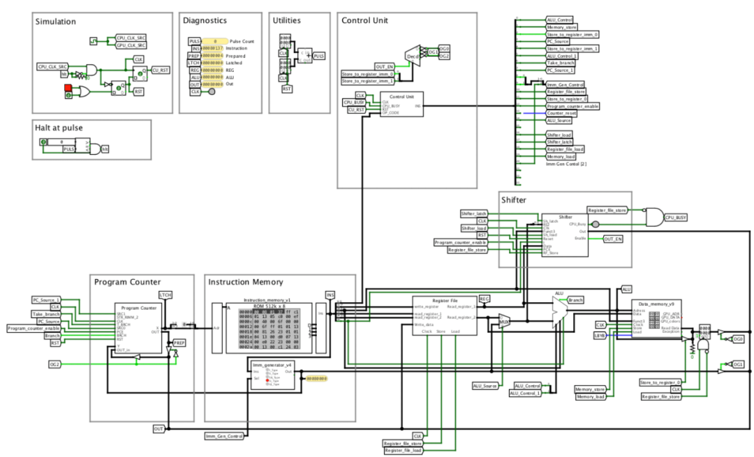

我花了整整 6 个月的时间在 Logisim 项目上,终于得到一个可运行的程序模拟。下一步绘制所有模块的原理图、从 JLCPCB 网站上购买所有的 PCB(印制电路板)并重新设计。由于这是我首次购买 PCB,担心搞砸一切,于是决定在设计过程中分模块处理,一次选购几个,以免自己应接不暇。
Logisim-Evolution 项目中的模拟原理图如下:
耗时两年自制一块32位Risc-V处理器,可玩「贪吃蛇」的图5
经过了两轮设计,最后只剩下几个模块需要处理,其中一个是直接生成器(immediate generator)。当我绞尽脑汁想将它从模拟转化为合适的原理图时,发现自己犯了一个致命错误:完全不清楚模拟是如何运行的。幸运的是,修复起来也没有那么困难,于是对已经制作完成的 PCB 做了改进。

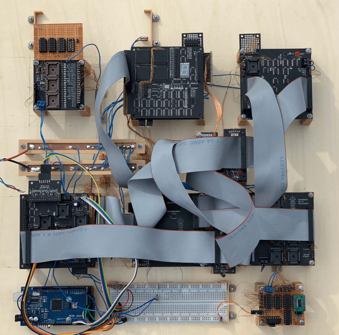

接下来,我将开源电子原型平台 Arduino 连接到每个 PCB 的输入端、同时监控输出端并与预测端(prediction)做对比,从而对这些 PCB 进行测试。设置好之后,一切就可以自动运行了。每次测试都至少持续数个小时。
当我准备好将所有 PCB 整合到一块时,模块也已经间隔地安装在了木头上,并使用 3D 打印垫片(spacer)来固定。接着上传了一个测试程序并开始测试。
原型机示意图如下:
耗时两年自制一块32位Risc-V处理器,可玩「贪吃蛇」的图6
Arduino 平台仅用来调试,没有在最终成品中使用。
尽管我单独测试了每个 PCB,但首次尝试还是失败了,这不足为奇。我又不得不花费大量时间来找失败的原因,找出了一些错误,如很难发现的时序问题。

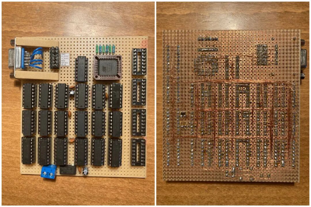

耗时两年自制一块32位Risc-V处理器,可玩「贪吃蛇」的图7

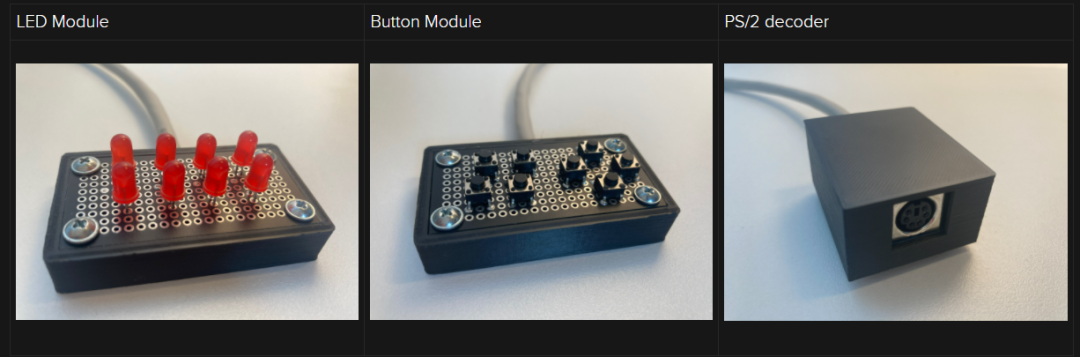

我还构建了一些演示用的 I/O 模块,它们在末端都有 RJ50 连接器。
耗时两年自制一块32位Risc-V处理器,可玩「贪吃蛇」的图8
PS/2 解码器是买的现成的,我没有时间自己制作。

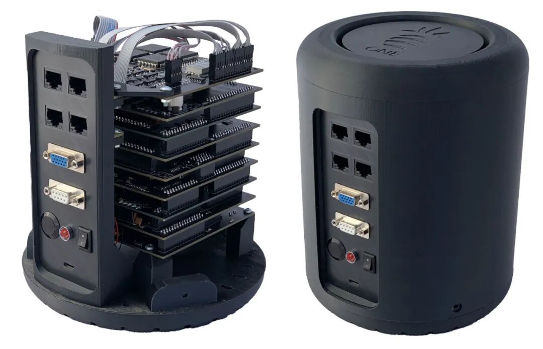

我又重新设计了所有的 PCB,修复错误,并将这些 PCB 以塔状结构堆叠,所以每个模块仅用针座(pinheader)相连接。重新设计 PCB 大约花了 3 个月的时间,然后对最终的 PCB 进行有序排列。
此外,我还设计并使用 Prusa i3 3D 打印机打印了一个圆柱体外壳,足以容纳所有的 PCB 和 I/O 连接器,这样也可以将键盘和 VGA 显示器直接连接到计算机。
耗时两年自制一块32位Risc-V处理器,可玩「贪吃蛇」的图9
最终成品,左:无圆柱体外壳,右:安装圆柱体外壳。

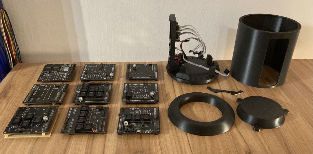

最终成品的组件拆卸:

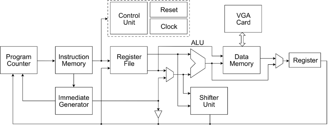

方框图:

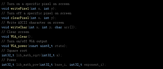

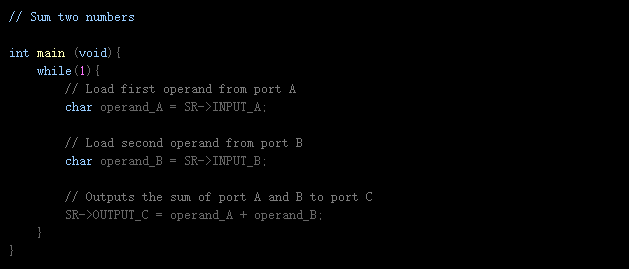

我还创建了一个具有一些有用函数的库,代码如下:
耗时两年自制一块32位Risc-V处理器,可玩「贪吃蛇」的图13
