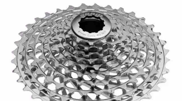

今天我们来讨论下有关机加工报价的大概计算方法,材料成本是一定的主要区别就在每家公司不同的人工成本、运输成本、消耗成本以及税收这部分,那么这些部分机加工工厂大都通过什么样的方式计算的呢,以下小编整理了部分资料供参考,(计算方法因各地物价有出入)
文后附一个机加工报价软件的下载链接!!
详细计算方法:
1)首先你可以对关键或复杂零件要求对方提供初步的工艺安排,详细到每个工序,每个工序的耗时
2)根据每个工序需要的设备每小时费用可以算出加工成本。具体设备成本你也可以问供应商要,比如说,
普通立加每小时在¥60~80之间(含税) 铣床、普车等普通设备一般为¥30。。。
3)在按照比例加上包装运输、管理费用、工装刀具、利润就是价格了
当然,价格一定程度上会和该零件的年采购量和难易程度有很大关系。
单件和批量会差很多价格,这也是很容易理解的。
