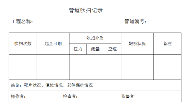

❼ 吹扫记录表准备齐全。见下表:

每段管线吹扫是否合格,应由生产和安装人员共同检查,当目视排气清净时,在排气口用白布靶板或白铅油靶板检查,如5分钟内靶板上没有无铁锈、灰尘、水分及其其他杂物和麻点即为合格。
