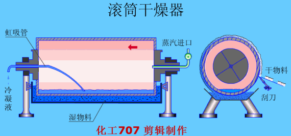

二、单滚筒干燥器
钢制中空滚筒缓慢旋转,转速为4~10转/分。加热蒸汽在筒内加热并冷凝,冷凝液由虹吸管吸出。滚筒在浆料上方旋转过程中,厚度约0.3~5mm的浆料分布于筒上汽化、干燥,旋转一周后将干料刮下。
几种干燥器的原理的图2
性能特点:
传导型干燥机的热能供给主要靠导热,要求被干燥物料与加热面间应有尽可能紧密的接触。故传导干燥机较适用于溶液、悬浮液和膏糊状固-液混合物的干燥。
主要优点:首先在于热能利用的经济性,因这种干燥机不需要加热大量的空气,热能单位耗用量远较热风干燥机为少;其次传导干燥可在真空下进行,特别适用于易氧化食品的干燥。

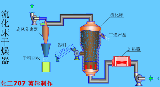

五、流化床干燥器
经预热的热空气由底部送入,由顶部排除送至旋风分离器。流化床中固体颗粒被热气流猛烈地冲刷、翻腾、强化了传热和传质。
几种干燥器的原理的图5
性能特点:
优点:
设备小、生产能力大、物料逗留时间可任意调节、装置结构简单、占地面积小、设备费用不高、物料易流动。
设备的机械部分简单,除一些附属部件如风机、加料器等外,无其它活动部分,因而维修费用低。
与气流干燥相比,因沸腾干燥的气流速度较低,所以物料颗粒的粉碎和设备的磨损也相对较小。
缺点:
操作控制比较复杂。

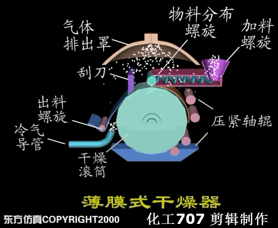

十六、薄膜干燥器
薄膜干燥器,它主要靠刮片的机械力产生一个强烈湍流的一层液膜。这干燥技术是建立于WFE刮膜蒸发器的基础上,和长期从事干燥技术的经验;WFD干燥器可工作在加热温度从-20~1100℃,工作压力0.01~30bar,停留时间从秒到小时的范围。为防止料液在加热面结垢,这摆动刮片高驻地成与加热面的间隙为1mm,这样液膜层能小于1mm厚度,但对加热面没有自清洁作用。通常,薄膜干燥器的干燥过程可分三个区域:预热区、凝结区、干燥区;在预热区,物料达到沸点开始蒸发、固体初步形成;在凝结区:固体浓度增加,趋向形成团块阶段,期间许多产品被摆动刮片压碎。在最后的干燥区,湿气(低沸物)挥发和干燥过程完成;各个区域的长度很大程度依赖于产品的进料速度和含湿量,进料速度增加预热区和凝结增加,最终结果是干燥减少导致最终含湿成份增加。加热介质有饱和蒸汽、导热油、远红外电加热;
几种干燥器的原理的图20
性能特点:
1、 物料受热时间短、这干燥能在真空条件下保证温和蒸发。
2、 操作是密闭和连续的,因此没有浓缩物的损失和污染。
3、 这刮膜器防止物料在加热面上结块或结构。
4、 浓缩物被输送进一个简单的蒸发罐,在一个单一的周期里,最初的浓缩无关,干燥产品能被生
产出,在这通道流畅的形状里。
5、 最初的溶液被浓缩直到固体料被产出,这意味着最小限度的残留量和因此降低倾销外套。
应用于:
1、 烘干染料和色素养、除草剂、叶黄制菌素养、对氨基苯酸乙酯等;
2、 从化学媒介中回收溶剂;
3、 处理和干燥生活或工业废水;

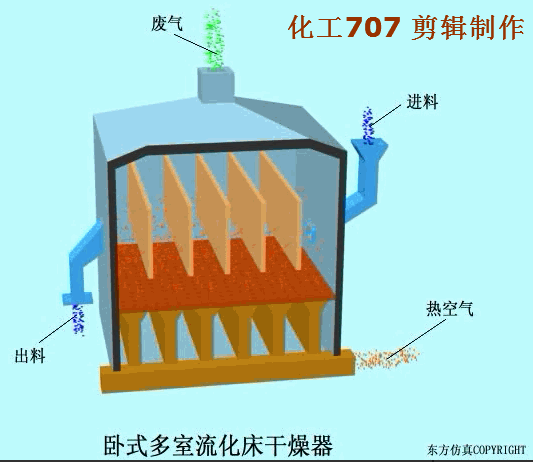

十七、卧式多室沸腾流化床干燥器
这种干燥器是经过30多年的使用、改进的成熟干燥设备,目前在制药,化工,食品,粮食加工方面,越来越体现出它对热敏性粉体物料干燥的重要作用。它是由空气过滤器,沸腾床主机旋风分离器或布袋除尘器,高压离心通风机、操作台组成。由于干燥物料的性质不同,配套除尘设备时,可按需要而进行,可同时选择旋风分离器,布袋除尘器。也可选择其中的一种。一般来说,比重较大的物料只需选择旋风分离器。比重较轻的物料需配置套布袋除尘器,并备用气力送料装置选择。对于终水分要求较高的物料,一般考虑旋风返料,以便在确保干燥效果的前提下实现连续生产。对于非粘性滤饼,可配置内置加热形式,热效率高。
应用范围:医药药品、化工原料、食品、粮食加工、饲料的干燥作业。如:原料药、压片颗粒、中药冲剂、保健食品、饮料冲剂、玉米胚芽 、饲料、塑料树脂、柠檬酸和其它粉粒状物料的干燥除湿。适用物料粒径一般为0.1-6mm,最佳粒径0.5-3mm。
几种干燥器的原理的图21
性能特点:
卧式多室流化床干燥器对多种物料适应性较大。它较厢式干燥器占地面积小,生产能力大,热效率
高,干燥后产品湿度叶较均匀。同气流式干燥器比较,可以调节物料在床层内的停留时间,易于操
作控制,而且物料颗粒粉碎率小,因此应用较为广泛。但他的热效率比多层流化床干燥器为帝,特
别是采用较高热风温度时更为明显。若在不同室调整进风量及风温,逐室降低风量、风温和热风串
联通过各室,可提高热效率。另外,物料过湿会在前两室内易产生结块,需经常清扫。
