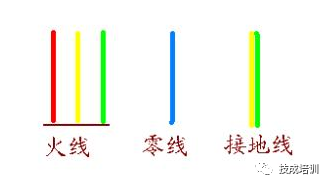

交流电源线分为零线,标志字母为"N"和火线,标志字母为"L"。与电器相连的还有地线——和大地相连的导线;
零火线都带电怎么办?原因和解决措施。的图1

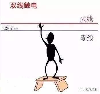

火线、零线、地线都是连接在三孔插座的导线,火线与零线之间保持呈正弦振荡式的压差。由于大地和零线电位相同,故火线与地线也保持呈正弦振荡式的压差。
零火线都带电怎么办?原因和解决措施。的图2

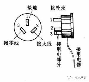

当人体接触火线时,人是站在地上的,火线的电流通过人体流入大地或者零线,会发生触电事故,而接触零线则不会被电击的。把外壳能导电的用电器的外壳与地线连接,在漏电的情况下,电流会直接通过地线流入大地而不通过身体,从而避免发生触电事故。
零火线都带电怎么办?原因和解决措施。的图3
 零线带电是没有良好接地的体现,如果良好接地了,电流会流入地下,用电笔将会检测不出来。如果用电笔检测出零线带电,要么是零线断了,要么是接触不好。但是,这其实是结果;而不是零线带电的原因。
