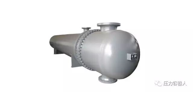

  二、管壳式换热器中换热管与管板的连接
  在管壳式换热器中换热管和管板是换热器管程和壳程之间的惟一屏障,换热管与管板之间的连接结构和连接质量决定了换热器的质量优劣和使用寿命,是换热器制造过程中至关重要的一个环节。
大多数换热器的破坏及失效都发生在换热管与管板的连接部位,其连接接头的质量也直接影响着化工设备及装置的安全可靠性,因此对于管壳式换热器中换热管与管板的连接工艺就成为了换热器制造质量保证体系中最关键的控制环节。目前在换热器制造过程中,换热管与管板的连接主要有:焊接、胀接、胀接加焊接以及胶接加胀接等方法。
