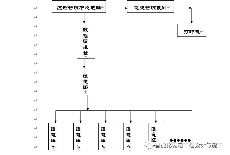

三、系统组成
本系统由电脑、巡更器、巡更管理软件、数据通讯盒、巡更信息钮(卡)、打印机组成。

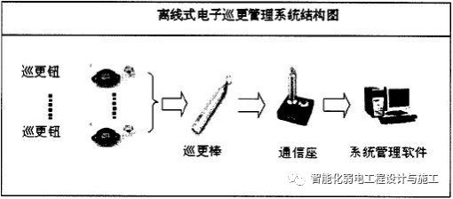

6.工作原理
在每个巡更点设一信息钮(一种无源的只有钮扣大小不锈钢外壳封装的存贮设备),信息钮中贮存了巡更点的地理信息;巡更员手持不锈钢巡更棒,到达巡更点时只须用巡更棒轻轻一碰嵌在墙上的信息钮扣即把到达该巡更点的时间、地理位置等数据自动记录在巡更棒上。巡更员完成巡更后,把巡更棒插入通信座,将巡更员的所有巡更记录传送到计算机,系统管理软件立即显示出该巡更员巡更的路线、到达每个巡更点的时间和名称及漏查的巡更点, 并按照要求生成巡检报告。
