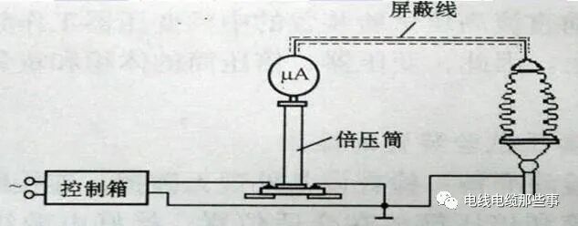

5、直流耐压试验时,必须加以屏蔽
对电力电缆进行直流耐压及直流泄漏试验时,因试验电压较高,绝缘良好的电缆泄漏流较小,因而设备引起的杂散电流对试验结果影响很大。为了消除杂散电流对试验结果的影响,采用微安表接在高压侧,高压引线及微安表加屏蔽接线。这种试验接线,由于采取微安表接在高压回路,且高压引线和微安表加了屏*蔽,因此能消除高压引线电晕和试验设备杂散电流对试验结果的影响,其试验结果的准确度高。此种接线,对电缆外皮对地绝缘或不绝缘的都可采用。
专业生产直流高压发生器厂家拓普电气认为在恶劣环境条件下,电缆表面泄*漏电流较大,使试验数据不能反映绝缘真实情况。采用电缆两头加屏*蔽来消除表面泄漏电流,此法可完全消除电缆两头表面泄*漏的影响,可测出电缆绝缘的真实泄漏电流数据。
