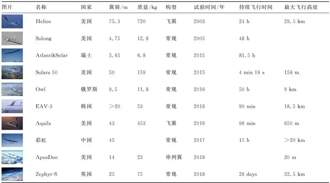

自1974年“Sunrise-Ⅰ”太阳能无人机[6]问世以来,各国在太阳能无人机领域取得了多项突破。美国NASA致力于飞翼太阳能无人机研制,经历了“Pathfinder”“Centurion”“Helios”等多个阶段,翼展从“Pathfinder”的30.5 m增大到“Helios”的75.3 m[7-8],“Helios”在2003年试飞中达到了29.5 km的最大飞行高度;瑞士联邦理工学院研发的“Atlantiksolar”[9-10]是一台质量只有6.8 kg的小型太阳能无人机,该无人机于2016年7月完成长达26 h的难民搜救任务,全程无人工干预,为搜救团队及时反馈了重要信息;中国航天空气动力研究院研发的“彩虹”太阳能无人机[11-12]具备20 kg载荷能力,于2017年完成临近空间飞行试验,飞行高度超过20 km;英国于2003年启动了“Zephyr”系列太阳能无人机研制,2018年7月,“Zephyr-S”无人机创造了26天不间断巡航的新记录[13];UAVOS推出的“ApusDuo”太阳能无人机采用了串列翼布局,2018年5月,该公司宣布已顺利完成14 m翼展原型机的飞行试验。近年来,越来越多国家和组织报道了各自的太阳能无人机研制情况,这些太阳能无人机呈现出飞行时间越来越长,载荷能力越来越强的特点(见表1)。
太阳能无人机升阻比高、飞行速度低,机翼具有超大展弦比和较低翼载荷,设计指标与能量参数深度耦合,尤其是临近空间太阳能无人机,其飞行高度高、载荷能力弱的特点尤为突出,对总体、气动、结构、飞控、能源、推进以及航迹设计带来很大难度。本文对超长航时太阳能无人机涉及的总体设计技术、气动设计技术、气动弹性与阵风减缓技术、飞行控制技术、高效能源技术、动力推进技术、轨迹优化技术等7项关键技术的研究现状及相关文献进行综述,并对未来发展进行了展望。
表1 太阳能无人机设计参数及试飞数据
Table 1 Design parameters and flight test data of solar powered unmanned aerial vehicle (UAV)
超长航时太阳能无人机关键技术综述的图1

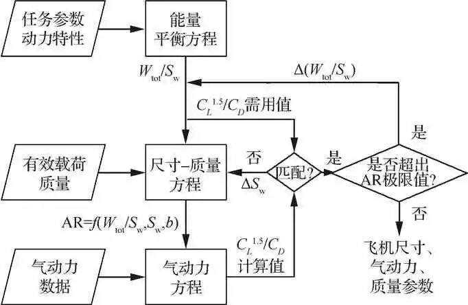

文献可见最早的太阳能无人机总体设计方法由Youngblood等[14]在1984年提出,如图1所示,其基本思路是通过对比由能量平衡公式得到的CL1.5/CD需用值及由气动力公式得到的CL1.5/CD计算值是否与飞机尺寸匹配,来判断总体设计参数是否可行,再通过迭代得到总体设计参数。而后,Brandt和Gilliam[15]建立了一种基于约束分析的太阳能飞机总体设计方法,如图2所示,该方法的核心思路是构建以翼载荷为横坐标、以太阳能电池铺片面积与机翼参考面积比值为纵坐标的约束图,根据飞机设计需求在约束图中划定可行域,再从可行域中选择设计点。2种方法本质上都是基于能量平衡和质量平衡方程,结合飞行动力学方程展开的,区别在于,Youngblood方法得到的是设计点,相对较精确,而Brandt方法得到的是可行域,参数选取灵活性更高。2种方法为后来的学者研究更为完善的总体设计流程提供了框架。
超长航时太阳能无人机关键技术综述的图2
图1 Youngblood 总体设计流程[14]
Fig.1 Youngblood overall design process[14]

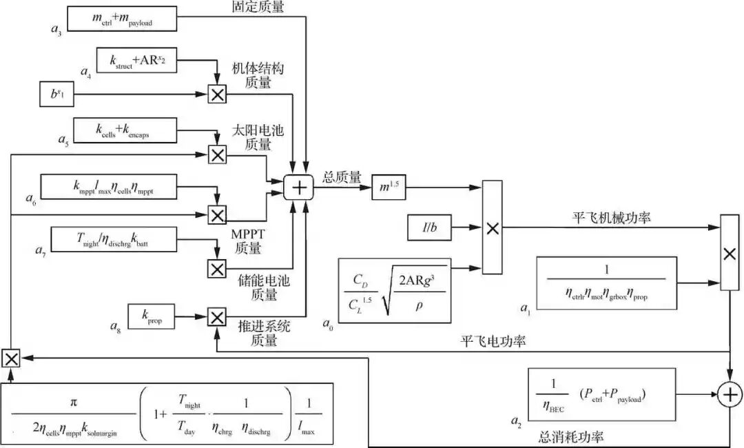

Noth[16]在Youngblood设计方法的基础上,对质量和能量估算公式进行细化,提出了一套更为完善的总体设计方法,如图3所示,后人在设计太阳能无人机时对这种方法借鉴较多。Noth的方法经过了“Sky Sailor”太阳能无人机的飞行验证,适用于从起飞质量1 kg以内的小型太阳能无人机平台到翼展数十米的大型太阳能无人机平台的设计。文献指出,太阳能无人机设计主要基于能量平衡方程和质量平衡方程对其平飞速度和机翼面积进行解算。此外,文献还统计出了62 架太阳能无人机的起飞质量和翼载荷的关系,可利用这一关系验证设计的太阳能无人机是否合理。
Romeo等[17-18]详细说明了HELIPLAT太阳能无人机的设计流程,研究了根梢比、翼梢形状、拐点位置对机翼气动特性的影响,得到了阻力估算方法,进而得到了功率面积比的计算方法,并采用CFD方法对全机气动特性进行了分析。文献虽然没有提到具体的参数估算方法,但提出了参数估算时必要的气动特性估算方法、结构重量估算方法,并对大展弦比机翼结构设计进行了说明,具有一定借鉴意义。此外,文献[19-21]介绍了不同太阳能无人机的完整设计流程,其总体设计方法大同小异,本质上都是基于能量平衡和质量平衡的迭代设计。

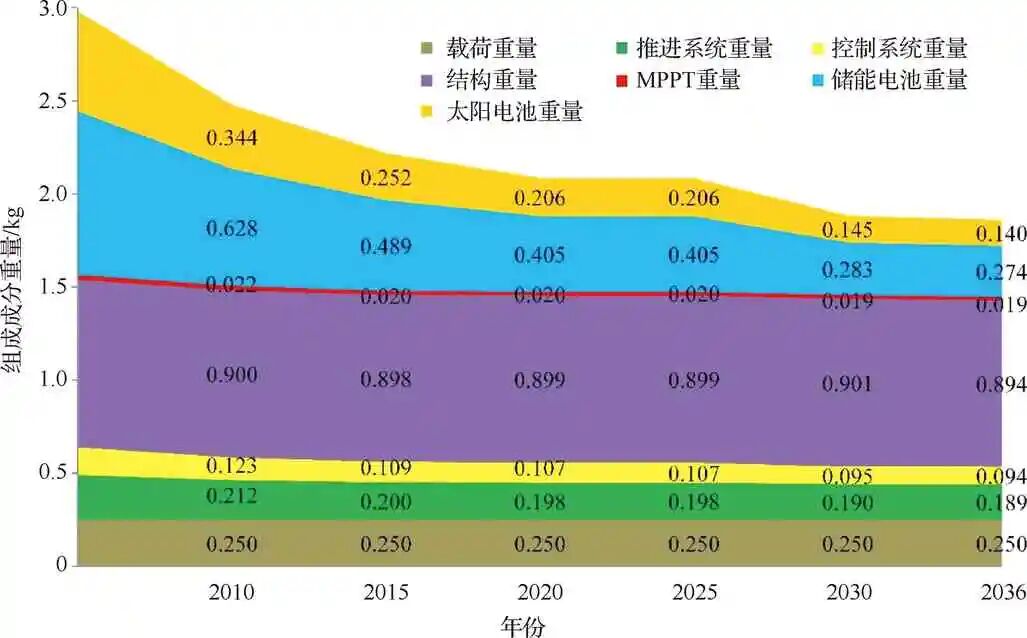

近10年来,太阳能无人机总体设计方法得到了进一步完善和细化。Maleki[22]在Brandt设计方法的基础上,进一步引入了“技术水平”参数的概念,该参数表征的是载荷重量与全机重量的比值,可用于太阳能无人机起飞重量和机翼参数的估算过程。Morrisey和Mcdonald[23]开发了超大展弦比太阳能无人机的多学科优化设计方法,在创建分析模块时,根据已知数据进行了验证和校准,最终对集成的优化程序进行了验证。
超长航时太阳能无人机关键技术综述的图4
图3 Noth 总体设计流程[16]
Fig.3 Noth overall design process[16]

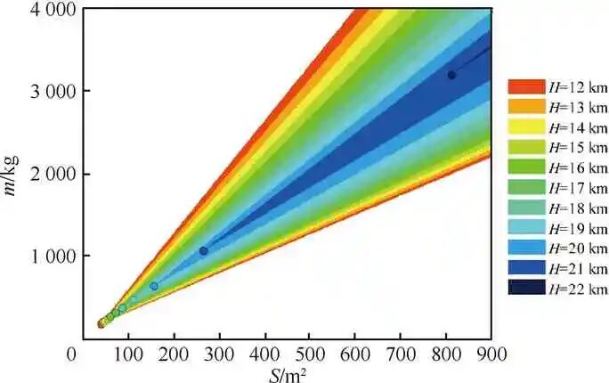

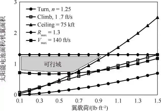

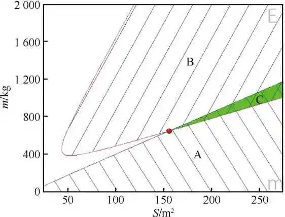

王少奇[26]在总体设计阶段将约束条件进行了简化,如图5所示,区域A代表了能量平衡约束,区域B代表了质量平衡约束,两者相交的区域C即无人机质量m和机翼面积S的可行域,当2个平衡方程均取等号时,mS同时取到最小值,即无人机的临界平衡点。此外,文献还对不同设计高度太阳能无人机的质量和机翼面积可行域展开研究,如图6所示,随夜间飞行高度增大,临界平衡点对应的无人机质量和需用机翼面积逐渐增大,上下边界曲线的夹角减小,可行域缩小。当飞行高度超过一定值后,可行域急剧减小,直至不存在。
超长航时太阳能无人机关键技术综述的图5
图4 基于“能量链”的总体设计流程[25]
Fig.4 Conceptual design process based on “energy chain”[25]
超长航时太阳能无人机关键技术综述的图6
图5 太阳能无人机质量和机翼面积的可行域[26]
Fig.5 Feasible region of mass and wing area of solar powered UAV[26]
超长航时太阳能无人机关键技术综述的图7
图6 不同设计高度的无人机质量和机翼面积 可行域[26]
Fig.6 Feasible regions of mass and wing area of solar powered UAV at different design altitudes[26]

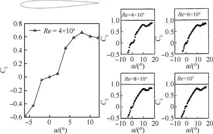

现有文献表明,低雷诺数现象的主要特征有2种。其一是翼型气动效率随雷诺数降低产生的急剧恶化(图7),当雷诺数小于3×105时,翼型升阻比CL/CD开始剧烈下降,直到雷诺数降至105附近,此时升阻比仅为常规雷诺数下的10%左右;随后,翼型气动效率随雷诺数降低开始较为缓慢地下降[36]。这一特征是低雷诺数效应影响太阳能无人机的核心因素,会导致全机升阻特性的恶化和螺旋桨推进效率的下降,同时也会对舵面操纵特性和操纵效率产生影响。其二是低雷诺数下翼型气动特性随迎角α变化产生的非线性效应。这一效应主要包括3种现象,一种是对称翼型在小迎角附近出现小平台甚至“S”形弯曲(图8)[37],随着雷诺数增加,平台会逐渐缓解并消失。研究表明,非对称翼型不会出现此类现象。另外2种现象分别是中大迎角下顺时针和逆时针静态滞回效应[38]。如图9所示,MILEY翼型为逆时针方向,而LISSAMAN翼型升力曲线为顺时针方向。试验表明,随着雷诺数的增加,滞回现象也得到缓解并消失。
超长航时太阳能无人机关键技术综述的图8
图7 低雷诺数翼型性能[36]
Fig.7 Low Reynolds number airfoil performance[36]
研究表明,上述2种特殊现象的成因与层流分离泡随雷诺数和迎角变化过程中层流诱导分离的触发和演化机制有关[33],前人已对层流分离现象进行了深入研究。
超长航时太阳能无人机关键技术综述的图9
图8 对称翼型SD8020在不同雷诺数下的 升力曲线[37]
Fig.8 Lift curves of symmetric airfoil SD8020 at different Reynolds numbers[37]

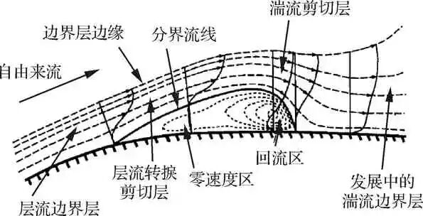

Gaster[39]通过在平板上方安装不同翼型来构造不同的逆压梯度,进而观察和研究平板上的层流分离现象;Horton[40]则基于试验研究了分离泡的形成机理和涡系结构,并开展了基于试验的半经验公式的理论研究工作。Gaster和Horton的研究奠定了低雷诺数层流分离问题的基础,形成了经典的层流分离泡理论,如图10所示,即:当附面层中流体无法克服逆压梯度继续前进时,层流脱离壁面产生分离,进而转捩形成湍流,湍流更剧烈的微尺度动量交换将外界能量引入,使分离的边界层重新获得足够动量,形成再附。
Mueller和Batil[38]采用烟丝法对低雷诺数下二维翼型分离现象进行了研究,认为长气泡分离是在特定雷诺数下由短气泡破裂形成的(文献[41]认为这种描述是不恰当的),并指出静态滞回方向性与长气泡分离和短气泡分离的演化顺序相关。Pauley和Moin[41]着重研究了分离泡的非定常特性,通过求解非定常不可压Navier-Stokes方程,分析了非定常情况下雷诺数和迎角对分离泡的影响。Liebeck[42]则将试验方法得到的低雷诺数翼型分离泡结论运用于翼型设计。
超长航时太阳能无人机关键技术综述的图11
图10 Horton经典二维层流分离泡模型[40]
Fig.10 Horton classical two-dimensional laminar separation bubble model[40]
事实上,随着研究的深入可以发现经典理论描述的层流分离泡并不存在,低雷诺数流动本质是一种非定常流动,而经典层流分离泡是这种非定常流动的时均化结果,尽管如此,经典层流分离泡理论仍是指导低雷诺数流动研究的基础[32]

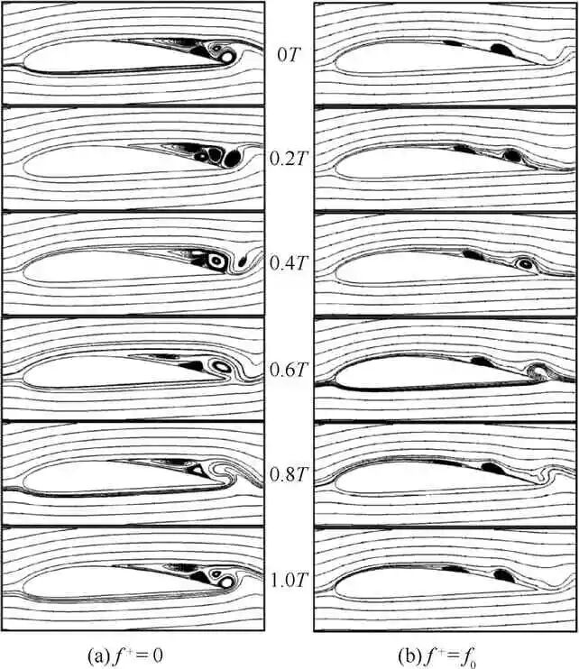

近年来,中国学者对低雷诺数问题进行了大量数值计算和试验研究,对低雷诺数流动理论进行了完善和拓展。白鹏等[33,43]用数值方法研究了低雷诺数层流分离的非定常和时均化特性,对漩涡脱落中主涡、二次涡以及出现的漩涡的周期性过程和对气动力脉动造成的影响进行了较为细致的研究,并在研究过程中发现了一种新的流动结构,即后缘层流分离泡结构,经典层流分离泡主要使阻力增加,而后缘层流分离泡不仅会使阻力增加,还会使升力大幅下降;冉景洪等[44-45]研究了低雷诺数下翼型的最大相对厚度、最大相对厚度位置及最大弯度对翼型等速上仰时的动态气动力影响;刘强等[46]采用非定常数值模拟和低雷诺数风洞流动显示技术相结合的方法,对FX63-137翼型不同雷诺数、不同迎角下的流动特性展开研究,揭示了低雷诺数下翼型气动特性恶化机理;刘强等[47]还通过数值方法对比了翼型上表面柔性蒙皮固定不动(图11(a))和以旋涡脱落频率f0振动(图11(b))时的非定常流动结构,发现2种流动结构存在很大差异,不振动时流动结构为“后缘层流分离泡”,而振动后流动结构为经典的“长层流分离泡”;刘沛清等[48]开展了吹/吸气控制翼型表面层流分离泡的数值研究,发现吹/吸气可有效抑制低雷诺数下层流分离泡的发展,明显提高低雷诺数下翼型的升阻比。
超长航时太阳能无人机关键技术综述的图12
图11 单周期内蒙皮固定与振动时非定常 流动结构[47]
Fig.11 Unsteady flow structures for static and oscillating shin during a single period[47]

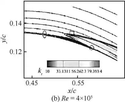

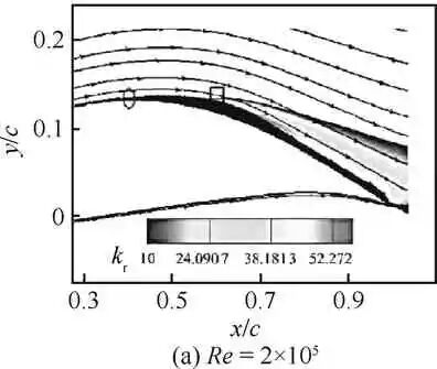

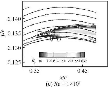

王科雷等[52]采用求解k-kl-w湍流模型的雷诺平均Navier-Stokes方程有限体积法,对低雷诺数条件下的SD7037翼型特性进行了数值模拟,并与试验结果及S-A模型计算结果进行了对比,发现该模型能准确模拟翼型表面流动分离与再附现象(图12)。
超长航时太阳能无人机关键技术综述的图13
超长航时太阳能无人机关键技术综述的图14
超长航时太阳能无人机关键技术综述的图15
图12 6°迎角翼型流场图[52]
Fig.12 Flow field diagram at 6 ° angle of attack[52]

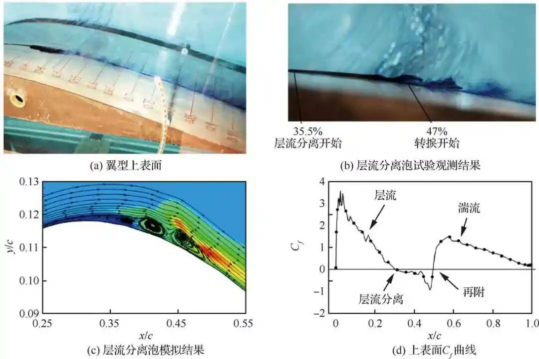

Ma等[54]对几种典型翼型在低雷诺数下的绕流进行了数值模拟,并通过水洞试验验证了数值方法的准确性(图13)。对不同相对厚度和不同最大相对厚度的翼型绕流进行了模拟,研究结果表明,在失速特性良好的前提下,翼型最大相对厚度值应尽可能小,最大相对厚度位置应靠近后缘,这样可以获得更好的翼型性能。该研究为低雷诺数翼型优化设计提供了方向性的借鉴。
超长航时太阳能无人机关键技术综述的图16
图13 4°迎角翼型上表面层流分离泡观测[54]
Fig.13 Observation of laminar flow separation bubbles on upper surface of airfoil at 4° angle of attack[54]

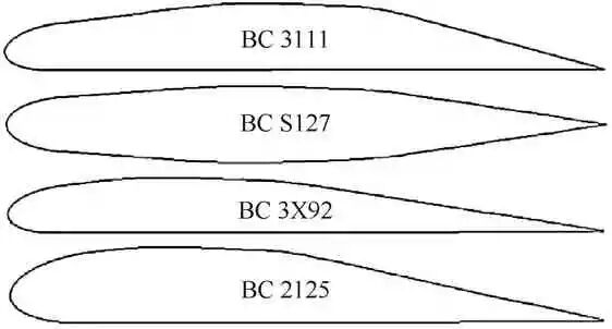

国内外学者还结合太阳能电池片的特点对太阳能无人机翼型展开了研究和设计。Chen和Bernal[53]采用涡格法计算,并通过风洞试验筛选了4种利于电池片铺设的“平板”翼型(图14),研究结果表明,相比传统大弯度翼型,“平板”翼型具有潜在的高升力和低阻力特性;刘晓春等[58]计算分析了不同雷诺数下折线型翼型的气动特性,研究了低雷诺数下折线形翼型的绕流机理,并与基准翼型进行了对比;Hobold和Agarwal[59]提出了一种翼型的光照辐射吸收模型,并针对不同飞行航线进行了独立的翼型优化,该模型对于太阳能无人机翼型综合效能优化具有重要意义。
超长航时太阳能无人机关键技术综述的图17
图14 4种“平板”翼型[53]
Fig.14 Four "flat" airfoils[53]

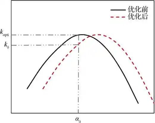

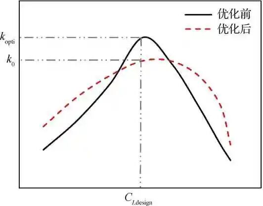

文献[26]指出,若直接根据单一迎角下的升阻比进行个体评价,进而筛选出升阻比较大的翼型,该迎角下的升力系数未必满足巡航升力系数要求,即容易出现巡航升力系数与最大升阻比匹配不合理的现象。此外,如果不对升力系数加以限制,这种优化结果往往只是翼型弯度增大,迎角-升阻比曲线左右平移,而不是整体提升,如图15所示,这种优化结果可以直接通过改变安装角来实现,并不是翼型优化的理想结果。此外,如果只在一个固定升力系数处进行优化,得到的结果往往是该点的升阻比能够得到明显提高,而在偏离此升力系数时,升阻比迅速降低,如图16所示,这样的结果也不是翼型优化的理想结果。通过加权平均的方式,以多个巡航点的升阻比整体最大为优化目标,能够有效地解决升阻比曲线非增长式平移和单点最优的问题。
超长航时太阳能无人机关键技术综述的图18
图15 升阻比曲线非增长式平移[26]
Fig.15 Non-growth translation of lift-drag ratio curves[26]

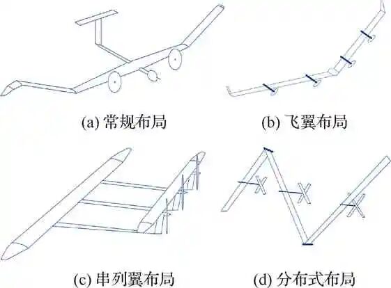

太阳能无人机发展之初最常用的气动布局有2种:常规布局(图17(a))和飞翼布局(图17(b))。
针对常规布局的理论研究已经非常完善,技术成熟而稳定,但由于常规布局飞机利用平尾产生的负升力进行纵向配平,气动效率受到限制。英国的“Zephyr”系列无人机、中国的“彩虹”无人机、俄罗斯的“Owl”无人机、意大利的“HELIPLAT”无人机等均采用了常规布局。阙建锋等[60]在常规布局的基础上,提出一种“T构型”太阳能无人机布局方案,这种布局利用巡航状态下降低重心的自配平原理,有效降低了配平损失;邓扬晨等[61]通过工程梁方法建模,探讨了常规单、双机身布局下的大展弦比直机翼的结构刚度问题,研究表明,当双机身间距为0.553 7倍机翼展长时,机翼刚度性能最佳。
飞翼布局利用反弯翼型实现机翼自配平,省去了平尾,相比常规布局而言具有更高的气动效率和更小的结构重量,但飞翼布局也具有纵向稳定性差,操控难度大的特点。美国的“Helios”无人机、“Aquila”无人机,西工大的“魅影”无人机等均采用了飞翼布局。李晨飞和姜鲁华[62]采用翼梢扭转改善飞翼无人机的稳定性,数值计算表明,机翼的几何扭转设计使得飞翼无人机零纵向力矩系数改善为正值,可在正迎角下配平,且平衡迎角处升阻比有所提高。
近年来,太阳能无人机领域出现了串列翼布局(图17(c))、分布式布局(图17(d))等新布局的尝试。
串列翼布局的前后翼面均产生升力,具有气动效率高、结构刚性好的特点。UAVOS公司推出的ApusDuo无人机即采用了前下后上式的串列翼布局,该飞机利用布局优势克服了诸多气动弹性难题,于2018年完成首飞。Scharpf和Mueller[63]对串列翼在低雷诺数下的气动特性进行了试验研究,验证了串列翼布局相比单翼布局的优势;李广佳等[64]对串列翼型在±6°翼差角的不同水平相对距离组合位置进行了数值模拟计算,结果表明,在负的翼差角下,水平位置越远,串翼系统的升阻比越高,而在正的翼差角下,水平位置越近,升阻比越高;华杰等[65]对串列翼太阳能无人机的气动特性进行了仿真和设计,并给出了前后翼最佳的相对水平距离和相对垂直距离。

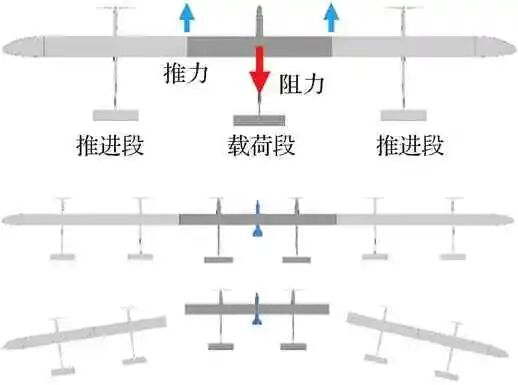

相比上述几种布局而言,分布式布局更有利于太阳能无人机面对复杂气候条件和多变光照方向。美国的“Odysseus”无人机[66]采用三段式铰接机翼设计,白天,通过操纵尾翼把至少2个模块的机翼上表面倾斜到光照直射方向,使得能量收集效果比平直翼大4~5倍,这对高纬度太阳能无人机实现不间断巡航十分有利;夜晚,机翼又伸展回大展弦比平直状态,以最小的阻力形态飞行。马东立等[67]提出一种利于冬季飞行的太阳能无人机构型,其通过翼梢帆板进行机翼整体旋转,相比“Odysseus”,光照利用效率更高。德国宇航研究院DLR[68]于2017年提出了一种分布式大展弦比无人机布局方案(图18),该布局无人机由载荷段和推进段构成,载荷段采用刚性设计,而推进段采用大柔性设计,这种布局在上升气流作用下可以实现从翼梢到另一侧翼梢的90°弯曲(图19),提高了结构安全性,同时利用柔性段平尾操纵实现全机飞行控制。此外,该布局无人机还可根据任务要求灵活进行翼段的组合与分离,从而实现其他布局难以实现的任务目标。
超长航时太阳能无人机关键技术综述的图20
图17 太阳能无人机气动布局
Fig.17 Configurations of solar-powered UAV
翼型和总体气动布局方案确定后,还需要对气动布局进行优化,主要内容包括机翼平面形状及弯扭分布的优化,以及尾翼构型的设计。减小机翼阻力的主要途径有3种:一是增大展弦比,二是增加翼梢小翼,三是通过机翼扭转改善机翼载荷分布。其中,前2种方式受限于结构强度和刚度,机翼扭转的方法应用更为普遍。于哲峰等[69]使用CATIA创建了机翼几何参数化模型,将设计参数取为各站位处的翼型和扭转角,对机翼外形进行了优化;沈琼等[70]利用几何参数化和代理模型对机翼扭转和吊舱位置同时进行了优化,代理模型的引入大大减少了优化的计算量;乔宇航等[71]基于升力线理论,提出了适用于平直机翼的几何、气动混合扭转方法,此方法的优势在于通过单次设计,即可得到具有椭圆升力分布的机翼扭转。
超长航时太阳能无人机关键技术综述的图21
图18 DLR提出的可变体无人机布局[68]
Fig.18 Layout of variant UAV proposed by DLR[68]

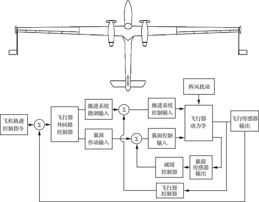

最后,阵风减缓方面,大展弦比太阳能无人机在起降过程中需要穿越对流层,会受到强烈的阵风影响,造成较大附加过载,对飞行安全带来威胁。研究表明[82-83],阵风的大小与湍流强度直接相关,湍流越强,阵风系数越大。由于越靠近地面,湍流交换越剧烈,因此地面的阵风系数最大,随着高度增加,风场逐渐变得稳定,文献[84]提出的阵风模型表明,阵风系数随高度变化基本呈现负指数变化;此外,海拔高度越低,太阳能无人机的巡航速度越低,阵风对飞机的气动干扰越明显。综合以上两点,太阳能无人机起降阶段最易受到湍流效应和阵风干扰产生安全问题。通过气象预测,选择风速小,湍流强度弱的天气作为起降窗口期,可以大幅降低湍流引发的事故率,然而,采取气象保障措施不能完全确保起降阶段不会遭遇湍流,太阳能无人机遭遇湍流而坠毁的事件仍频繁发生。“Helios”无人机在2003年6月飞行时遭遇强湍流,致使整个机翼诱发严重的俯仰振荡,超出了结构的扭曲极限,发生解体;“Zephyr”无人机于2019年9月在澳大利亚试飞时遭遇湍流,飞机脱离了受控飞行而发生坠毁。常规刚性飞机通常采用抗侧风控制算法抑制湍流影响,方法主要有3种:侧航法、侧滑法和直接力法[85],而太阳能无人机柔性大,响应慢,这3种方法并不是抵抗湍流和阵风的最佳策略。目前,国内外关于太阳能无人机抑制湍流影响的研究主要集中在阵风减缓方面,阵风减缓控制可以有效降低湍流对太阳能无人机的干扰效应,进一步降低事故发生率[86-87]

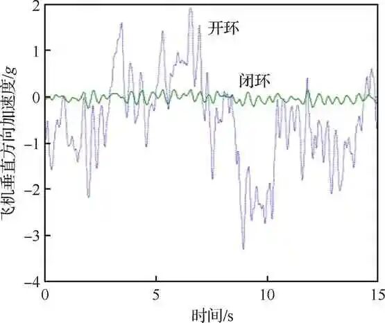

国内外学者提出的阵风减缓措施主要有2种:被动控制和主动控制。其中,被动控制主要依靠新材料、优化机翼结构参数等方法来提高机翼刚度,该方法对机翼高频振动抑制有较好作用,但对低频振动的抑制效果较差。主动控制主要通过在机翼上加装作动器,改变气动外形,进而抑制颤振。自20世纪60年代起,美国就利用B-52、C-5A等飞机作为验证机,进行了各种主动控制技术的验证[88-89],而后学者开始将阵风减缓技术应用到大展弦比柔性飞行器中。Botez等[90]使用线性二次高斯(LQG)控制技术进行阵风减缓,将扰动下的垂直方向加速度降低了99%(图20);Dillsaver等[91]以一架超大展弦比柔性飞机为研究对象,基于耦合刚体的非线性模型和柔性飞机的弹性模态,设计了一种阵风减缓控制系统,该系统可以将线性模型的峰值机翼曲率降低56%;Wang等[92]利用静态输出反馈对柔性太阳能无人机进行阵风减缓,使其翼尖偏转减小33%;Miller[93]提出一种用于阵风减缓的翼梢装置(图21),该装置通过控制翼梢后方的水平操纵面来改善机翼的载荷特性,美国“太阳鹰”无人机即采用了此种设计。
超长航时太阳能无人机关键技术综述的图23
图20 阵风减缓动态响应[90]
Fig.20 Gust mitigation dynamic response[90]

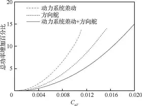

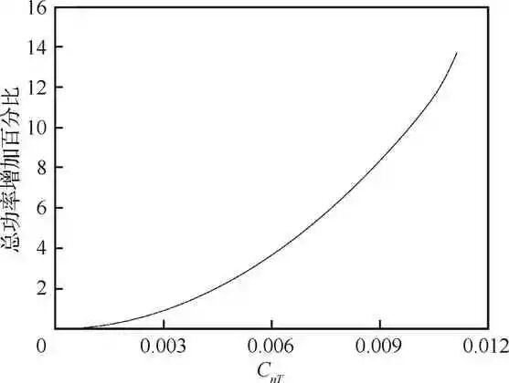

螺旋桨差动所需功率随提供的偏航力矩系数近似呈二次方关系,如图22所示,当所需偏航力矩较大时,采用螺旋桨差动方式进行操纵会造成额外的能量损失,若将螺旋桨差动控制与方向舵偏转控制耦合,可有效提高操纵效率。文献[26]对这种联合控制方式展开研究,研究结果表明,提供相同偏航力矩时,方向舵偏转引起的功率增量小于螺旋桨差动(图23),而当同时采用2种控制方式时,所需消耗的额外功率小于单独一种方式。保持航线飞行时,适合单独采用方向舵操纵,而进行大范围航向调整时,适合采用联合操纵方式。
超长航时太阳能无人机关键技术综述的图25
图22 功率增量随提供的偏航力矩系数的变化[26]
Fig.22 Variation of power increment with yaw moment coefficient provided[26]

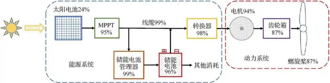

如图24所示,太阳能无人机通过能源、动力两大系统将光能转化为机械能,期间各环节均造成了能量损失。其中能源系统由太阳能电池、储能电池和能源管理系统3个子系统构成,每个子系统相对独立又相互制约,其技术水平直接决定了无人机方案的可行性[106-108]

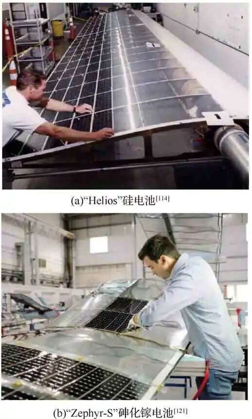

硅电池包括多晶硅电池、单晶硅电池和非晶硅电池等[113]。单晶硅电池是硅电池中效率最高的,实验室效率可达25%,货架产品效率在16%~22%之间,该类电池曾广泛应用于多个型号的太阳能无人机,如“Zephyr-6”“Helios”(图25(a))[114]等,但其比功率较低,且刚性较大,不利于维持机翼表面的光滑性;非晶硅电池相比单晶硅电池效率较低,但比功率更高,当用于铺片的机翼面积较宽裕时,非晶硅电池在提供与单晶硅电池相同功率的情况下,付出的重量代价更低。

图24 太阳能无人机能源和动力系统
Fig.24 Energy and power system of solar powered unmanned aerial vehicle

图25 太阳能无人机铺设太阳能电池片
Fig.25 Solar cell paving for solar powered UAV
薄膜电池单体厚度薄,质量面密度低,且附形能力强,满足柔性大展弦比机翼的铺片需求。薄膜电池常见的基底材料包括GaAs[115]、CdTe[116]、Cu(InGa)Se2[117]、TiO2[118]、CIS(CIGS)[119]等。其中,GaAs薄膜电池效率最高,多结GaAs电池实验室效率已达到40%以上[120],由于成本较贵,最初多用于卫星等航天器,在太阳能无人机上的应用尚不普遍。近年来,随着制备工艺的完善和成本的降低,GaAs开始更多地应用到太阳能无人机中,“Zephyr”系列最新的“Zephyr-S”无人机(图25(b))[121]即搭载了GaAs电池。

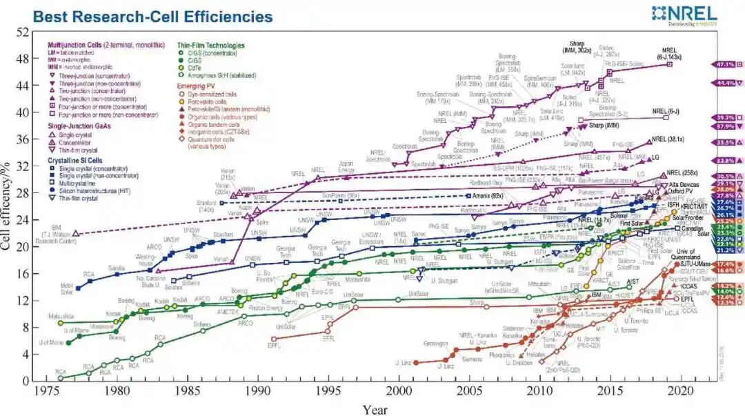

美国国家可再生能源实验室(NREL)追踪记录了太阳能电池的最新研究进展[122],如图26所示。近十年来,薄膜电池成为太阳能电池研究的重点,GaAs电池效率持续提高,其中最新的四结GaAs电池效率达到了47.1%;硅电池中,单晶硅电池效率提升幅度较小,目前最新产品的效率可达27.6%,而本征薄层异质结(HIT)硅电池效率近年来提升较快,性能有超越单晶硅电池的趋势。
目前,太阳能电池效率已基本满足太阳能无人机功率需求,从目前成功试飞的多架太阳能无人机的电池布置情况来看,铺片率并未取极限数值,在这种情况下,质量比功率参数就显得更为重要,更轻更薄的太阳能电池将成为未来太阳能无人机应用的主流。
超长航时太阳能无人机关键技术综述的图29
图26 太阳能电池单体效率[122]
Fig.26 Solar cell monomer efficiencies[122]

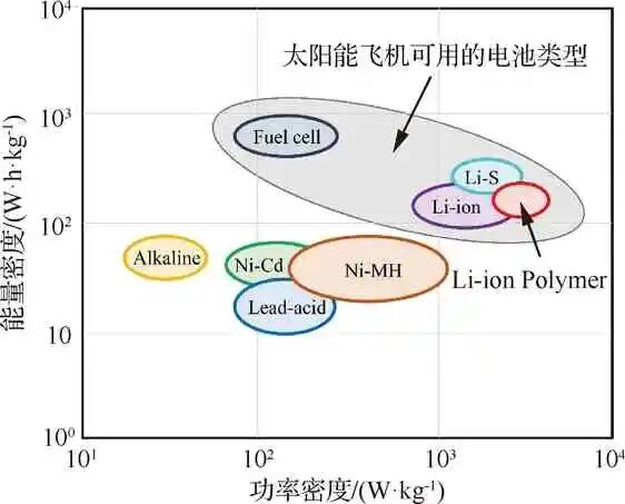

储能电池重量一般占太阳能无人机全机重量的30%以上,是影响方案成败的重要因素之一。历史上,太阳能无人机上采用的储能电池先后有银锌电池(Ag-Zn)、镉镍电池(Ni-Cd)、氢镍(Ni-MH)电池、锂离子电池(Li-ion)、锂硫电池(Li-S)和燃料电池等[108]。常见储能电池特性[123]如表2所示,锂离子电池和锂聚合物电池在太阳能无人机领域应用最为广泛[124]。其中,锂离子电池的优势在于比能量高,工作电压高(3.6 V以上),循环使用寿命长,自放电小,且负极材料具有多元性的特点。“Sunrise”和“Sky Sailor”无人机搭载的锂离子电池能量密度分别为145 W·h/kg和170 W·h/kg。锂聚合物电池能量密度略大于锂离子电池,且成型工艺更好,“Solong”无人机和“Solar Impulse”载人飞机分别搭载了5.6 kg和400 kg锂聚合物电池,能量密度在180~240 W·h/kg之间。但对超长航时太阳能无人机来说,这样的能量密度仍无法满足不间断巡航的要求,装备这些电池的太阳能无人机都未实现高空跨昼夜飞行。《中国制造2025》中确定的目标是,中国生产锂离子电池的能量密度2020年达到300 W·h/kg,2025年达到400 W·h/kg,2030年达到500 W·h/kg。可见,锂离子电池未来仍有广泛应用于超长航时太阳能无人机的前景[125]
锂硫电池的理论能量密度高达2 600 W·h/kg[126-127],是锂离子电池的3~5倍,“Zephyr7”无人机搭载了Sion Power公司生产的锂硫电池,其能量密度为350 W·h/kg,这些电池被分布式安装在机翼内部,用于减小翼根弯矩和机翼变形。文献[128]对锂硫电池进行了详细介绍,此类电池优势明显,但缺点也不容忽视,聚硫化物在电解质中的溶解问题、硫正极锂化后体积膨胀、锂负极枝晶问题等,导致了其较差的安全性和循环性能[129],因此锂硫电池在太阳能无人机储能电池体系中并不占主导地位。
可再生燃料电池是另一类能量密度较高的储能电池,被广泛应用于各类无人机[130]。其中,应用最广泛的氢氧燃料电池效率可达65%~85%,能量密度500~700 W·h/kg[131]。“Helios”无人机在方案确立阶段锂电池技术尚不成熟,只有燃料电池可满足其400 W·h/kg的指标需求,因此其最终搭载了120 kWh氢氧燃料电池(图27)作为储能设备[132]。目前,碳纤维复合材料高压储氢方式可将质量储氢密度提高到10%[133],有机液体氢化物储氢方式的质量储氢密度约为6.5%~7.5%,金属氢化物储氢方式的质量储氢密度仅为1.5%~3%[134]。但综合来看,任何一种储氢方式均会带来数倍于氢气的额外重量,从而降低燃料电池的能量密度,这在技术层面是无法避免的。刘莉等[135]综合考虑太阳能电池和氢氧燃料储能电池的特性,提出了一种考虑全机重量能量耦合关系的总体设计方法和任务剖面驱动的能源管理策略,并进行了各种能源特性的仿真分析。
如图28[106]所示,燃料电池与锂离子/锂聚合物电池相比,能量密度较大,功率密度较低,但这两类电池的能量密度和功率密度均高于其他类型电池,因此一段时间内仍将是太阳能无人机储能电池体系中的主流。
表2 常用储能电池特性[123]
Table 2 Characteristics of common energy storage batteries[123]

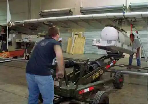

超长航时太阳能无人机关键技术综述的图30
超长航时太阳能无人机关键技术综述的图31
图27 “Helios”搭载的氢氧燃料电池[132]
Fig.27 Hydrogen and oxygen fuel cells on “Helios”[132]
超长航时太阳能无人机关键技术综述的图32
图28 储能电池性能分布[106]
Fig.28 Performance distribution of energy storage batteries[106]

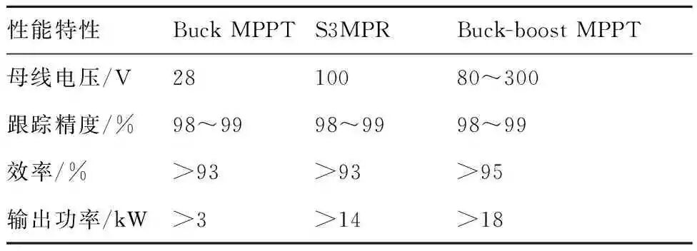

超长航时太阳能无人机的功率输入值与输出值始终处于变化状态,需要能源管理系统根据太阳能电池功率和系统负载的变化对电能进行实时管理和分配,避免不合理的消耗。能源管理系统的关键在于最大功率点跟踪(Maximum Power Point Tracking,MPPT)技术,通过对太阳能电池和储能电池的电流和电压进行监视,根据优化算法实时改变DC/DC转换器的增益,使得太阳能电池始终工作在功率最大点,再通过配电器进行功率分配[136-138]
李钏等[139]对MPPT技术发展现状进行了综述,详细介绍了MPPT系统的拓扑结构、跟踪太阳能电池阵最大功率点的工作过程、软件和硬件电路的设计与实现,其中,已转化为工程应用的3种MPPT拓扑结构技术指标如表3所示。
表3 3种拓扑结构的MPPT性能对比[139]
Table 3 Comparison of performance of MPPT in three different topologies [139]
超长航时太阳能无人机关键技术综述的图33

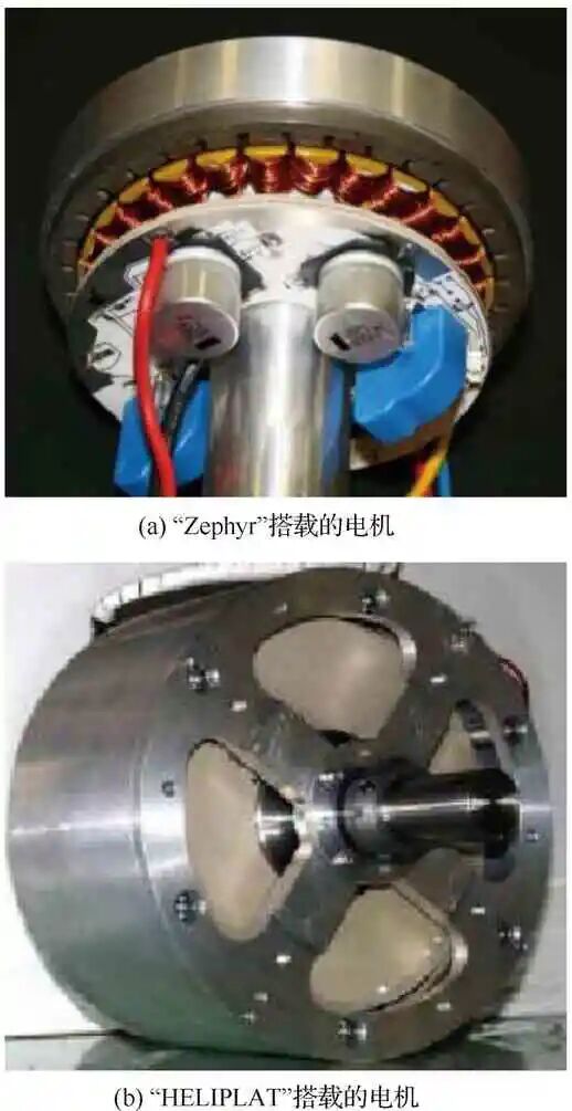

传统有刷电机的电弧磨损速度较快,不适用于长航时飞行,而永磁无刷电机效率高,重量轻,磨损速度慢,成为太阳能无人机的首选电机类型。“Helios”无人机即采用14台均布在机翼上的永磁无刷直流电机带动螺旋桨提供飞行动力[140],其中每台电机额定功率为1.5 kW,质量为5 kg,转速范围为200~1 500 r/min;“Zephyr”无人机也采用了永磁无刷直流电机[141-143](图29(a)),其采用表贴式外转子集中绕组结构形式,减小了磁轭厚度和端部绕组长度,优化了极弧系数,实现了高效和轻量化设计,其中每台电机额定转速为1 300 r/min,额定转矩为1.9 N·m,轻载时电机本体最高效率为93.8%。“HELIPLAT”无人机采用了轴向磁通盘式永磁同步电机(图29(b)),电机质量为4.38 kg,轻载时电机效率可达96.1%。
超长航时太阳能无人机关键技术综述的图34
图29 太阳能无人机电机[143]
Fig.29 Motors of solar powered UAV[143]
太阳能无人机采用的电机驱动方式有“减驱”和“直驱”2种,“减驱”方案在电机和螺旋桨之间加装了减速齿轮机构,整体优化了动力系统的匹配效能,但减速齿轮带来的机械效率损失与可靠性问题制约了“减驱”方案的进一步发展[144],例如“Zephyr”无人机就曾因齿轮箱故障而导致飞行失败[145],因此“直驱”仍然是目前高空太阳能无人机电机系统发展的主流。
临近空间稀薄的空气、复杂的环境,对电机的散热和性能均有影响,中国学者针对临近空间对电机的特殊要求展开了大量研究。张成明和李立毅[144]分析阐释了临近空间复杂工况环境对电机装置提出的性能指标要求,分析研究了极槽配合、损耗分配比例、磁极形式、槽型结构对电机性能的影响规律;王真等[146]将电机和减速器进行了一体化设计,降低了整体重量,并针对临近空间工作环境,对高功率密度电机组件进行了热仿真;吴洋和郭军[147]基于有限元方法,模拟了翅片散热器在临近空间工作时的工况,得到了翅片的温度场分布、热梯度、热流密度等热力学结果。
从国外临近空间飞行器推进系统发展现状来看,方波无刷直流电机和正弦波永磁同步电机是目前的主流电机类型[148-149],而未来可能满足超长航时太阳能无人机需求的电机类型有2种:双转子电机及超导电机[150-152]

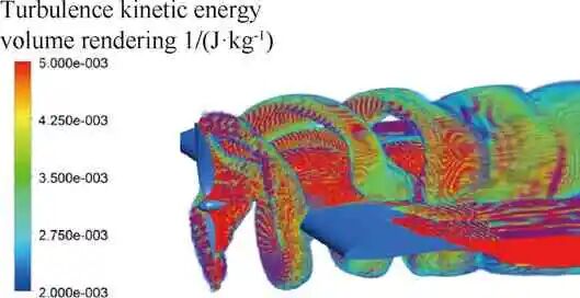

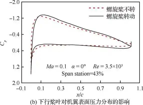

此外,高空太阳能无人机通常采用沿翼展分布的多螺旋桨推进系统,螺旋桨通常位于机翼前缘之前,两者均处于低雷诺数范畴,而翼型表面的层流和分离现象对扰动较为敏感,因此两者之间的干扰效应不可忽视[148]。一方面,螺旋桨的滑流区域占机翼面积的比重较大,且流场复杂,对机翼气动性能产生的影响十分明显(图30);另一方面,这种耦合效应是相互的,螺旋桨的特性也会受机翼影响而产生变化。
超长航时太阳能无人机关键技术综述的图35
超长航时太阳能无人机关键技术综述的图36
图30 螺旋桨对机翼的干扰作用[148]
Fig.30 Interference of propeller on wing[148]
目前国内外发展了多种用于模拟相互干扰的工程估算方法,如李博等[155]建立了考虑桨叶形状、桨叶角、三维效应等因素的等效盘模型,并利用其代替真实螺旋桨研究了滑流对全机气动力的影响;鄂秦等[156]分别对螺旋桨和全机划分涡元,实现了螺旋桨涡系与全机涡系的干扰模拟;然而为了更准确地分析干扰的复杂机理和气动特性,必须采用非定常方法模拟螺旋桨与机翼之间的相对运动,Bousquet和Gardarein[157]基于非定常Euler方程和滑移网格技术,模拟了螺旋桨飞机的绕流;Schwarzer等[158]基于嵌套网格技术,模拟了螺旋桨的滑流运动,并对Euler方程和Navier-Stokes方程的计算结果进行了对比;乔宇航等[159]采用滑移网格求解方法(图31),对螺旋桨/机翼相互干扰进行了非定常数值模拟,并与干净螺旋桨和干净翼段的气动特性进行了对比(图32)。与工程估算方法相比,非定常模拟方法可以更准确地分析螺旋桨与机翼干扰的复杂流场结构,以及滑流对螺旋桨/机翼的影响[160];此外,通过求解描述黏性流动的Navier-Stokes方程可以更真实地模拟干扰的影响[161]
超长航时太阳能无人机关键技术综述的图37
图31 螺旋桨/机翼网格[159]
Fig.31 Propeller/wing mesh[159]
超长航时太阳能无人机关键技术综述的图38
图32 流场空间湍动能分布[159]
Fig.32 Distribution of turbulent kinetic energy in flow field[159]

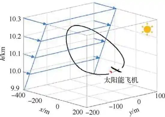

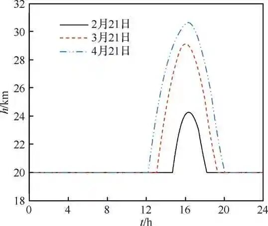

其二是改变飞行高度,利用重力储能代替部分储能电池的作用[174]。Gao等[175]以单位高度差内滑翔时间最长为优化目标,采用Gauss伪谱法研究了下滑过程的最优轨迹。其研究表明:增大设计升力系数的范围有利于获得更长的留空时间,飞行高度越低,单位高度差内滑翔时间更长。通过引入航时因子,分析了重力储能和二次电池的等价性[176-177],但在对比时能量环节效率的统一性和等强度辐照假设的合理性需要进一步探讨。在以上研究基础上,Gao等[178-179]提出了一种“平飞—爬升—下降”的昼夜闭环能量管理策略。此外,高显忠[177]还对风梯度获取能量的运动特征进行了分析,提出基于特征描述的飞行器风梯度飞行轨迹生成方法(图33)。
超长航时太阳能无人机关键技术综述的图39
图33 典型风梯度飞行航迹[177]
Fig.33 Typical wind gradient flight track[177]

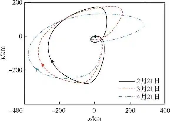

王少奇等[162]同时采用改变飞行姿态和飞行高度的方式,建立了太阳能无人机三维轨迹优化模型。采用Gauss伪谱法在一系列离散点上近似状态变量和控制变量,且在配点上满足动力学微分方程的约束,将最优控制问题转化为非线性规划问题。针对一种典型的点到点飞行任务,以储能电池最终电量为目标函数,开展了飞行轨迹优化,并与定高定速飞行轨迹进行了对比(图34[26]、图35[26])。

图34 不同日期的能量最优轨迹在x-y平面 的投影[26]
Fig.34 Projection of energy optimal trajectories on different dates on x-y plane[26]
超长航时太阳能无人机关键技术综述的图41
图35 不同日期能量最优轨迹的飞行高度[26]
Fig.35 Flight height of optimal energy trajectories on different dates[26]

8 总结与展望
本文对超长航时太阳能无人机涉及的关键技术研究现状进行了综述,并对各项技术的难点和发展方向进行了阐释。太阳能无人机的设计需要从系统最优的角度出发,结合气动、结构、控制、能源等多项技术开展多学科优化设计,基于目前各子系统技术近、中、远期可达的发展水平确定设计参数。Rajendran和Smith[3]根据各项技术的发展趋势,预测了未来20年太阳能无人机的发展情况(图36)。其认为,气动、结构虽然是影响飞行器平台性能指标的重要因素,但发展空间有限,太阳能电池、储能电池效率和能量密度的提升,将是影响未来太阳能飞行器性能的关键。研究表明,2032年左右,太阳能无人机载荷重量与结构重量的比值将达到常规电动无人机水平,2040年左右,搭载固定重量载荷的太阳能无人机最大起飞重量将下降到目前的1/3。未来,超长航时太阳能无人机将具有更为完备的任务体系和更加完善的功能,气动-结构-隐身一体化设计技术、变体布局综合设计技术、健康监测与故障处理技术等也将成为超长航时太阳能无人机设计的关键。
超长航时太阳能无人机关键技术综述的图42
图36 太阳能无人机重量构成的未来趋势[3]
Fig.36 Future trend of weight component for solar-powered UAV[3]
