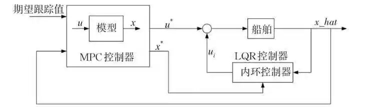

文献[12]结合LQR和MPC,采用分层控制思想,见图1。外层采用MPC,内层采用LQR。LQR的误差输入由MPC模型给出的最优状态x*与系统估计输出x_hat得到,输出为补偿控制量ui,MPC控制器输入为期望和系统估计输出x_hat,输出为控制量u*。图1中,u表示MPC解算的控制量,x表示模型输出状态。内层采用较大的采样和控制频率,实现对外界干扰以及模型不确定性等引起的跟踪误差的快速响应,当MPC所建模型准确描述船舶模型和外界干扰时,内层LQR输出为0。
无人船路径跟随控制方法综述的图1
图1 MPC与LQR结合的分层控制器
Fig.1 A hierarchical controller combining MPC and LQR
最优控制中MPC控制器通常能获得比LQR更优的控制性能,而MPC控制器本质是求解二次规划问题,模型精度、约束的维度与控制器性能直接相关。基于非线性模型设计的MPC控制器计算复杂,实时性难以保证;而线性MPC控制器在风浪流干扰下的跟踪精度不足。因此,一方面可以考虑寻求更优的二次规划求解方法,如利用神经网络的并行计算能力,即采用动态神经网络拟合船舶模型,并引入惩罚项,将带约束问题转化为无约束问题,提高非线性MPC求解速度。另一方面可以根据无人船实际航行任务,有机结合线性MPC和非线性MPC控制器的优点,同时保证实时性和控制精度,提高工程应用价值。

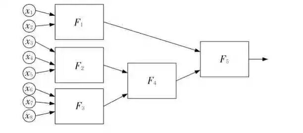

2)优化模糊逻辑控制器的结构和参数,包括隶属度函数和模糊规则。采用分层结构,减少规则库大小,增加对输入的敏感度,同时,优化模糊逻辑控制器结构和参数,可以有效降低去模糊化的复杂度,进一步提高其工程应用价值,见图2。例如,模糊逻辑与PID控制器结合,将一段时间序列的控制误差作为模糊推理机F1的输入;将主机转速、USV航速、转艏速度、转艏加速度以及水流速度作为F2的输入,F2输出USV航行状态,即推理USV处于转向航速下降或水流影响导致的转速变化状态;将风浪流干扰模型主频率作为F3的输入,输出干扰状态,即推理控制补偿量;F4根据航行状态修正控制补偿量;F5根据控制误差以及修正后的控制补偿量输出PID参数。文献[30]对模糊逻辑结合和参数的优化做了详细的分析。
无人船路径跟随控制方法综述的图2
图2 分层模糊逻辑控制器
Fig.2 structures of hierarchical fuzzy systems
