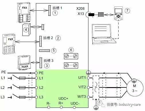

高级技能:巧用万用表测试变频器的好坏!的图1
变频器主电路图
模块测试
首先断开变频器的进线R、S、T及出线U、V、W,然后测量整流模块及逆变模块是否正常。

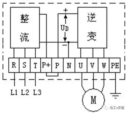

高级技能:巧用万用表测试变频器的好坏!的图2
电源接线示意图
首先把万用表调到“二极管”档,然后通过万用表的红色表笔和黑色表笔按以下步骤检测:
整流模块测试
  黑色表笔接触直流母线的负极P(+),红色表笔依次接触R、S、T,记录万用表上的显示值;然后再把红色表笔接触N(-),黑色表笔依次接触R、S、T,记录万用表的显示值;六次显示值如果基本平衡,则表明变频器二极管整流或软启电阻无问题,反之相应位置的整流模块或软启电阻损坏,
故障现象:无显示。
逆变模块测试
  红色表笔接触直流母线的负极P(+),黑色表笔依次接触U、V、W,记录万用表上的显示值;然后再把黑色表笔接触N(-),红色表笔依次接触U、V、W,记录万用表的显示值;六次显示值如果基本平衡,则表明变频器IGBT逆变模块无问题,反之相应位置的IGBT逆变模块损坏
故障现象:无输出或报故障

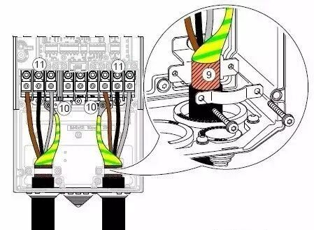

高级技能:巧用万用表测试变频器的好坏!的图3
电源连接和控制接口
