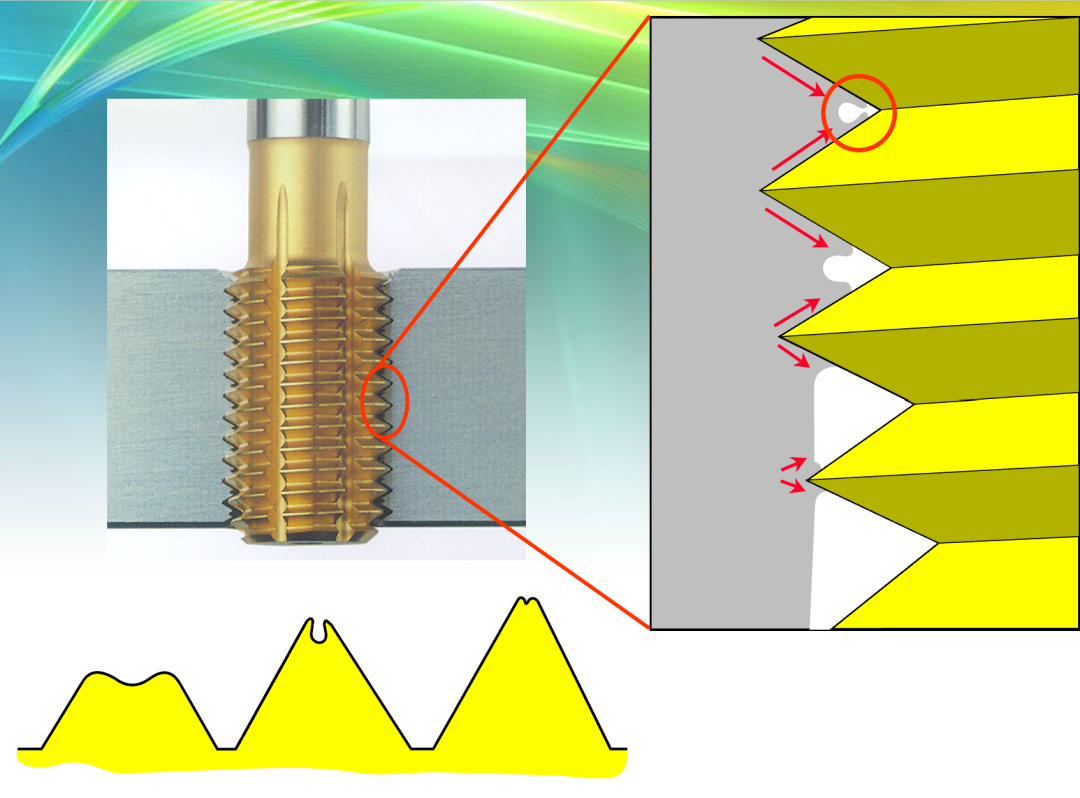

(2)挤压丝锥
可用于通孔及盲孔的加工,通过材料塑性变形形成牙型,只能用于加工塑性材料。
其主要特点:
1)利用工件的塑性变形加工螺纹;
2)丝锥的截面积大,强度高,不易折断;
3)切削速度可比切削丝锥高,生产率亦相应提高;
4)由于是冷挤压加工,加工后的螺纹表面机械性能提高,表面粗糙度高,螺纹强度、耐磨性、耐腐蚀性提高;
5)无屑加工。
其不足是:
1)只能用于加工塑性材料;
2)制造成本高。
有两种结构形式:
1)无油槽挤压丝锥只用于盲孔立加的工况;
2)带油槽挤压丝锥适用于所有工况,但通常小直径丝锥因制造难度不设计油槽。
