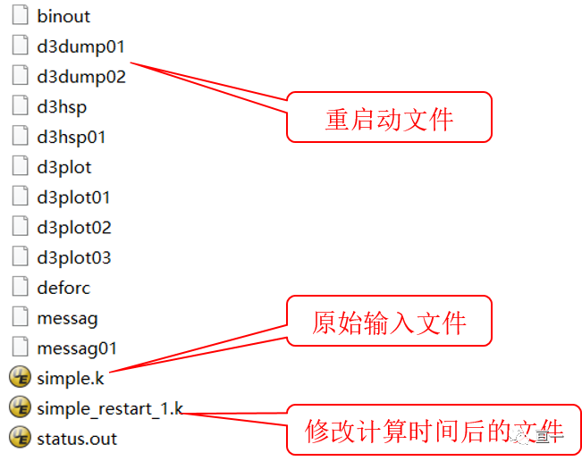

2、小型重启动
小型重启动需要的文件为d3dump和修改后的k文件(restart_in.k),修改后的k文件同样是以*KEYWORD开始,以*END结束。

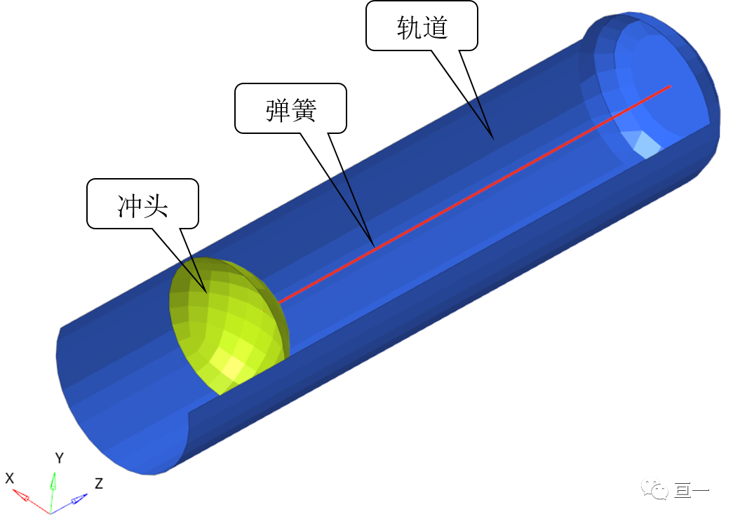

案例描述:冲头挤压弹簧,要求最终使得弹簧的受力达到50N。

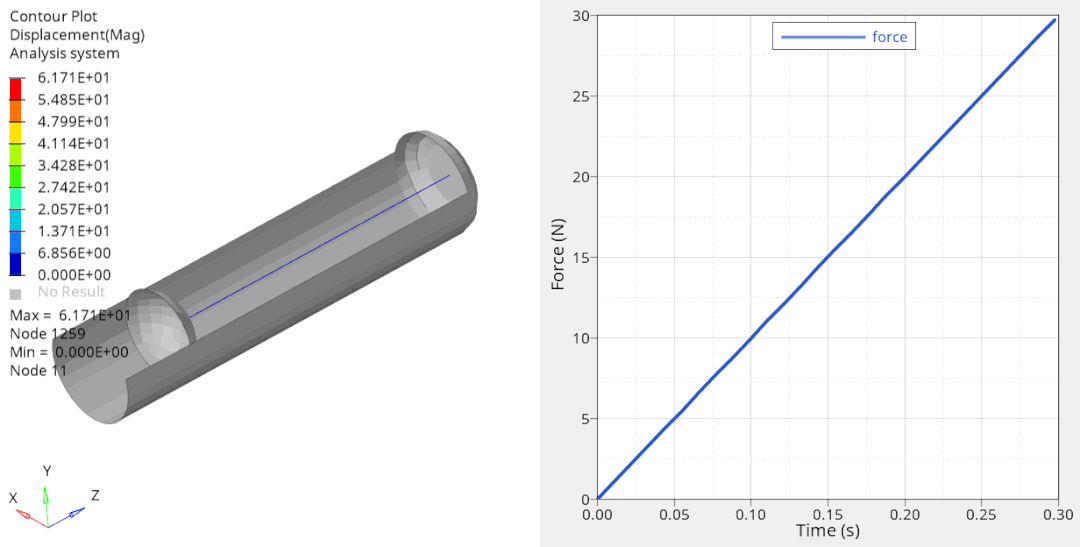

第一次提交计算,计算时长为0.3s,计算结果如下图所示。
LS_DYNA重启动分析的图3

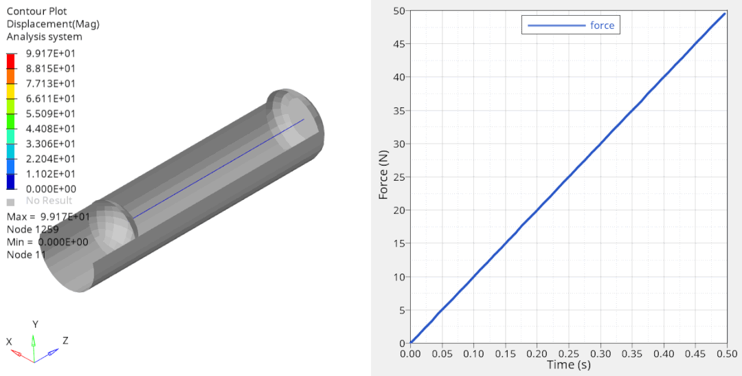

第一次计算结果为30N,不满足最初的要求,因此需要延长计算时长。对初始输入进行小型重启动,修改计算时间为0.5s。
LS_DYNA重启动分析的图4
小型重启动的计算结果会自动写入初始模型的计算结果内,所以无需新建文件夹,重启动后的计算结果如下图。
LS_DYNA重启动分析的图5
延长计算时间至0.5s后,弹簧最终受力达到50N,满足案例要求。至此,小型重启动执行完毕。

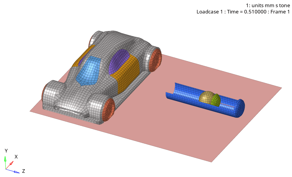

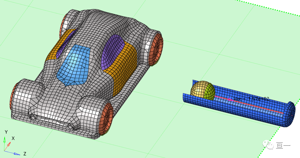

案例描述:初始计算模型为小型重启动0.5s的模型,完全重启动加入玩具小车和小球,并将计算时长延长至1s,弹簧推动小球撞击玩具小车。
第一次计算结果见小型重启动0.5s模型,在该模型基础上建立完全重启动输入文件。
step1.创建玩具小车和小球的part并定义接触;
step2.重新定义初始模型中用于重启动的各个曲线;
step3.定义重启动分析中需要应力初始化的部件;
step4.输出完全重启动文件(completely_restart_in.k)并新建文件夹用于存储重启动的结果文件;
step5.进行重启动求解。

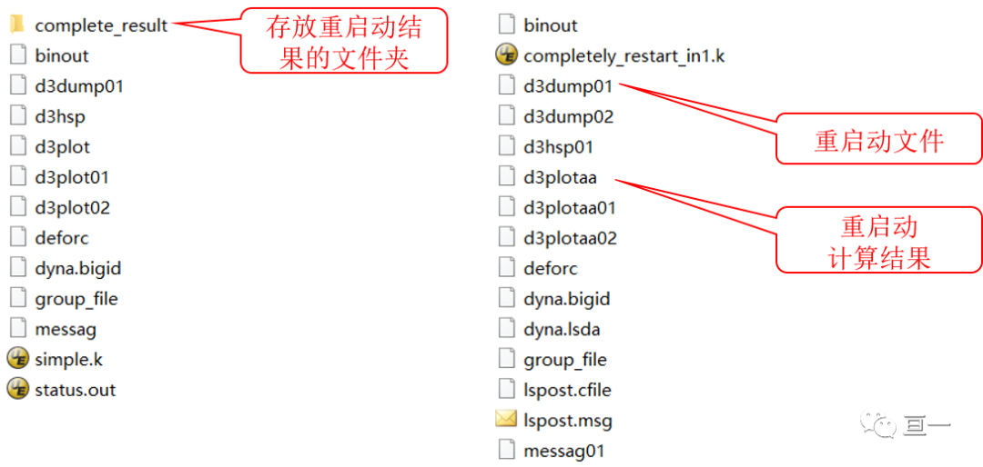

所需文件及重启动输出文件如下图所示:

完全重启动后的计算结果如下图所示:
LS_DYNA重启动分析的图8
可以看到重启动计算是紧接着第一次结果进行的(从0.5s开始计算),0.5s时刻成功引入了新的*part、新的接触、新的边界条件,并将计算时间延长至1s,自此,完全重启动成功执行。
