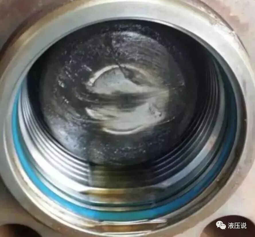

液压缸为什么会漏油?的图2

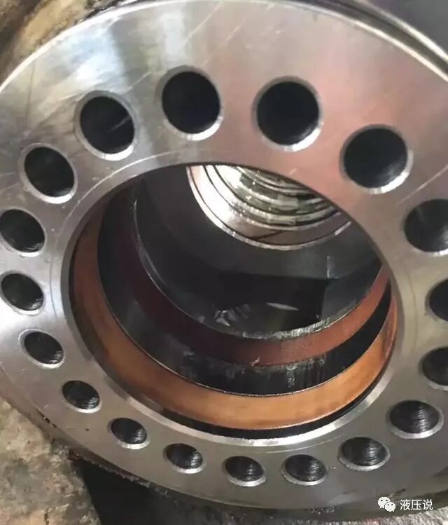

油缸挫伤,表层损害比较严重

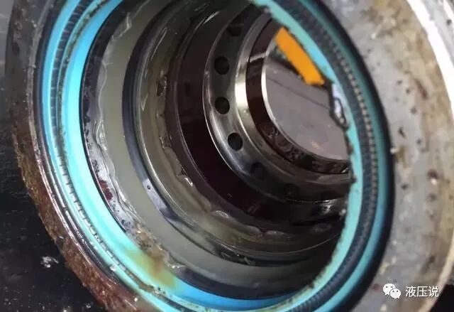

液压缸为什么会漏油?的图3
气缸套挫伤

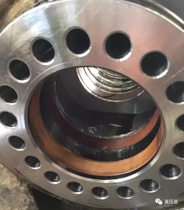

4、缸体上或缸 端盖 上有 缺陷 而引起的漏油。
液压缸为什么会漏油?的图4

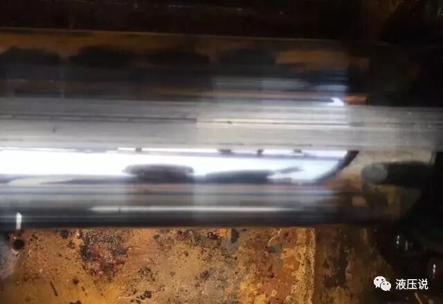

5、活塞杆被拉伤起槽、有坑点等。
液压缸为什么会漏油?的图5

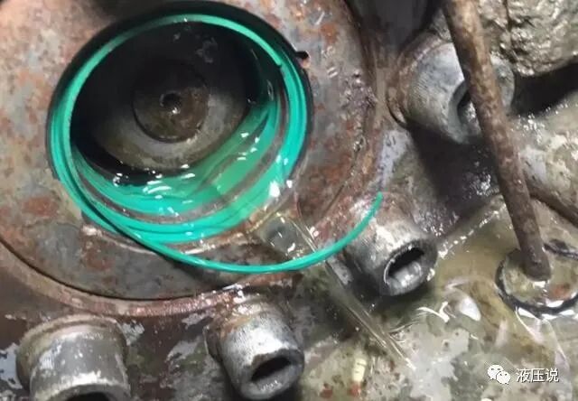

6、 润滑 变质 使油缸温度异常升高,促使密封圈老化。
7、经常 超过 油缸的 压力 范围 使用而导致的漏油。
液压缸为什么会漏油?的图6

1,活塞上的耐磨环严重磨损, 导致活塞和缸套之间摩擦,最后拉伤缸套、活塞和密封。
