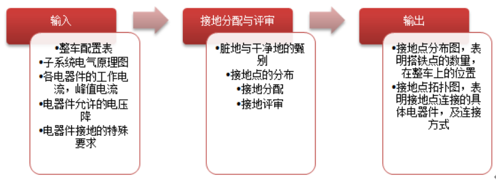

3 搭铁分配设计流程
线束工程师:线束搭铁设计原则与接地分配原理概述的图1
搭铁分配设计流程(图1)

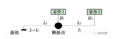

线束工程师:线束搭铁设计原则与接地分配原理概述的图2
图2为搭铁合并干扰图
当只有零件1工作时,I1=U/(L1+R1);当只有零件2工作时,I2=U/(L1+L2+R2);当2个零件都工作时,I1+I2=U/(L1+R1)+U/(L1+L2+R2),此时如果I2明显大于I1时,那么零件1与搭铁之间的电势差会增加很大,将会影响到其正常工作。
R1—零件1的电阻, L1—铆接点到搭铁点的导线电阻, R2—零件2的电阻,L2—零件2到铆接点的导线电阻
线束工程师:线束搭铁设计原则与接地分配原理概述的图3
图2 搭铁合并干扰图
通常的设计规范都会禁止脏搭铁和干净搭铁铆接在一起。如果高、低搭铁电流的大小差值超过了1/5的话,这两个搭铁回路就不能铆接在一起。但请注意,这只是相当保守的设计规范,如果对这两个回路做了详尽分析后,就可以铆接在一起。
从以上分析可以知晓,为了尽可能减少铆接引起的干扰,应该尽可能降低L1的值,即降低铆接点到搭铁之间的电阻。因此应该尽量将铆接点靠近搭铁片,同时若有必要需要增加这段的线径。

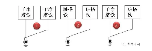

4.3.1 采用铆接点进行搭铁的合并形式(图3)
线束工程师:线束搭铁设计原则与接地分配原理概述的图4
图3 通过铆接点合并搭铁方式图
第1种方式干净搭铁回路之间的铆接是允许的,第2种脏搭铁回路之间的铆接,需要按照4.2的方法进行分析,若通过也是完全可以接受,对于第3种脏搭铁与干净搭铁回路相互铆接,通常是不允许这样的,除非得到专家的评审通过才被允许。

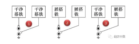

4.3.2 采用搭铁片共同搭铁合并形式(图4)
线束工程师:线束搭铁设计原则与接地分配原理概述的图5
图4 通过接线片合并搭铁方式图
第1种方式干净搭铁回路之间的搭铁端子搭接是允许的;第2种脏搭铁回路之间的搭铁端子搭接,也是完全可以接受的;对于第3种脏搭铁与干净搭铁端子搭接,通常是可以接受的,但需要得到相关专业的评审通过。

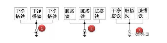

4.3.3 在搭铁末端一并压接到搭铁端子的形式(图5)
第1种方式干净搭铁回路之间的回路并接是允许的;第2种脏搭铁回路之间的回路并接也是完全可以接受的;对于第3种脏搭铁与干净搭铁回路并接,通常是可以接受的,但需要得到相关专业的评审通过。
