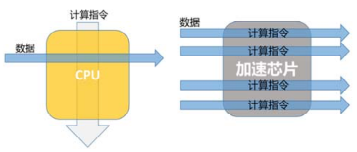

过去几年,大数据与人工智能(AI)高速发展,涌现了大量应用,诸如机器学习,图片识别,信号处理,仿真引擎等。这对数据中心以及云计算相关的基础架构提出了更高的要求,传统的基于CPU的软件处理和加速已无法满足需求。
传统的CPU架构是串行的处理架构,限制了高带宽、大数据量的处理需求。为此出现了基于GPU、FPGA、ASIC等加速芯片的加速硬件,它们能并行处理数据,极大地提升了效率。例如对于相对简单的数据计算,例如矩阵类的数据计算,加速芯片可以提供不少于20倍的加速能力。

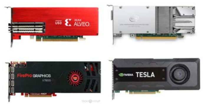

目前的加速主要分为三类:计算加速、存储加速、通讯加速,基本涵盖了数据处理的各个环节。各大加速芯片的制造商也推出了基于自家芯片的硬件加速卡,例如赛灵思推出了ALVEO系列,用于数据中心,还有通信用TESLA系列的加速卡。

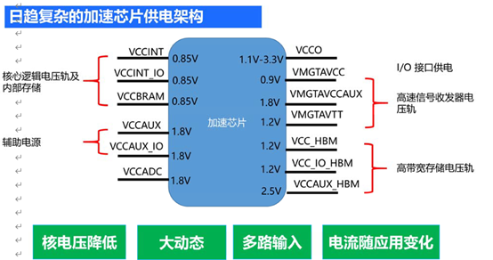

加速芯片所需的供电架构
主要是五方面:和电压降低,多路输入,电流随应用变化,大动态,开发迅捷。
1)核电压降低。由于加速硬件在AI和大数据领域的应用越来越广泛,所以各大加速芯片厂家也纷纷推出先进工艺的加速芯片。以FPGA为例,加速芯片已达最先进的7nm制程,以在同样的尺寸内集成更多的逻辑单元。不过,由于逻辑单元的密度越来越高,会使芯片的整体功率越来越大。另外,由于采用更先进的制程,核电压越来越低。
2)多路输入。加速芯片除了集成了更多的逻辑单元外,还会集成Arm处理器、DSP、优化的加速引擎等,这种越来越高的集成化也会造成针对加速芯片的电源的解决方案越来越复杂,需要不同的电压、不同路的多路输入,即电压轨越来越多。

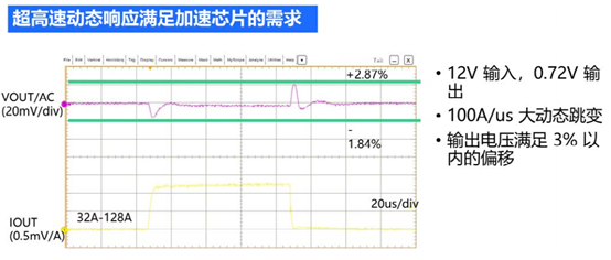

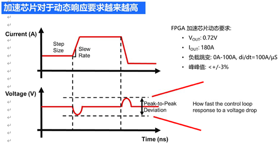

4)大动态。下图是一个典型的加速芯片对于输入电流和输入电压的要求和波形。典型的输入电压是0.72V,所需的满载电流是180A。为了满足这种应用环境对资源的调用,就要求负载跳变需要 0~ 100A(步长),这是一个很大的动态;同时,会要求di/dt(上升沿)也是很快的变化速率,这就造成了FPGA这种核供电对大动态的要求。然而,在这种大动态电流要求的背景下,输出电压并不能出现太大的波动,典型的峰-峰值要求是<±3%。

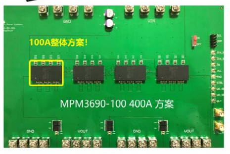

· MPM3695-100大电流可拓展模块
2021年4月的慕尼黑上海电子展上,MPS展出了一款800A高动态响应可拓展电源平台展品——并联搭载了8颗MPS电源模块产品MPM3695-100。其单颗芯片持续输出电流达100A,且支持最多8颗并联扩展达最大800A负载电流能力。同时内部集成PMBus接口、调试灵活,外围电路也非常简单,非常适用于未来5G、人工智能、云服务、硬件加速等大电流POL(负载点)供电场景。
它支持4~16V 输入; 0.5~3.3V 输出。其效率非常高,在典型的12V 输入、1V 输出时,最高效率可达90%。外一个显著优势是超高速动态响应,即基于 Constant‐on‐Time(COT),在动态的时候可以针对时钟的频率进行调节,可极大地增加动态响应,以减少输出电容的尺寸和数量。
另外占位面积也很小,与分立方案相比,最多降低70%的占板面积。同时它还是一个数字模块,有数字可编程的功能,客户可以去优化它们的配置。

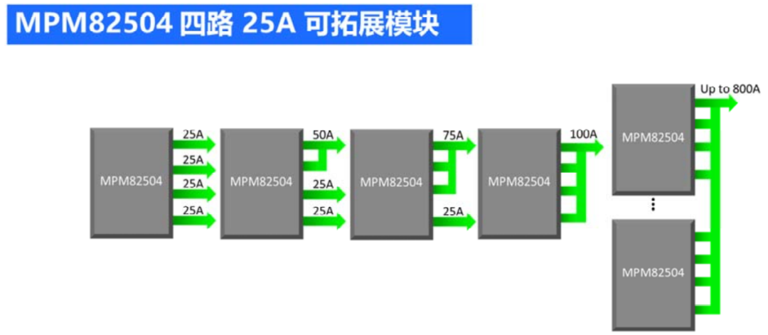

MPM82504是业界首款四路25A可拓展的电源模块。与MPM3695-100一样,支持4~16V 输入; 0.5~3.3V 输出。它的最大优势是提供了四路 25A 的输出电流,并且可以在四路之间任意并联,同时模块与模块之间也可以并联(如下图),以快速灵活地适应不同的应用,同时可以通过片间并联来达到和MPM3695-100一样的最多 800A的输出电流。
云计算对电源模块带来哪些挑战?MPS大电流、多路输出模块来助力的图8

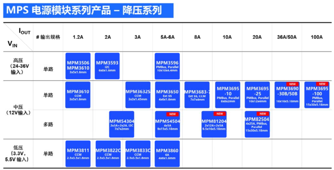

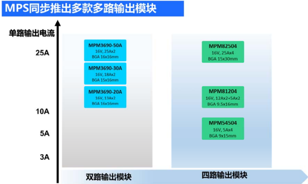

由于这种多路输出在加速卡应用的场景非常有优势,MPS此次同步推出了多款多路输出的电源模块。在多路输出的电源模块的系列中,分为双路输出和四路输出。
①双路输出推出了3款产品:3690-20A、3690-30A和3690-50A,这3个产品是Pin-to-Pin 的,分别提供了双路13A、双路18A和双路25A的输出能力。
②4路输出的电源模块有3款新品,电流从低到高是MPM54504是四路5A的电源模块,MPM81204是双路12A+双路5A,以及上文介绍过的MPM82504,该模块是4路25A。
