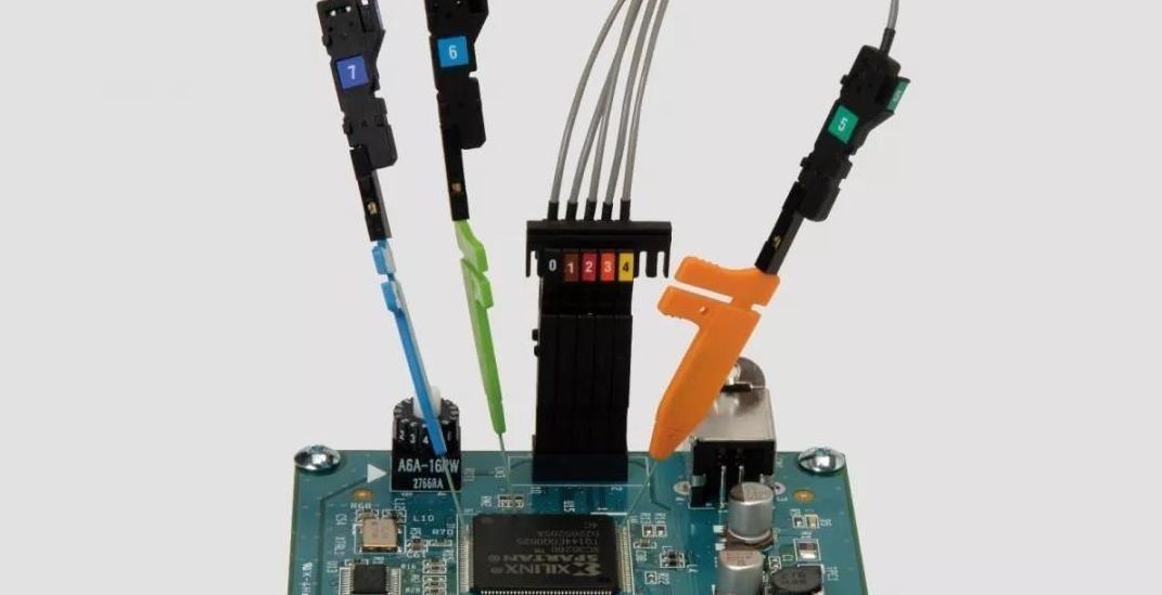

示波器因为有探头的存在而扩展了示波器的应用范围,使得示波器可以在线测试和分析被测电子电路,如下图:

二、探头的类型
示波器探头大的方面可以分为: 无源探头和有源探头两大类。 无源有源顾名思义就是需不需要给探头供电。
