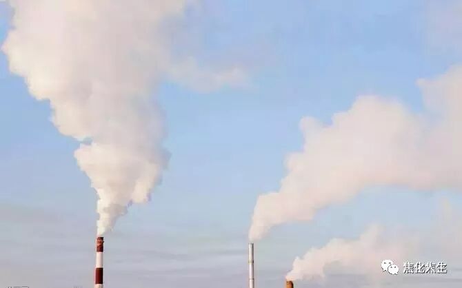

白烟应该是我们现在最常见的烟,而且有很多人会发现天气越冷白烟越明显。那这白烟到底是什么?
为什么天越冷越明显呢?其实大部分白色的“烟柱”,特别是在寒冷天气看到的,是水蒸气(和凝结的小水滴)。锅炉的给水箱都配有一个烟囱,排放水蒸气和空气。
水是燃烧的重要副产物之一,所以在煤、油和天然气锅炉的烟囱中都有水蒸气。当然,这并不绝对,向上文讲的白烟里就有很多污染物质!

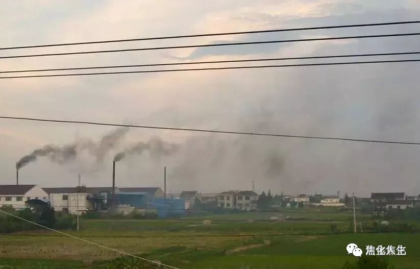

1 烟囱冒黑烟现象的原因分析
1.1 焦炉炭化室与燃烧室炉墙窜漏
焦炉的炭化室和燃烧室之间,仅以炭化室墙相隔开,如果炉墙不严密而存在裂缝,在装煤初期,由于大量水汽的形成,煤气发生量较大,对炉墙表面形成的压力也就很大,此时大量的荒煤气很容易顺着不严密的砖缝涌人燃烧室内,不但破坏了燃烧系统的正常燃烧,而且会造成加热煤气和荒煤气都无法充分燃烧,随燃烧废气经下降火道排至废气系统,最终以带黑颜色的气体从烟囱冒出。造成炉墙不严密的原因为:

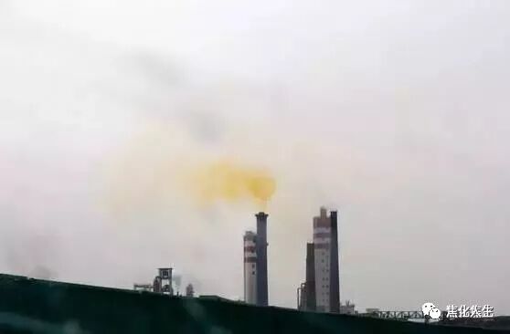

黄烟
焦化大烟囱冒白烟、黑烟、黄烟到底是什么?的图4
烟囱排放的烟柱如果是黄色,这种烟气中含有大量的硫化物,说明该锅炉的脱硫设备未投入使用。

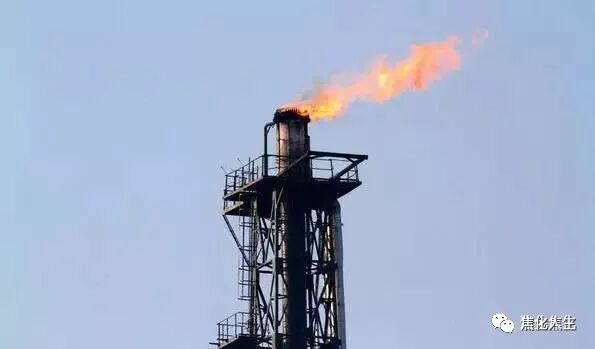

在化工厂里,总是可以看到一种冒着火焰的“烟囱”,它日夜不停地燃烧着。其实,这并非是烟囱,它的名字叫做安全火炬。化工厂在生产过程中,会产生很多易燃易爆的气体,其中很多对人体有害。
它们多数比空气重,如果放入大气,经蔓延,会沉积在地面上,并达到很高的浓度,这会造成严重的环境污染,危害人体健康,如若碰到火种,将造成火灾,甚至爆炸。
为了防止这些危险发生,人们把它们集中起来烧掉,以防后患。火炬将这些易燃、易爆、有毒、有腐蚀性的气体通过燃烧变成无害的二氧化碳、水或无毒、毒性较小的其它物质。
将这些燃料直接这样烧掉,的确有些浪费,所以工厂正在千方百计地把火炬气体回收,作为有用的燃料。但是,即使回收得比较彻底,火炬还是不能废除的,因为在发生意外事故时,仍然必须通过它,将大量的可燃气体烧掉,以确保安全。所以,火炬装置可以说是化工厂的最后一道安全屏障。

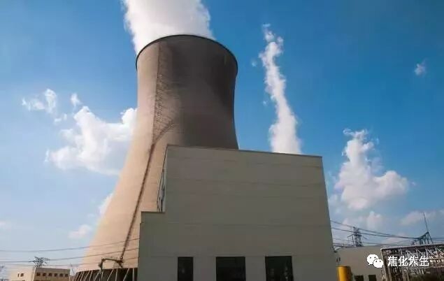

还有一种被误认为烟囱的,其实是冷却塔,除非冷却塔发生火灾否则都是排出来的水蒸气和一些微量杀菌灭藻的药品。
冷却塔是利用水与空气流动接触后进行冷热交换产生蒸汽,蒸汽挥发带走热量达到蒸发散热、对流传热和辐射传热等原理来散去工业上或制冷空调中产生的余热来降低水温的蒸发散热装置,以保证系统的正常运行,故上方的是水蒸气。
