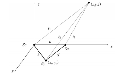

假设系统基阵采用三元平面阵结构,由三个水听器ScSxSy构成平面三角形跟踪基阵,设三角形基阵顶点坐标(x0y0),基阵孔径对应长度分别为abd(长基线阵的基阵孔径对应长度由水声自校准组件测量得到),见图1。

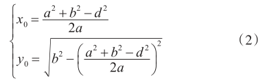

则有:
便携式船载水下跟踪测量系统设计的图5
设目标位置为Txyz),目标传输延时分别为t1t2t3,声速为c,已知一顶点坐标(x0y0),带入式⑴,则有:
便携式船载水下跟踪测量系统设计的图6
解方程组,可得:

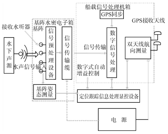

在对水下目标进行实时定位跟踪时,系统工作原理如图2所示。

被测目标上专用水下信标声源发出的声信号经水中传播后,被船载基阵上的水听器接收,经前端放大后,传输至船载信号处理设备。模拟信号调理设备对信号进行放大、调理、控制等一系列处理后,送数字信号处理设备进行信号处理分析。数字信号处理设备完成水声脉冲信号帧行识别,求得脉冲传播时延,再对信号中目标深度信息进行频率编码和脉冲间隔解调,得到深度调制时延及频率等信息,并将脉冲信息传送至目标定位跟踪显控设备。目标定位跟踪显控设备进行脉冲信号的匹配、分组、定位解算及声线修正等一系列算法,结合双天线航向测量设备,完成对水下被测目标的三维定位跟踪功能。

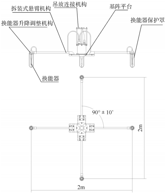

基阵结构分系统主要由基阵架体、水密筒和连接杆等组成,如图3所示。四个换能器构成一个十字正交的短基线阵形,换能器基线长度为2m,且四个换能器处于同一平面。水密筒组件主要用来安装信号预处理设备、基阵姿态测量设备等电子组件及信号输入、输出缆。水密筒组件固定在基阵架体的基座上。连接杆组件主要用来将船载基阵固定连接到测量船上。

基阵设备主要参数为:①船载基阵最大工作水深为50m;②基阵架体和水密筒在空气中的总重量不大于30kg;③基阵结构为十字架形,基阵工作直径为2m。
基阵架组件主要由基阵平台、拆装式悬臂机构、换能器保护罩、换能器升降调整机构和吊放连接机构等组成。基阵架体结构为水平十字形架体,换能器基线长度为2m。为了便于基阵架体运输和安装,该基阵架体设计成组合式架体,换能器安装在换能器悬臂机构上,换能器悬臂机构可整体单独拆开存放。为确保4个换能器的水平精度,换能器悬臂机构上设计了微调机构来控制换能器高度方向的调节。使用时,经定位销限位,将换能器悬臂机构安装到基阵平台的安装平面上,用螺钉可靠固定,即完成了整个基阵架组件的基本装配。且经拆装后,基阵架组件仍能满足系统的使用精度。
为减轻架体整体重量,并保证基阵在水下工作刚度,基阵平台和吊放连接机构采用不锈钢板材料,其余机构采用铝合金材料。

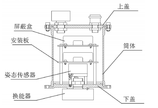

水密筒组件主要由上盖、筒体、下盖、安装板、屏蔽盒等组成。如图4所示。
便携式船载水下跟踪测量系统设计的图15
4 水密桶结构示意图
为减轻重量,水密筒选用了铝合金材料,并对其表面进行阳极氧化处理。并根据实际使用情况,上、下盖与筒体连接处分别设计了端面密封和径向密封形式,既保证了水密筒的水密性,又方便操作。下盖的安装孔、姿态传感器XY轴方向与基阵架上四个换能器安装方向都是对应的。姿态传感器、前置放大器、基阵校准声源等水下电子组件都安装在下盖上,方便装配及维修。船载基阵信号输入缆接入筒内,再将处理好的信号通过主缆传输到船舱内处理设备及显控设备上。

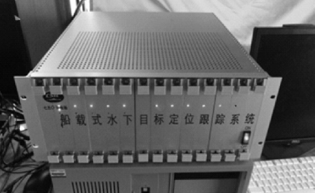

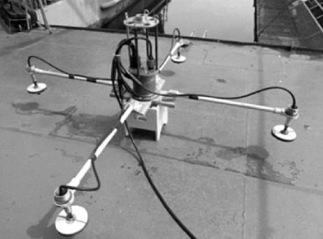

系统信号处理机箱、短基线阵及水密筒实物如图5、图6所示。系统完成装配调试后,在岸边进行基本功能检验,检验正常后在试验测量船上进行固定安装,完成电缆与定位跟踪系统设备的连线。
便携式船载水下跟踪测量系统设计的图18
5 信号处理机箱
便携式船载水下跟踪测量系统设计的图19
6 短基线基阵及水密筒

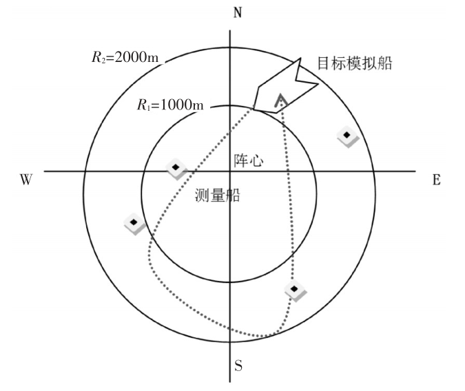

试验测量船携短基线基阵航行至试验水域深水区处停泊进行试验。将调试好的水下声源安放在目标模拟船上,在船上放置GPS设备,GPS设备天线尽量放置于声源附近,以减小定位误差。将短基线基阵降至水下5m左右,开启短基线基阵垂直上方的GPS设备。联接好电缆、信号处理设备、主机,系统上电,进行试验。
目标模拟船携带水下声源在距测量阵心不小于2km范围内定点漂浮与定速航行,定点位置与动态跑船轨迹如图7所示。水下声源发射的声信号由声学基阵接收,经放大滤波后,由信号接收处理机实时进行时延解算,得到目标航行轨迹与模拟声源调制的深度参数。
便携式船载水下跟踪测量系统设计的图20
 7 定点位置与动态跑船轨迹示意图
