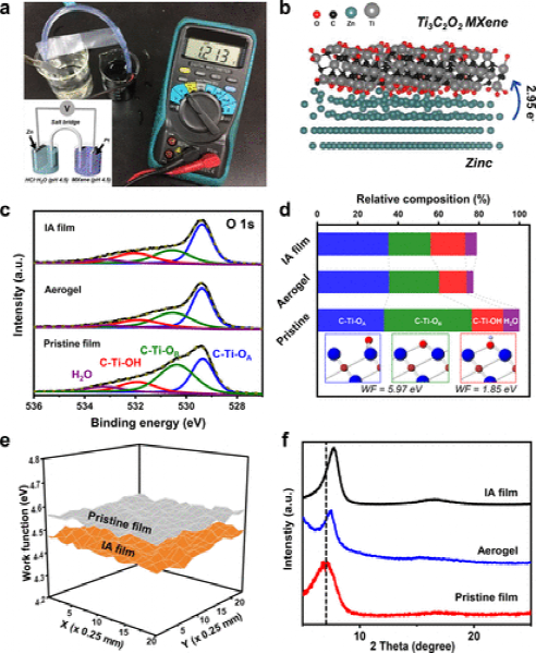

1. Ti 3 C 2 T x MXene 和多维 MXene 组装的自发凝胶化。
团队为可扩展微米厚的水凝胶提供了一种简单可靠的基于纯 MXene 的凝胶原理。 将任意形状的锌模板简单地浸入 T i3 C 2 T x MXene 的水分散体中,会在模板表面产生真正的 MXene 水凝胶 的保形自组装 有趣的是, 凝胶化方法伴随着 MXene 构件的自发温和还原,从而在不牺牲内在亲水性的情况下增强了导电性 。这种针对特定位置和性能增强的形状工程可根据定制目的实现各种基于 MXene 的高性能功能单片物体,例如优于典型 MXene 薄膜的出色 EMI 屏蔽以及高速率、高容量的超级电容器。

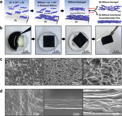

2. MXene 凝胶化机制。

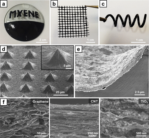

3. 各种 MXene 组装结构和纳米材料的混合物。 (a) 非平面玻璃基板上的大面积图案化 MXene 凝胶化 (b, c) 任意形状的 3D Zn 模板上的共形 MXene 凝胶化。(d) MXene IA 薄膜在金字塔形压花基板上的 SEM 图像和 (e) 相应的放大横截面图像 (f) MXene/纳米材料混合结构的SEM图像

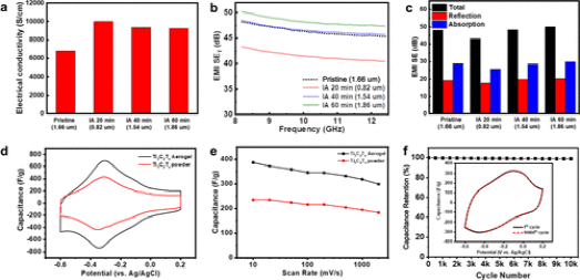

4. MXene IA 薄膜和气凝胶的 EMI 屏蔽和电化学性能。
