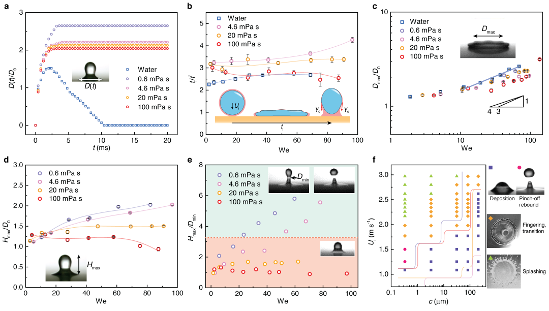

针对这一问题,香港大学王立秋讲座教授团队通过给液滴包覆一层极薄的润滑油来充当阻尼器,形成包覆复合液滴,实现了液滴在多种超疏液表面(超疏水表面,超疏油表面,过热表面)的高效输送 (图一)。
香港大学王立秋讲座教授团队《Nat. Commun.》:在液滴输送领域取得新进展的图1
图一. 复合液滴在超疏液表面的输送现象。

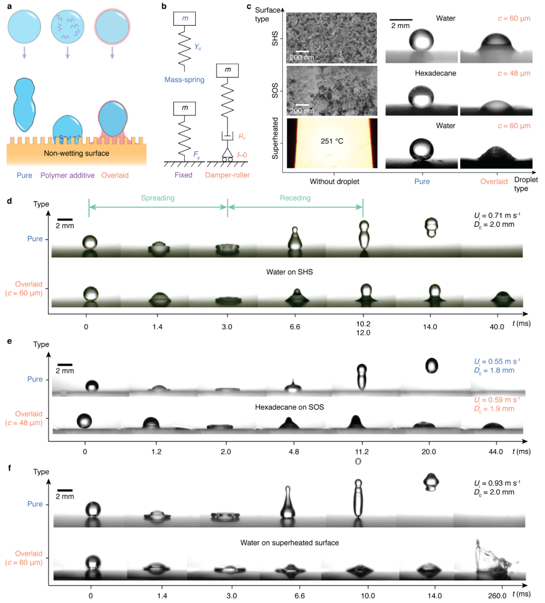

利用高速摄像机拍摄,该团队分析了复合液滴的输送过程,研究了复合液滴的输送机理。在接触超疏表面时,液滴可以通过润滑油来附着在超疏表面上;复合包覆液滴里的粘性耗散可以消耗掉复合液滴的动能,以实现液滴的输送,润滑油的粘度越高,液滴输送效果的越好(图二)。该工作有着广泛的应用前景,如基于液滴的打印,有害液体控制等。
