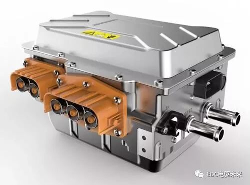

电机驱动控制器作为新能源汽车中连接电池与电机的电能转换单元,是电机驱动及控制系统的核心。其中高性能功率半导体器件、智能门极驱动技术以及器件级集成设计方法的应用,将有助于实现高功率密度、低损耗、高效率电机控制器设计;同时,高性能、高可靠电机控制器产品,还要求具有高标准电磁兼容性(EMC)、功能安全和可靠性设计。

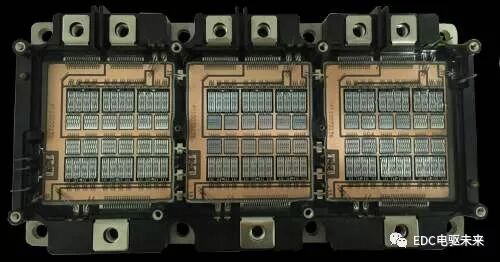

同时,铜线键合、芯片倒装、银烧结、瞬态液相焊接等新型封装技术可以提高IGBT功率模块的载流密度与寿命,因此也成为当前的研究热点。目前,电装、德尔福、英飞凌、株洲中车时代电气股份有限公司等已研制出基于双面冷却的IGBT模块与电机控制器产品,部分已随整车产品获得批量应用。基于硅基IGBT的电机控制器设计在未来相当长一段时间内仍将为市场的主流选择,硅基IGBT器件芯片与功率模块封装技术将在不断的优化迭代中获得提升。

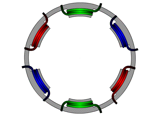

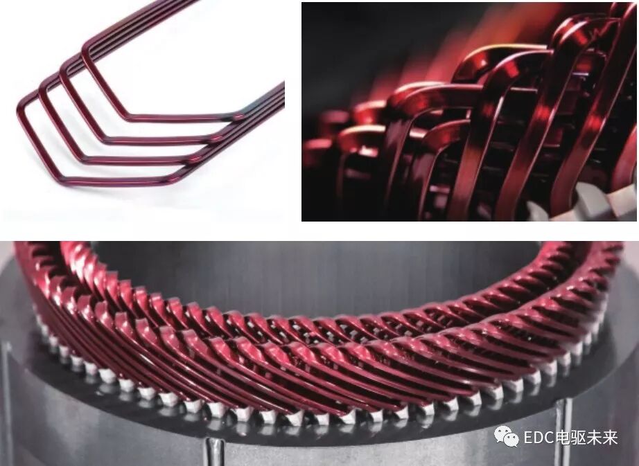

发卡式(也称为扁铜线)定子绕组如图1所示。采用发卡式定子绕组可以提高电机定子的槽满率,从而提高电机的功率密度。此外,发卡式定子绕组的端部尺寸较短,因而拥有更低的铜损以及更好的散热性能。当前该类电机的生产技术、设备和专利,主要由日本、意大利和德国等传统汽车强国所引领。从2018年开始,国内的深圳市汇川技术有限公司、松正电动汽车技术股份有限公司等电动汽车零部件供应商也陆续发力,推出了自己的扁铜线电机产品。
然而,相对于传统圆铜线绕组而言,扁铜线绕组的高频趋肤效应显著。对于大功率驱动电机,发卡式定子绕组带来的环流损耗也更加突出[7,8]。发卡式绕组的生产工艺复杂,扁铜线弯折后绝缘层容易损坏产生缺口或破面。降低发卡式定子绕组的趋肤效应和涡流损耗是当前研究的热点。提高发卡式定子绕组的材料加工技术和制造精度将有利于该项技术国产化的推广。
新能源汽车电机驱动系统关键技术展望的图6
图1 发卡式(扁铜线)定子绕组

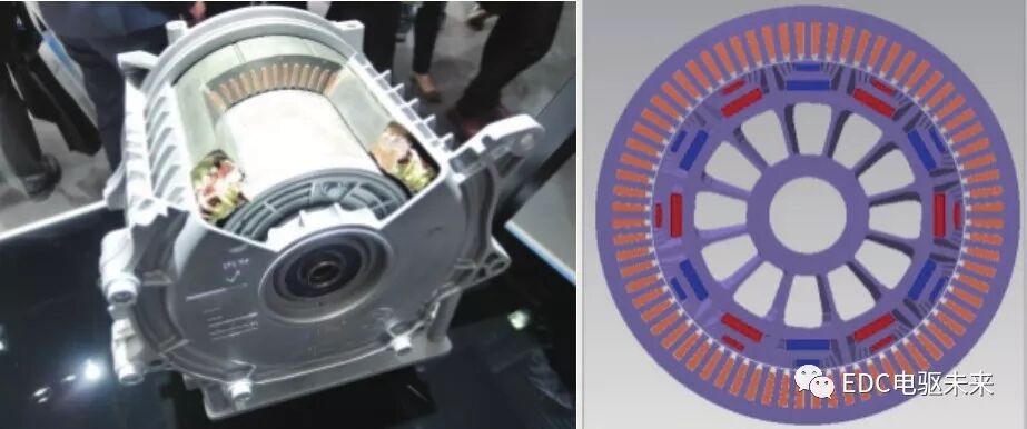

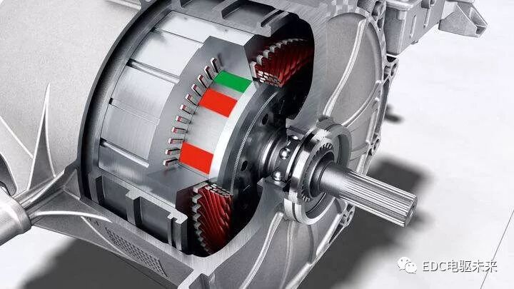

永磁同步磁阻电机是“永磁同步电机+磁阻电机”的融合,与传统永磁同步电机相比,其永磁体磁链较小、磁阻转矩较大,是一种少稀土/无稀土永磁电机方案。同时,其不但拥有很高的扭矩电流比、很高的功率密度、较低的磁饱和问题,还具有更宽广的高效率调速范围。因此,该技术路线已经被应用于宝马公司的i3和i8系列车型(见图2)。
永磁同步磁阻电机是当前行业界普遍看好的技术路线。但是其也面临着转子结构设计复杂、制造工艺复杂、制造设备成本高、最优电流角度变化大等问题,是当前研究的重点和难点。因此,该技术的发展对于一些严重依赖廉价稀土永磁体、研发能力和制造加工能力差的企业将是不小的冲击。
(四)轮毂电机技术
新能源汽车电机驱动系统关键技术展望的图7
图2 宝马i3车用永磁同步磁阻电机

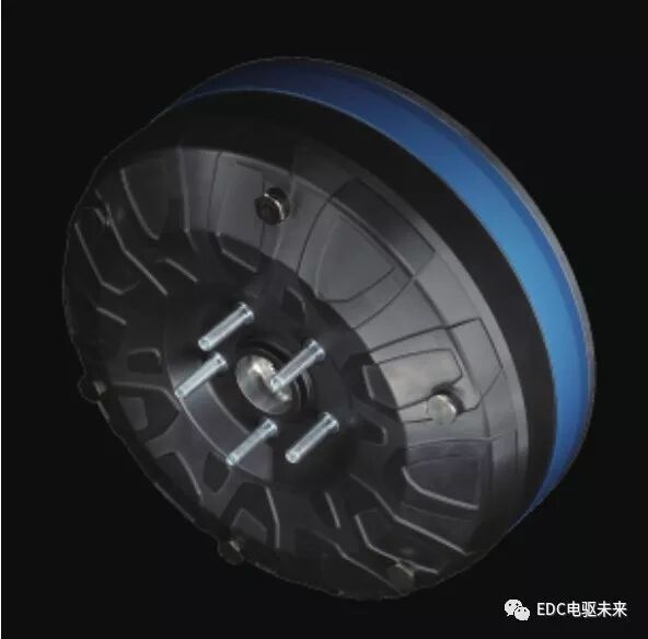

轮毂电机的形式多样,但国内外的研究多集中在外转子轮毂电机[13~16]。轮毂电机的应用能够给新能源汽车带来一系列明显优势:省掉了变速器、传动轴、差速器等机械传动部分,可以实现四轮分布式驱动,且留下更多的底盘空间给电池包。但是,驱动电机的轮毂化目前还面临着一系列新的挑战,比如:大大增加了簧下质量和车轮的转动惯量、较难处理电机的防水和防尘问题、散热问题和较复杂的驱动控制算法等[16]。当前,Protean、Elaphe等国外企业推出了一系列产品样机(见图3),并和国内亚太机电股份有限公司、万安科技股份有限公司等企业进行了国产化合作。而国内以湖北泰特机电有限公司为首的企业也紧随其后推出了一系列针对大型商用车辆和特种车辆的轮毂电机方案。
