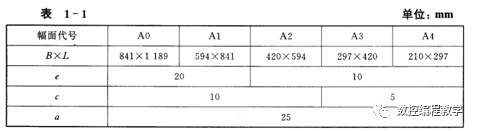

1.图纸幅面  为了保证图纸大小的统一,以便于图纸的装订、图纸的保管、图纸的缩印,对图纸的幅面做如下规定:
图纸幅面和格式(GB/T14689 --1993)
图纸幅面尺寸和代号:A0、A1、A2、A3、A4、A5
机械制图基础知识,大学四年的精华全在这里了!的图2

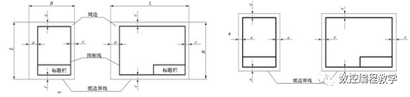

2.图框格式(图框线)  图纸在绘图前都必须用粗实线画出图框线,所画图样(图形)应在图框线之内。
图框线的格式有两种:
⑴不留装订边格式              ⑵留装订边格式。
机械制图基础知识,大学四年的精华全在这里了!的图3点击免费领取10G数控编程教程

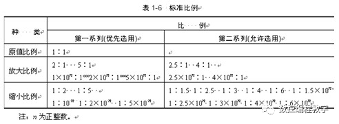

2.比例系列
⑴首选表1-2中的优先选用比例系列,再选允许选择比例系列。
⑵无论比例如何,所标注的尺寸数值都应是实物的实际大小尺寸。如
为了看图方便,绘制图样时。应尽可能按机件的原值比例画出。如果机件太大或太小,应采用表1-2中规定的优先比例画图。
图样无论是放大或缩小画出,标注尺寸时,均应按机件的实际大小尺寸标注,与绘图的比例无关。

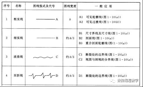

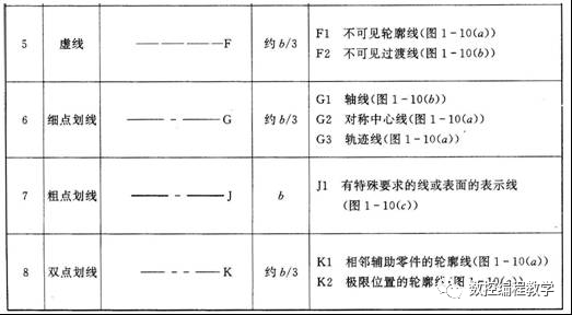

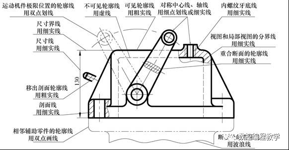

七、图线(GB/T17450—1998)
图线是画图时所采用的各种型式的线。
  1. 图线的形式及应用(如表1-4所示)
机械制图基础知识,大学四年的精华全在这里了!的图7
机械制图基础知识,大学四年的精华全在这里了!的图8
点击免费领取10G数控编程教程
2.图线的尺寸  图线分为粗、细两种。以粗线宽度作为基础,细线的宽度应为粗线宽度的一半。在表1–4所列出的各种图线中,除粗实线外的其它各种图线宽度都应为粗实线宽度的一半。图线宽度的推荐系列为:0.18,0.25,0.35,0.5,0.7,1,1.4,2?mm,粗线的宽度一般按图样的大小和复杂程度在0.5~2?mm之间选择。

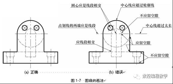

3.图线的画法
⑴同一张图样中,同类图线的宽度应一致,线段长度和间隔应大致相等。
⑵各种图线相交,加微信:Yuki7557 送宏程序教程一份,都应以线段相交,而不应是点或空隙相交。

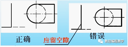

⑶虚线与实线相交,应留有空隙。虚线圆弧与实线圆弧相切,应留有空隙。

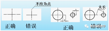

⑷点画线的“点”,是一小线段,不是点。点画线的起始端为直线段,并应超出轮廓线2~5mm。
⑸绘制圆的中心线时,圆心应为线段相交。点画线的两端应超出圆2~5mm。小圆的中心线可用细实线代替点画线。
⑹当实线与虚线或点画线重叠时,画实线;当虚线与点画线重叠时,画虚线。

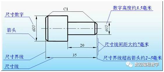

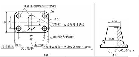

(二)尺寸的组成
尺寸由四部分组成:尺寸界线、尺寸线(包括终端箭头等)、尺寸数字。并用细实线画出。
机械制图基础知识,大学四年的精华全在这里了!的图14

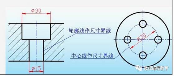

1、尺寸界线:由图形的轮廓线、轴线、对称中心线引出,并超出尺寸线末端2~3mm。
#尺寸界线一般与尺寸线垂直,必要时才允许倾斜。倾斜时,两条尺寸界线应平行
机械制图基础知识,大学四年的精华全在这里了!的图15

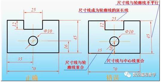

2、尺寸线:
(1)尺寸线与所标注的线段平行。
(2)尺寸线不得与其它图线重合或在其它图线的延长线上。
(3)尺寸线终端有箭头和斜线两种形式
机械制图基础知识,大学四年的精华全在这里了!的图16
机械制图基础知识,大学四年的精华全在这里了!的图17
3、尺寸数字:
(1)标准字体书写、字高一致。
(2)一般书写在尺寸线的上方或尺寸线中断处。

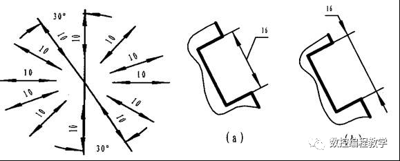

(3)线性尺寸数字的方向,
(4)尺寸数字不能通过任何图线,必要时,可将图线断开,让出尺寸数字。
机械制图基础知识,大学四年的精华全在这里了!的图18

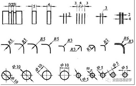

 (三)尺寸注法
⒈ 线性尺寸注法
标注线性尺寸时,尺寸线必须与所标注的线段平行。尺寸界线一般与尺寸线垂直,并超出尺寸线2~3?mm。线性尺寸的数字应按图所示的方向注写。 也允许将尺寸数字注写在尺寸线的中断处。应尽量避免在与垂直中心线成30°角范围内标注尺寸,无法避免时,可按图所示的方法标注。
机械制图基础知识,大学四年的精华全在这里了!的图19

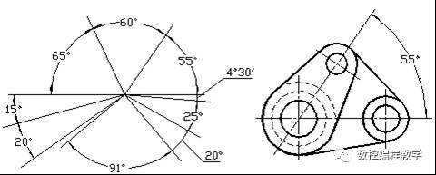

2、 角度尺寸
机械制图基础知识,大学四年的精华全在这里了!的图20
⑴ 尺寸界线沿径向引出,尺寸线应画成圆弧,其圆心是该角的顶点。
⑵ 角度数字一律水平写。通常写在尺寸线的中断处,必要时允许写在尺寸线的外面,或引出标注。

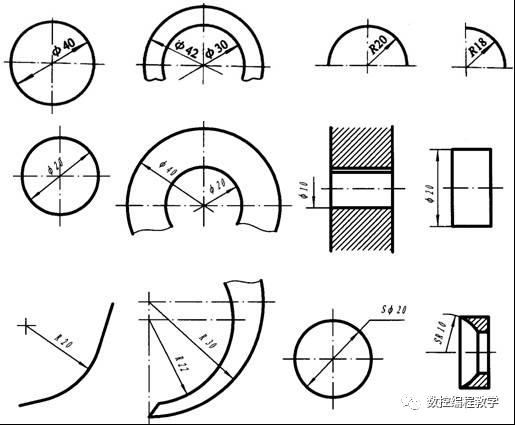

3、直径尺寸
⑴ 标注直径尺寸时,应在尺寸数字前加注符号“f”。
注:直径尺寸可以标注在非圆视图上。
⑵ 标注球面直径时,应在符号“f”前加注符号“S”。
圆心角大于180°时,要标注圆的直径,且尺寸数字前加“φ”;圆心角小于等于180°时,要标注圆的半径,且尺寸数字前加“R”;标注球面直径或半径尺寸时,应在符号φ或R前再加符号“S”。
(3)当圆弧的直径过大或在图纸范围内无法按常规标出其圆心位置时,可按下图(a)的形式标注;若不需要标出其圆心位置时,可按下图(b)的形式标注。

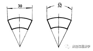

5、弧长及弦长的标注
圆弧和弦长尺寸注法:标注弦长尺寸时, 尺寸界线应平行于弦的垂直平分线;标注弧长尺寸时, 尺寸线用圆弧, 尺寸数字上方应加注符号“⌒”.

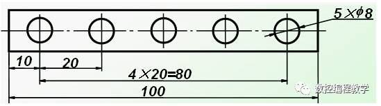

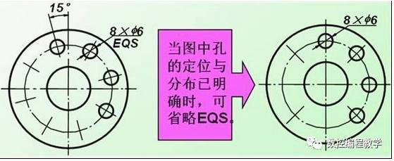

7、均匀分布的孔的标注
⑴ 沿直线均匀分布
机械制图基础知识,大学四年的精华全在这里了!的图26
⑵ 沿圆周均匀分布
机械制图基础知识,大学四年的精华全在这里了!的图27

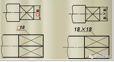

10、断面为正方形结构的标注
机械制图基础知识,大学四年的精华全在这里了!的图30

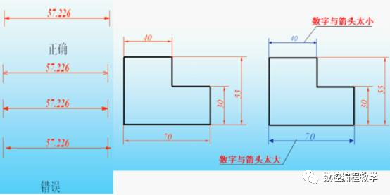

12、尺寸正误分析
机械制图基础知识,大学四年的精华全在这里了!的图32

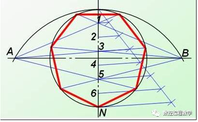

(2)正N边形(以正7边形为例)
⑴、 画外接圆
⑵ 将外接圆直径等分为N等份
⑶ 以N点为圆心,以外接圆直径为半径作圆与水平中心线交于点A,B。
⑷ 由A和B分别与奇数(或偶数)分点连线并与外接圆相交,依次连接各交点
机械制图基础知识,大学四年的精华全在这里了!的图35

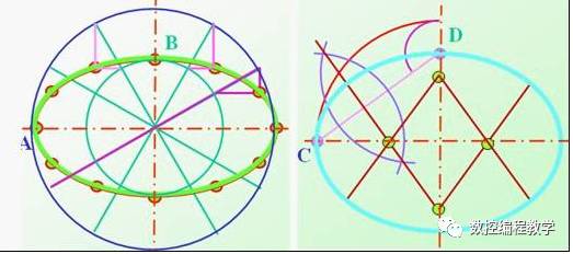

5、椭圆的画法
1. 同心法画椭圆           2.  四心法画椭圆
机械制图基础知识,大学四年的精华全在这里了!的图36

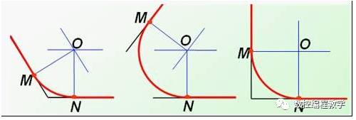

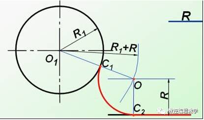

6、圆弧连接
A、 用半径为R的圆弧连接两已知直线
⑴ 作两条辅助线分别与两已知直线平行且相距R。交点O即为连接圆弧的圆心。
⑵ 由点O分别向两已知直线作垂线,垂足即切点。
⑶ 以点O为圆心,R为半径画连接圆弧。
机械制图基础知识,大学四年的精华全在这里了!的图37
B、用半径为R的圆弧连接两已知圆弧(外切)
⑴ 以O1为圆心,R1+R为半径画圆弧。
⑵ 以O2为圆心,R2+R为半径画圆弧。
⑶ 分别连接O1O3、O2O3 求得两个切点。
⑷ 以O3为圆心, R为半径画连 接圆弧。

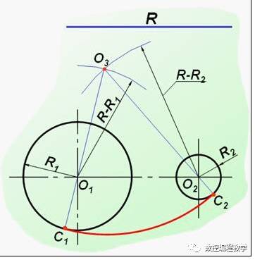

C、用半径为R的圆弧连接两
已知圆弧(内切)
⑴ 以O1为圆心,R-R1为半径
画圆弧。
⑵ 以O2为圆心,R-R2为半径画圆弧。
⑶ 分别连接O3O1、O3O2 并延长求得两个切点。
⑷ 以O3为圆心,R为半径画连接圆弧。

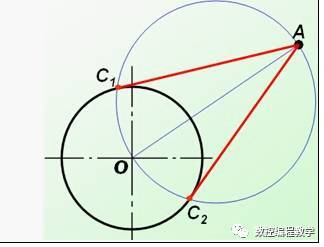

补:圆的切线
⒈ 过圆外一点作圆的切线
⑴ 连接OA  ⑵ 以OA为直径作圆 ⑶ 分别连接AC1、AC2
机械制图基础知识,大学四年的精华全在这里了!的图42

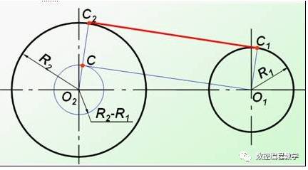

⒉ 作两圆的外公切线
⑴ 以O2为圆心,R2-R1为半径作辅助圆。
⑵ 过O1作辅助圆的切线O1C。
⑶ 连接O2C并延长使其与O2圆交于C2。
⑷ 过O1作O2C2的平行线。
⑸ 连接C1C2即为两圆的外公切线。

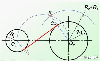

⒊ 作两圆的内公切线
⑴ 以O1O2为直径作辅助圆。
⑵ 以O2为圆心, R2+R1为半径作圆弧与辅助圆相交。
⑶ 连接O2K。
⑷ 过O1作O2C2的平行线。
⑸ 连接C1C2即为两圆的内公切线。

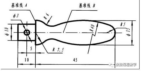

九、平面图形的画法
    平面几何图形都是由若干直线和曲线连接而成的,这些线段有必须根据给定的尺寸关系画出,所以要想正确而又迅速地画好平面图形,就必须首先对图形中标注的尺寸进行分析。通过分析,可使我们了解平面集合图形中各种线段的形状、大小、位置及性质。

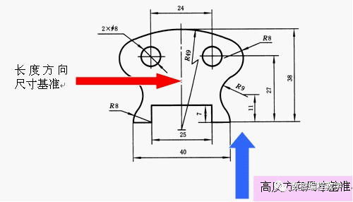

1.平面图形的尺寸分析
标注平面图形的尺寸时,要求正确、完整、清晰、齐全。要达到此要求,就需了解平面图形应标注哪些尺寸。平面图形中的尺寸,按其作用分为定形尺寸和定位尺寸两类。而在标注和分析尺寸时,首先必须确定基准。
平面图形的尺寸按作用分为:
定形尺寸—确定组成平面图形的各个部分形状大小的尺寸,称为定形尺寸。如直线的长度、圆及圆弧的半径、角度大小等。
如:25、40、7、R8、2×Φ8、R49等。
定位尺寸—确定构成平面图形的各简单的几何图形中线段间相互位置的尺寸,称为定位尺寸。
如:24、27、11等。
尺寸基准—标注定位尺寸时的起始点。 在平面图形中,应有水平方向(或称X方向)和铅直方向(或称Y方向)的尺寸基准。通常以图形的对称线、主要轮廓线和大直径圆的中心线为尺寸基准。
定形尺寸兼作定位尺寸。
2.平面图形的线段分析
平面图形的绘制步骤、尺寸标注都与线段连接情况相关。因此,根据锁标注的尺寸和组成图形的各线段间的关系,图形中的线段可以分为以下三种:
(1)已知线段:定形尺寸、定位尺寸齐全,可以直接画出的线段。
如:2×Φ8圆、R49弧、25和7确定的槽、下部两个R8
(2)中间线段:有定形尺寸,而定位尺寸则不全,还需根据与相邻线段的一个连接关系才能画出的线段。
如:R9圆弧。
(3)连接线段:只有定形尺寸,而无定位尺寸,需要根据两个连接关系才能画出的线段。
如:图上部R8。
机械制图基础知识,大学四年的精华全在这里了!的图45
注意:下部R8圆心不在25尺寸确定的槽左端面与底面直线的交点处,要从40返一个8来确定。

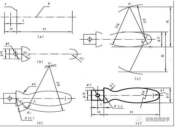

3.画图步骤
(a)分析图形,画出基准线,并根据定位尺寸画出定位线;
(b)画出已知线段,即那些定形尺寸、定位尺寸齐全的线段;
(c)画连接线段,即那些只有定形尺寸,定位尺寸不齐全或无定位尺寸的线段;
注:这些线段必须在已知线段画出之后,依靠他们和相邻线段的关系画出。
(d)擦去不必要的图线,标注尺寸,按线型描深。
机械制图基础知识,大学四年的精华全在这里了!的图46
图 手柄的画图步骤
