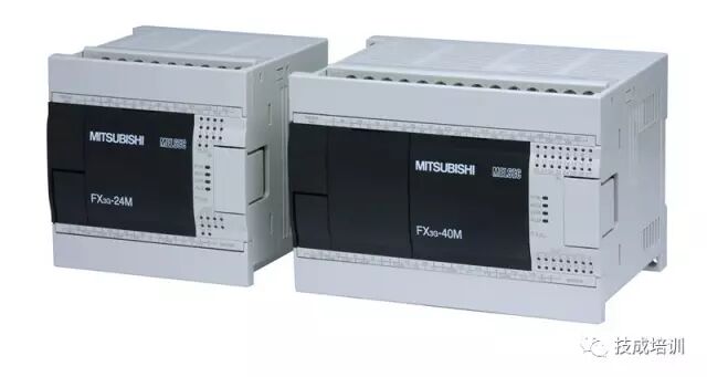

个人认为三菱(日系的中高端品牌)PLC的软件至少落后西门子5年以上,大中型的暂且不说,就拿三菱比较有优势的小型机FX系列和西门子S7-200系列相比,西门子有如下优势:
1、三菱的编程软件从早期的FXGPWIN到近期的GX Developer 8.8,和所有的日系品牌一样,该软件的编程思路是自上而下的单一纵向结构,而西门子的Micro-WIN则是纵向和横向兼备的结构,而且子程序支持局部变量,相同的功能只需要编一次程序即可,大大减少了开发难度和时间。
2、S7-200一直以来支持强大的浮点运算,编程软件直接支持小数点输入输出,而三菱直至近年推出的FX3U系列才有此种功能,以前的FX2N系列的浮点功能都是假的。
3、S7-200的模拟量输入输出程序非常简单方便,AD、DA值可以不需编程直接存取的,三菱的FX2N及其以前的系列都需要非常繁琐的FROM TO指令。FX3U如今倒支持此功能了,但足足晚了五年甚至更多。
4、当然三菱的FX2N系列也有它自己的优势,一是高速计数器指令比S7-200方便,二是422口比西门子的PPI口皮实(因为200系列的PPI口是非光电隔离的,非规范操作和仿制的编程电缆可能会导致串口损坏)。
以上的比较仅仅是小型机,至于西门子的300和400系列以及更大型的TDC系列,这里就无需多言了。学PLC,三菱是很容易上手的,因为直来直去思路简单,但从学习的角度讲,肯定是西门子更好。
个人认为对于初学者学习西门子相对会更好上手一些,特别是基础差的初学者三菱的学习要不容易入门,西门子编程软件人性化,技成培训网学员论坛有很多免费软件供大家下载。
