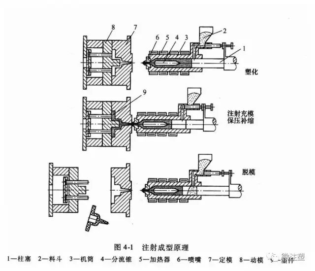

1、注塑成型原理
以柱塞式注射机为例,注射成型原理如图4-1所示。首先将粒状或粉状塑料从注射机的料斗送入配有加热装置的机筒中进行加热熔融塑化,使之成为粘流态熔体,然后在注射机柱塞的高压推动下,以很高的流速通过机筒前端的喷嘴注入温度较低的闭合型腔中,经过一段时间的保压冷却定型后,开模分型即可从型腔(成型塑件的闭合空间)中脱出具有一定形状和尺寸的塑件制件(塑件),这样便完成了一个成型周期。

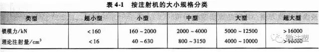

注射机的分类
1. 按规格大小分类

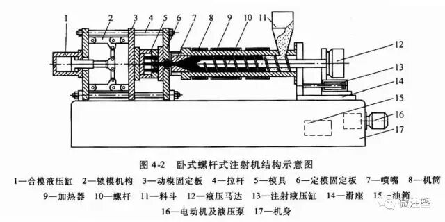

(2) 螺杆式
螺杆式注射机以加热筒和螺杆等实现成型物料的塑化及注射,如图4-2所示。其合模、注射、保压、冷却及脱模过程与柱塞式注射机相同,不同的是,螺杆具有塑化及注射两种功能。螺杆旋转产生强烈的搅拌混合与剪切作用,塑化均匀,物料滞留少,压力损失小,成型塑件的残余应力较小,设备结构简单,是目前应用较广的机种。

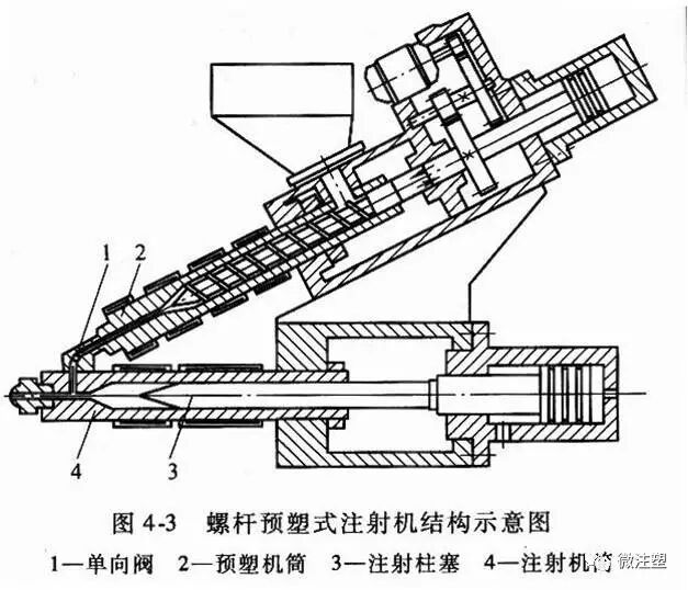

(3) 螺杆预塑式 螺杆预塑式注射机以一套机筒和螺杆进行塑化,另一套机筒和柱塞进行注射,如图4-3所示。这类注射机塑化均匀,计量准确,压力损失小,适合精密成型但物料滞留大,结构复杂。

(1)卧式注射机
卧式注射机是注射机产品中最基本、最普通的形式,其结构特征是成型物料的注射系统与合模机构的轴线重合并与地面平行(图4-2)。其优点是机身较低、稳定。加料、操作及维修比较方便,且制品推出脱模后可自动坠落,易于实现机械化或自动化,但存在模具拆装不方便、安装嵌件麻烦以及占地面积大等缺点。

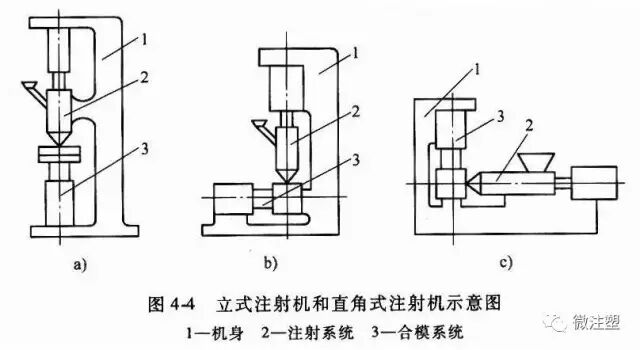

(2)立式注射机
此注射机的结构特征是注射系统与合模机构的轴线重合并与地面垂直,如图4-4a所示。该结构具有占地面积小、模具拆装较方便、安装嵌件容易、料斗中的物料能均匀地进入机筒等优点。但制品推出脱模后需要人工取出,不易实现机械化或自动化操作。
另外,还有机身高、不稳定、加料不方便、对厂房高度有一定要求等缺点。目前,这类注塑机主要用于生产60cm3   以下的多嵌件制品,其结构也多为柱塞式,塑化效果不佳。
(3) 直角式注射机
此注射机的结构特征是合模机构与注射系统的轴线相互垂直。使用和安装特点介于前面两类注射机之间,特别适用于生产形状不对称的塑件和使用侧浇口的模具。
目前国内使用较多的直角注射机为沿水平方向合模,沿垂直方向注射,如图4-4b所示,合模机构采用丝杠传动,使用普遍。图4-4c为水平方向注射,沿垂直方向合模的直角式注射机,用得较少。

注射机规格及主要技术参数

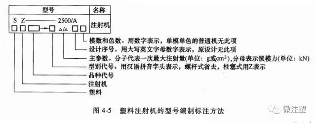

目前,注射机的规格通常用注射容量(即注射能力)与锁模力的大小来表征。
注射机机筒内的柱塞或螺杆在一次注射行程中说能注射出的塑料的理论体积,称为注射容量,是表征注射机能力的主参数。
按照国际标准规定,注塑机规格中标称的注射量,需要用定压条件(注射压力为100MPa)下的数值表示。注射机在其工作过程中,锁紧闭合型腔防止熔体向外溢出的力称为锁模力。锁模力的大小与注射机允许的成型面积有关。
国产SZ系列塑料注射机的型号编制标注方法如图4-5所示。

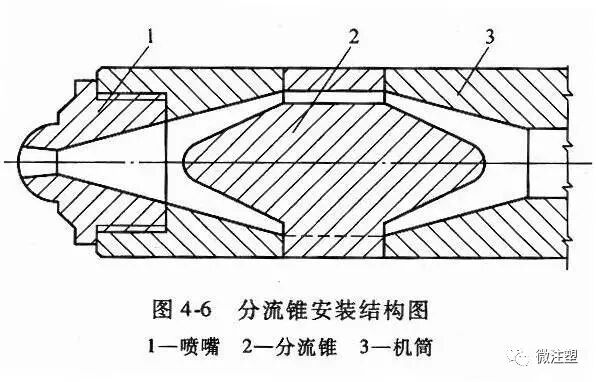

柱塞及分流锥是安装在柱塞式注射机筒内的注射和塑化零部件。柱塞在机筒内做往复直线运动,推挤和压缩塑料熔体通过喷嘴注入模具。分流锥是安装在机筒前端中心部位的一个分流部件,如图4-6所示。
其工作原理为:熔料在经过分流锥时,被分劈成薄层,并产生收敛流动,以此缩短了机筒对物料的传热距离,提高了传热效果;同时物料在分流锥与机筒的间隙中产生加速运动,剪切作用增强,从而  生成一定量的摩擦热。两方面共同作用提高了物料的塑化与均衡效果。
注塑成型工艺技术指南的图7
设置分流锥后,可以缩短物料塑化时  间,改善塑料熔体的流动性能和塑件的成 型质量,同时使生产效率有所提高。

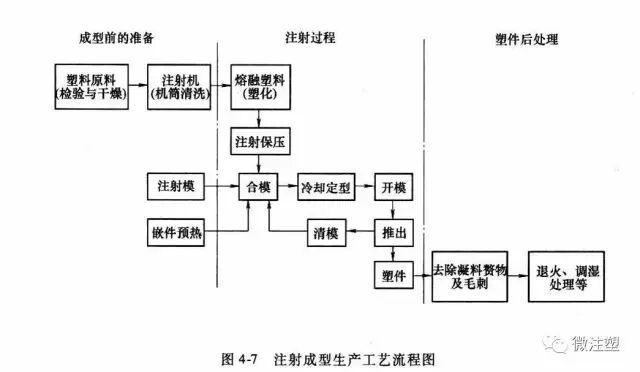

注射成型的生产工艺流程如图4-7所示,按其先后顺序包括:成型前的准备、注射过程、塑件后处理等,下面分别讨论。
注塑成型工艺技术指南的图8
1.成型前的准备
为使注射过程顺利进行和保证塑料制件质量,一般在注射之前要进行一些必要的准备工作。如对原料的外观(如色泽、颗粒大小及均匀度)与工艺性能(流动性、热稳定性、收缩性)进行检验和测定,判断原料的各项性能与要求的参数是否相符;
对原料的各项性能与要求的参数是否相符;对原料进行染色;进行含水量检测,对于某些易吸湿的塑料(如聚酰胺、ABS等)进行充分干燥,以防产品表面出现银丝、斑纹、气泡和降解等缺陷;成型不同种类塑料前或发现塑料中有分解现象时,应对机筒进行清洗;
在成型带有嵌件的塑件时,应对嵌件进行预热,以防嵌件周围的塑料因应力而开裂;对脱模困难的塑件,应选好脱模剂。由于注射原料的种类、形态、塑件的结构、有无嵌件以及使用要求的不同,各种塑件成型前的准备工作也不完全一样。
