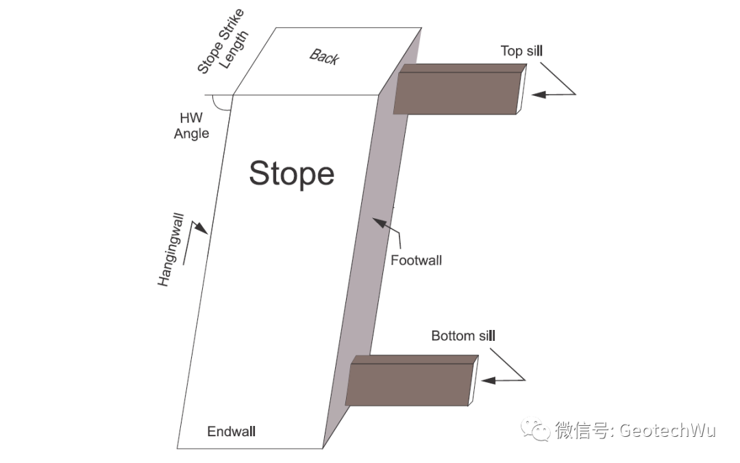

空场采矿法(Open Stope Method)主要应用于倾角较陡的厚大矿体, 其设计主要是确定空场的稳定性. 总的来说, 有两类方法可以分析空场的稳定性. 一类方法是通过解析或数值模拟技术分析空场围岩的应力和应变, 例如FLAC3D, 3DEC, RS3等, 很多年前, 我们使用位移不连续方法---一种间接边界元法分析过一个铜矿空场的稳定性, 以此确定合适的矿房,间柱以及顶柱和底柱尺寸, 最大化地取出矿体; 另一类方法是基于经验的空场设计方法, 简称稳定性图法(Modified Stability Graph Method), 这种方法起源于加拿大, 在加拿大和澳大利亚的地下金属矿山中广为使用. 这个笔记简要回顾了稳定性图法的历史.

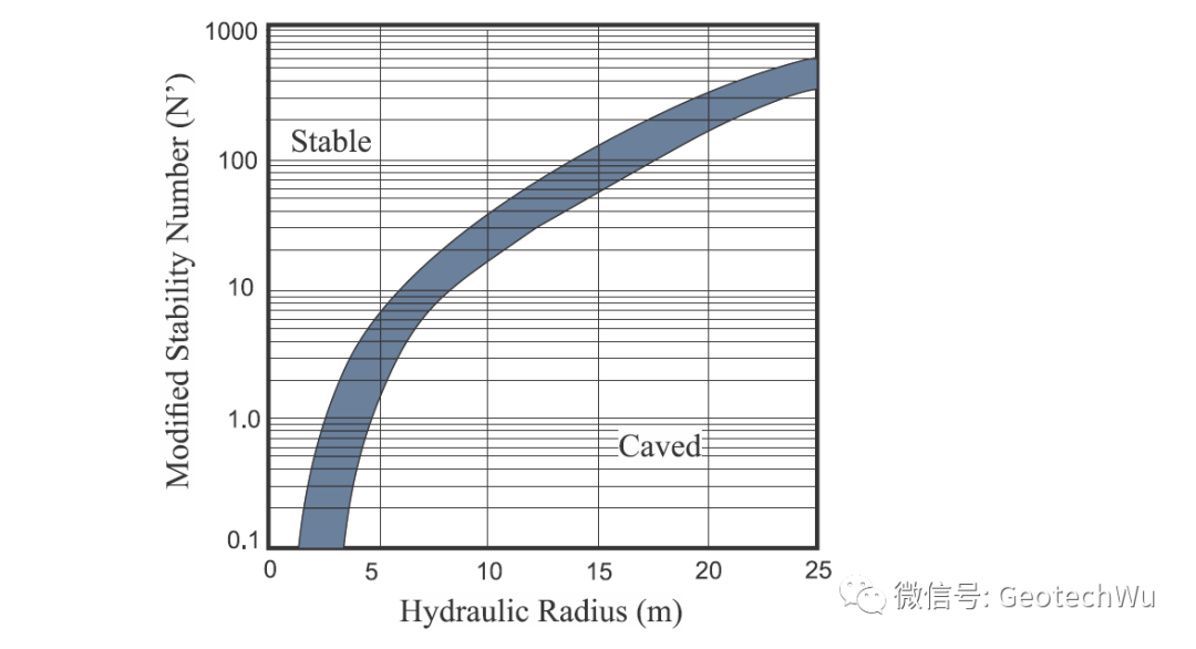

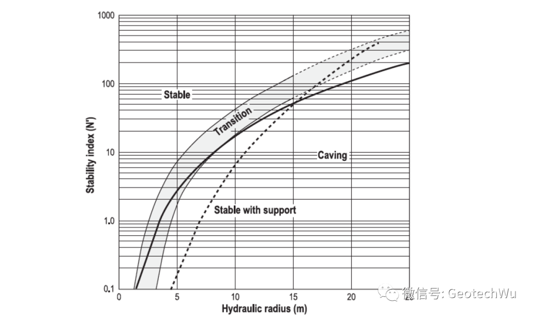

Potvin(1988)在UBC完成他的博士论文时, 对Mathews的稳定方法作了改进. <Potvin, Y. 1988. Empirical open stope design in Canada. Ph.D. thesis, Dept. Mining and Mineral Processing, University of British Columbia. 350p>. 他使用了改进的稳定性数N′ (Modified Stability Number), 称作Modified Stability Graph. 如下图所示.
经验的空场设计(Empirical open stope design in Canada)历史回顾的图3
经验的空场设计(Empirical open stope design in Canada)历史回顾的图4
图中的横坐标是静水力半径, 它是空场面积与空场周长的比值. 这种方法的一个主要特征是可以单独分析每个空场面的稳定性.  N′越大,表明岩体的质量越好.

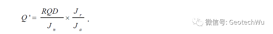

其中Q′ is 改进的Q指标, 参考如下链接:
边坡工程岩体分类系统Q-slope
Q-System岩石块体尺寸的估算(RQD/Jn)
A是应力系数; B是岩石调节系数; C是重力系数.
在原始的Q表达式中, 令SRF=1, 则得Q′, 如下式所示:

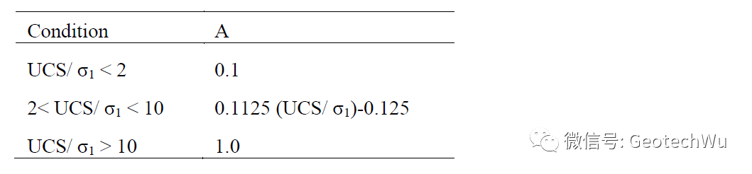

A使用原岩的单轴抗压强度UCS和平行于空场面的压应力σ1来决定, 如下式所示:

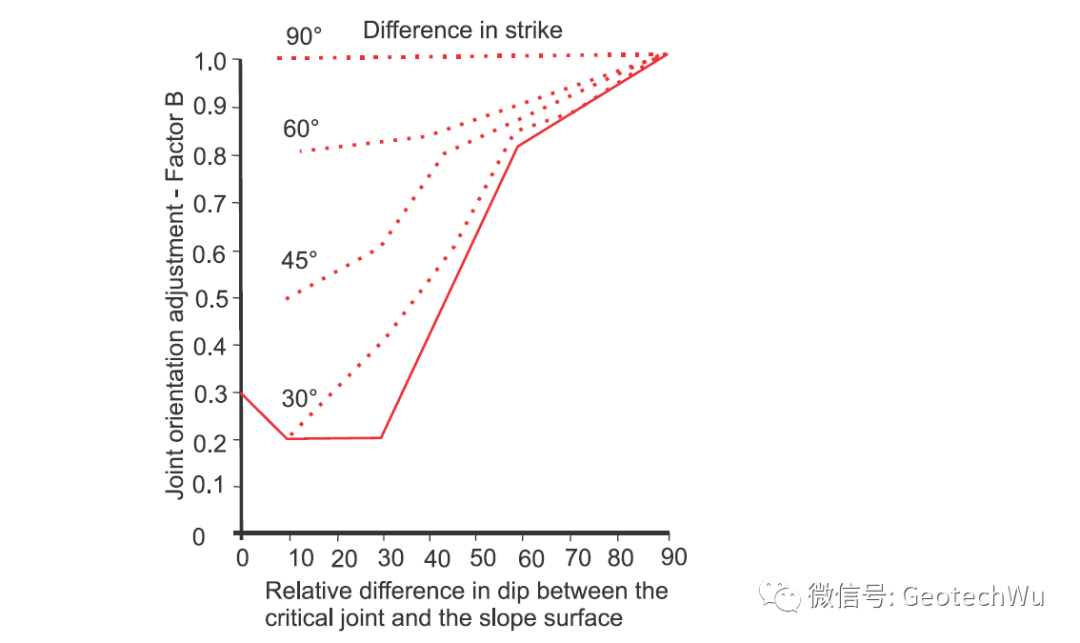

B表示空场面节理产状对稳定性的影响. 下面的图用来决定B值.
