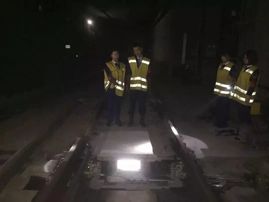

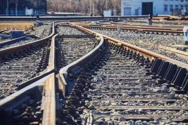

负责轨道衔接与转换的设备叫道岔。用的较多的是单开道岔,道岔由转辙器,连接部分,辙叉及护轨三个单元组成。转辙器包括基本轨,尖轨和转辙机械。
【见多识广】地铁列车有没有方向盘?是如何转弯的?的图3

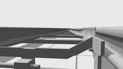

接下来我们通过动画的形式,来了解道岔与轮对的关系,车辆运行过程中,轮对是如何经过道岔的。
【见多识广】地铁列车有没有方向盘?是如何转弯的?的图4
轮缘(红色部分)的作用主要防止列车出轨
(其实就是把车轮“卡”在铁轨上)
【见多识广】地铁列车有没有方向盘?是如何转弯的?的图5
道岔可以引导车轮朝一个方向运行。
【见多识广】地铁列车有没有方向盘?是如何转弯的?的图6
当道岔开通直股时,右边的轮对通过基本轨与尖轨的空隙,护轨确保轮对不会偏离基本轨,保证列车沿正确方向前进。
【见多识广】地铁列车有没有方向盘?是如何转弯的?的图7
当道岔开通反位时,护轨确保左车轮不会偏离基本轨。

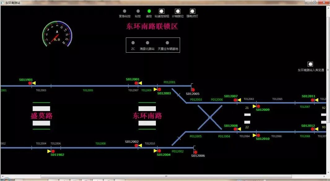

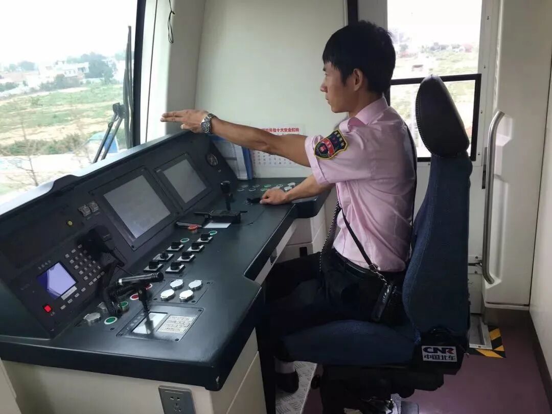

道岔的控制分为两种:一种是控制中心进行计算机微机联锁系统远程操控;
【见多识广】地铁列车有没有方向盘?是如何转弯的?的图8
微机联锁操纵

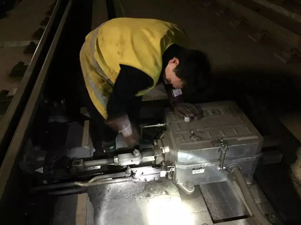

另一种是在现场通过手摇进行机械转换。
【见多识广】地铁列车有没有方向盘?是如何转弯的?的图9
【见多识广】地铁列车有没有方向盘?是如何转弯的?的图10
人工手摇道岔

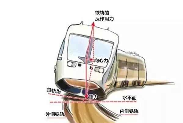

在弯道上由于向心力作用
外侧的钢轨要比内侧高
大概就是下图这样
【见多识广】地铁列车有没有方向盘?是如何转弯的?的图11
