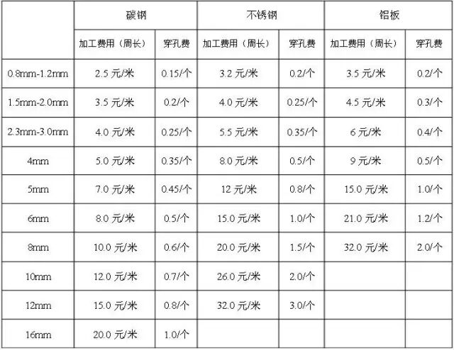

5.1 激光下料价格(600元/小时)
[钣金报价大全!]的图1
注 :
a:铝板激光下料的加工费按不锈钢板的1.2倍计  算;
b:圆孔直径小于10倍板厚时,只算穿孔费;
c: 圆孔直径大于等于10倍板厚时,不算穿孔费,但以周长计算; 激光下料机选公式:
激光下料费用=周长(包含外形周长和内侧大孔周长)*每米单价+孔数*穿孔费

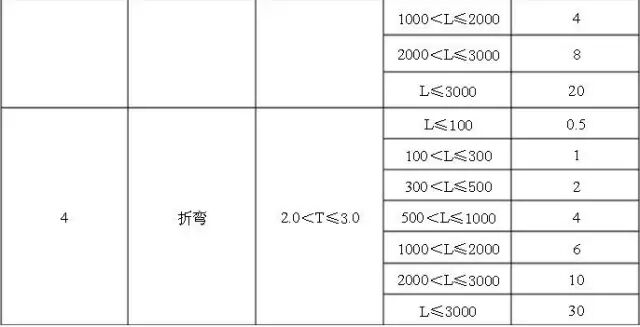

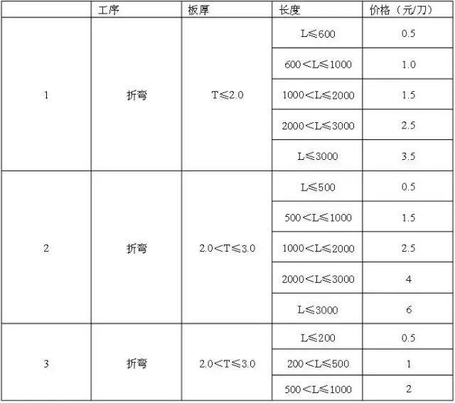

5.3 折床费用:
100T以下(含100T)折床按100元/小时来计算,100T以上折床按150元/小时计算。
[钣金报价大全!]的图2
[钣金报价大全!]的图3
注:
a. 所有需垫膜折弯的产品,需在此基础上乘以1.2倍的参数;
b. 8mm的碳钢板折弯费用,按6mm的1.5倍计算;
c. 当单个零件的重量大于30KG小于50KG时,需乘以1.2倍系数;大于50KG小于80KG时,乘以1.5倍系数;大于80KG时,需乘以2倍的系数。
d. 同一个零件中折边有长边和短边时,折弯费用全部按长边算。

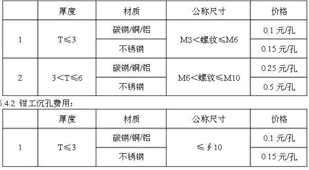

5.4 钳工费用按25元/小时计算
5.4.1钳工攻牙费用:
[钣金报价大全!]的图4
[钣金报价大全!]的图5
注:
a:当工件单面面积大于0.25平方米,小于1平方米时每孔加工费需乘以1.5倍系数。
b:当工件单面面积大于1平方米时,每孔加工费需乘以2倍系数。                      c:超出上表范围内的攻牙和沉孔费用,需按实际情况收取。

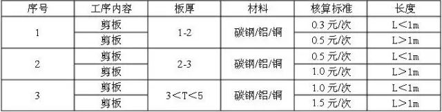

5.7 校平机费用按120元/每小时计算;
5.8 数控剪床费用按60元/每小时计算;
