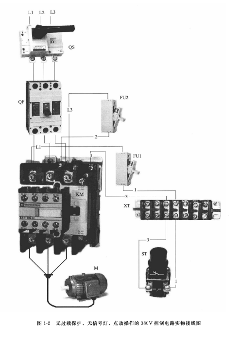

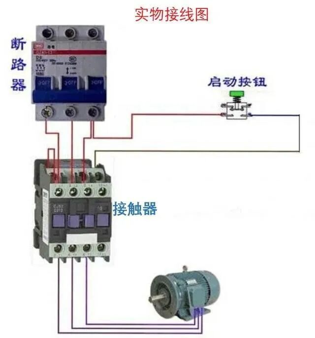

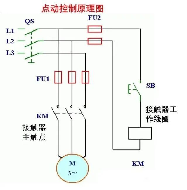

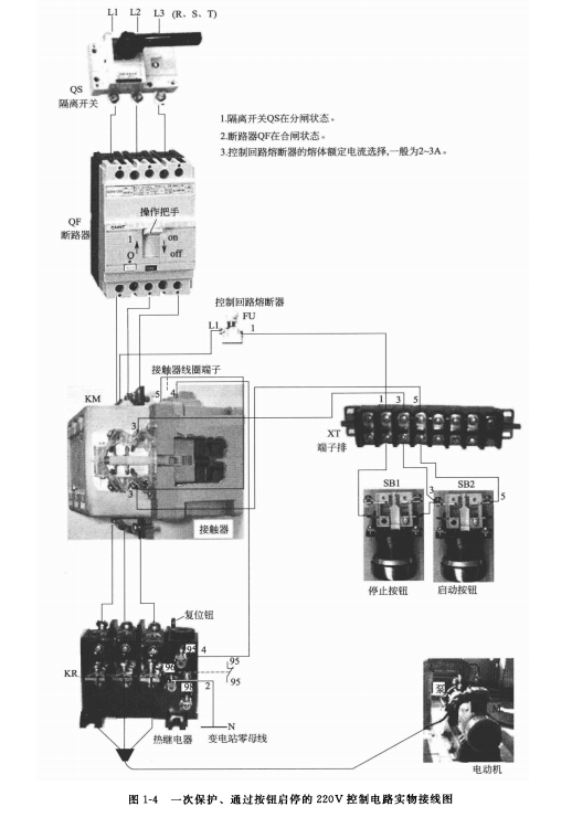

点动控制
点动控制又称为寸动控制,顾名思义就是按动按钮开关,电动机得电启动运转;当松开按钮开关后,电动机失电停止运转。点动控制是电路中最基基础的控制电路,广泛应用在电路中。
电工识图难?掌握这4种基本控制电路,看电路不再难的图1
▲原理图
电工识图难?掌握这4种基本控制电路,看电路不再难的图2
▲点动实物接线
工作原理:当按下按钮SB,交流接触器工作线圈得电吸合,其主触点瞬间闭合,接通三相电源,电动机得电启动运行;当松开按钮SB,交流接触器工作线圈失电断开,主触点瞬间断开,断开三相电源,电动机失电停止运转。

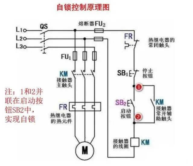

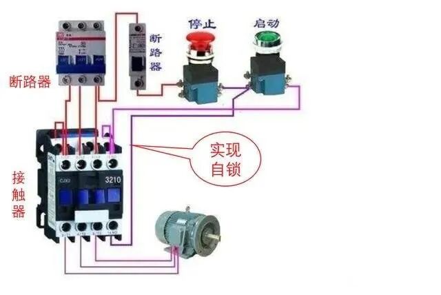

自锁控制
自锁控制就是依靠接触器或者继电器自身的常开辅助触点,而使其工作线圈保持通电的现象。它与点动控制最大区别是,点动控制是接通接触器线圈电源后,松开启动按钮后接触器线圈立马断电,电机停止;而自锁控制,当接触器线圈得电后,松开启动按钮,接触器线圈依然保持通电。
自锁控制在控制电路中可以起到很好的失压和欠压保护作用,当电路电源由于某种原因,导致电压下降,电压低于85%时,接触器的电磁系统所产生的电磁力克服不了弹簧的反作用力,因而释放,主触点打开,自动切断主电路,达到欠压保护。
当电路断电时,接触器工作线圈失电释放,自锁触点断开,当再次来电时,电机不会立刻启动,必须重新按动启动按钮SB,电机才能再次工作,起到失压保护。
电工识图难?掌握这4种基本控制电路,看电路不再难的图3
▲自锁控制原理图
电工识图难?掌握这4种基本控制电路,看电路不再难的图4
▲自锁实物接线图
工作原理:启动时,按动启动按钮SB2,接触器工作线圈得电吸合,主触点闭合,三相电源接通,电机得电运行。在交流接触器工作线圈得电吸合同时,接触器并联在启动按钮SB2上的辅助触点闭合自锁,在启动按钮SB2松开后,电流经辅助触点保持接触器工作线圈通电吸合,所以主触点不会断开,电机保持正常工作。

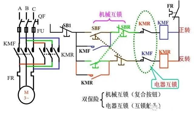

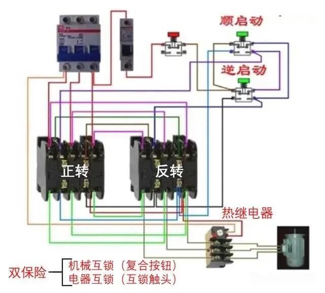

互锁控制
互锁控制简单理解就是两者相互制约。比如有一台电机可以左右运行,如果没有相互制约,同时启动势必造成电源短路,因此约定左边运行时右边不能运行,右边运行时左边不能运行,这样的相互制约就是互锁。互锁一般通过软件编程、接触器或继电器常闭触点、按钮的动断触点来实现。
自锁控制与互锁控制两者区别是,自锁是保证启动按钮松开后,保持接触器线圈持续通电,而互锁是保证两个接触器不会同时启动。
电工识图难?掌握这4种基本控制电路,看电路不再难的图5
▲互锁原理图
电工识图难?掌握这4种基本控制电路,看电路不再难的图6
▲互锁实物接线图
工作原理:电机正转时:按动复合按钮SBF,常闭触点切断反转接触器KM2线圈控制回路,接触器KMF线圈得电,电动机得电正转,同时常闭触点KMF断开反转控制回路,与反转形成互锁。
电机反转时,按动复合按钮SBR,常闭触点断开反转控制回路,接触器KMF线圈失电,辅助触点KMF复位,接触器KM2线圈得电,电动机得电反转,同时其辅助触点KMR断开正转控制回路,与正转形成互锁;
