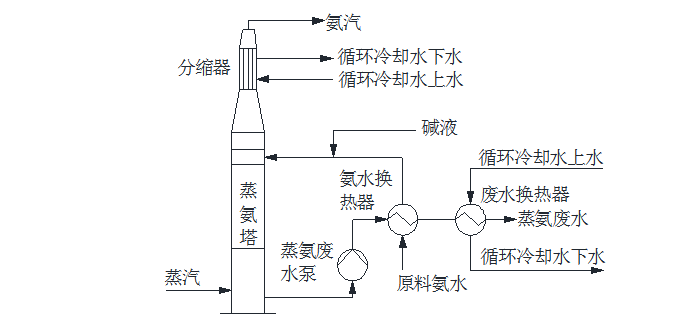

剩余氨水经除油后,作为蒸氨的原料氨水,进料经氨水换热器换热升温后,从蒸氨塔的上部进信,塔底通入饱和蒸汽作为热源,对氨水进行直接蒸馏。送入蒸氨装置处理的废水主要含有挥发性氨和固定铵盐,废水中的固定铵是强酸弱碱生成的盐类,在水中加热难以分解,所以在塔的适当部位,加入30%左右的NaOH,进行固定铵分解,反应式如下:
NH4CL+NaOH     NH4OH+NaCL
NH4SCN+NaOH    NH4OH+NaSCN
其工工艺流程示于图1

目前,国内大多采用水蒸气直接蒸氨的工艺,这种工艺具有工艺成熟的特性,工艺简单,投资省,安全可靠性高。
用用水蒸气直接蒸氨的蒸汽消耗大,通常是焦化生产工艺过程中水蒸气的最大用户,它与企业重点开展的节能降耗、增加企业效益的愿景不符,同时增加了外排废水量。
部分冶金企业采用的是余压蒸汽,水蒸气压力的不稳定和压力达不到0.4MPa0.6Pa要求,使得蒸氨塔底温度无法满足生产要求,导致蒸氨塔的废氨水含氨量指标超标,生产单位通常采用的方法是增加蒸汽使用量,使得蒸汽消耗进一步加大,形成恶性循环,加重企业的生产成本。

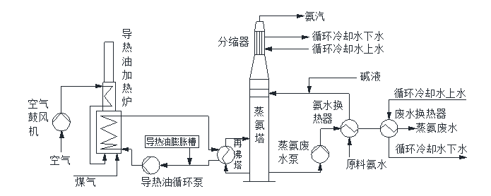

1.2  导热油加热间接蒸氨工艺

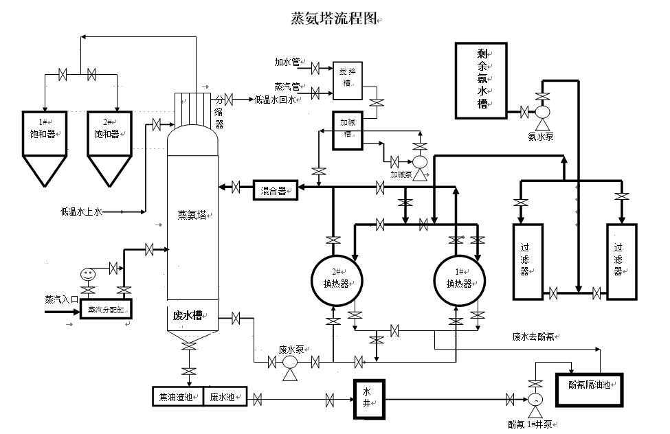

国内首先采用导热油加热间接蒸氨工艺的是济钢焦化厂。该厂原采用水蒸气直接蒸氨工艺,其蒸氨塔是隔栅塔板,水蒸气消耗大,采用这种蒸氨工艺后,蒸氨塔改为板式斜孔塔,水蒸气完全取消,采用导热油炉加热导热油,加热后的导热油给蒸氨塔底的废氨水再沸器提供蒸氨热源,其工艺流程如图2
[蒸氨的流程图]的图7
导热油加热间接蒸氨工艺流程示意图
这种蒸氨工艺在原有蒸氨系统上需要增加一套导热油加热炉、2台导热油储槽、1台高温油泵和1台再沸器,工艺相对较为复杂,建设投资大。该蒸氨工艺能够确保蒸氨系统操作的稳定运行,废氨水含氨量指标完全达到生产工艺要求,不增加外排废水量。
导热油长期在250℃条件下运行,会存在变质问题,少量裂解气排入大气也会对与环境造成污染,通常一年需要更换一次新的导热油,目前导热油价格约8000元/t—9000元/t,一次更换成本约20万元—30万元,而且更换新的导热油,需要请专业队伍清洗所有导热油管道和储槽;用于导热加热的设备管道必须防止泄漏,一方面查找漏点十分困难,另一方面则会造成昂贵的导热油损失,甚至引发其他事故。

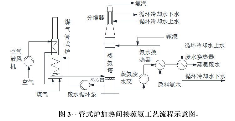

管式炉加热间接蒸氨工艺早期在原南京梅山焦化厂采用,20065月新疆大黄山投产的焦化工程中的蒸氨也是采用该工艺,这种蒸氨工艺采用管工炉加热蒸氨塔底的废水,形成部分汽净化,返回塔底提供给蒸氨塔所需要的热能,其工艺流程图如图3
[蒸氨的流程图]的图8
这种蒸氨工艺在原有水蒸氨直接蒸氨系统是需要增加1套管式炉和1台氨水循环泵,工艺相对较为复杂,生产管理方便。该蒸氨工艺能够确保蒸氨系统操作的稳定运行,废氨水含量氨时指标完全达到生产工工艺的要求,不增加外排量。
工艺主要缺点是:对管式炉炉管材质有一定要;同时管式炉是明火设备,要求与易燃易爆区域的安全距离较大,否则该工艺存在安全隐患。
