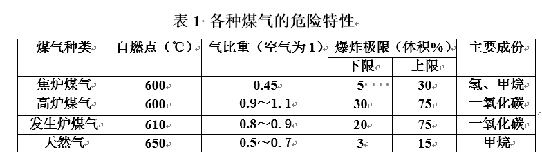

各种煤气的危险特性见表1
焦炉煤气爆炸事故的预防与安全措施的图1
从表1中可以看出:焦炉煤气和天然气爆炸下限低,爆炸危险性大。主要成份是氢和甲烷,中毒的危险性较小。高炉煤气和发生炉煤气的主要成份是一氧化碳,剧毒且无色无味,中毒的危险性大,爆炸下限高,爆炸的危险性较小,所以,焦炉煤气主要是预防煤气爆炸事故。
