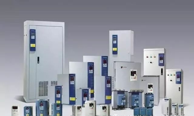

现在做变频器的国产厂家很多,也有几家国产变频器的做的还不错(针对于中低端行业应用),那么与国际品牌的高端变频器差距有多大?
国产变频器、西门子、ABB的变频器,差距到底有多大?的图1
>>国际品牌是不是一定比国产的好?

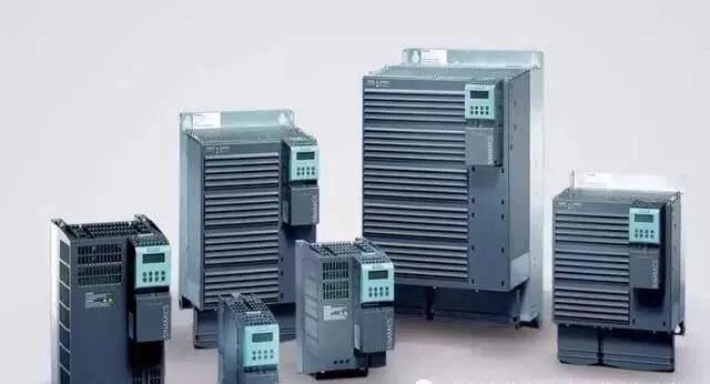

A: 软件
1. 软件, 控制算法... 无论是DTC还是矢量控制,都已经不是什么机密,甚至TI公司的芯片资料里,都有现成的,找个实习生编个电机控制软件,实际上连代码都不用写... 就能让电机转起来。
2. 那么说软件和算法就成熟了? 也不是,自己博士毕业后在西门子工作过,你能想象让一个年薪大十几万的博士 只去负责一个 位置传感器的解码 软件编写的工作么?而且一做就是半年... 当然,要求的位置精度... 当然也是高的无法想象的...
这成本不是一个国内公司可以承担的起的... 也不是哪个国内公司可以静下心来去做的.
可以说,无论是西门子还是汇川,总的软件架构都是一样的,差别之处就是一点点的细节。
B: 硬件
1. 其实还是一个心态的问题,一个0.5% 误差的LEM传感器 400块,一个1%误差的国产传感器40块,你买哪个?
2. 铜线还是铝线?铁芯材料是好是坏?都是问题?
3. 至于IGBT,芯片什么的,基本无差,ABB西门子 变频器里面用什么,国产里面基本也用什么,还是那句话,总体架构是一样的,差的还是细节。
C: 差距究竟有多大?
1. 可以说,基本无差,变频器不是什么高科技的东西,自己在外企,私企都工作过,人员也都是互流的,你说差距能有多大?
2. 问题在于浮躁的心态,举个简单的数字,假设同一款机型设计,ABB从提出到量产大概2年多,西门子要将近4年,国内的话大概半年吧...
3. 研发成本,假设 ABB 1500万,西门子就得2000万,国内公司去外面挖个人来,反抄一下,200万搞定。
4. 外企的日子不一定比国内的小企业好过... ABB和西门子也在天天提心吊胆的对付国内低成本机型的挑战。
5. 不过值得肯定的是,越来越多的国内企业在投入正规的研发... 但目前的北方市场主体还都是野路子,制造业的希望在深圳...
