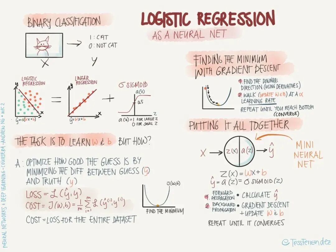

2. logistic 回归
吴恩达:最新的28张图,全解深度学习知识!的图2
左上: logistic 回归主要用于二分类问题,如图中所示,logistic 回归可以求解一张图像是不是猫的问题,其中图像是输入(x),猫(1)或非猫(0)是输出。我们可以将 logistic 回归看成将两组数据点分离的问题,如果仅有线性回归(激活函数为线性),则对于非线性边界的数据点(例如,一组数据点被另一组包围)是无法有效分离的,因此在这里需要用非线性激活函数替换线性激活函数。在这个案例中,我们使用的是 sigmoid 激活函数,它是值域为(0, 1)的平滑函数,可以使神经网络的输出得到连续、归一(概率值)的结果,例如当输出节点为(0.2, 0.8)时,判定该图像是非猫(0)。
左下:  神经网络的训练目标是确定最合适的权重 w 和偏置项 b,那这个过程是怎么样的呢?
这个分类其实就是一个优化问题,优化过程的目的是使预测值 y hat 和真实值 y 之间的差距最小,形式上可以通过寻找目标函数的最小值来实现。所以我们首先确定目标函数(损失函数、代价函数)的形式,然后用梯度下降逐步更新 w、b,当损失函数达到最小值或者足够小时,我们就能获得很好的预测结果。
右上:  损失函数值在参数曲面上变化的简图,使用梯度可以找到最快的下降路径,学习率的大小可以决定收敛的速度和最终结果。学习率较大时,初期收敛很快,不易停留在局部极小值,但后期难以收敛到稳定的值;学习率较小时,情况刚好相反。一般而言,我们希望训练初期学习率较大,后期学习率较小,之后会介绍变化学习率的训练方法。
右下:  总结整个训练过程,从输入节点 x 开始,通过前向传播得到预测输出 y hat,用 y hat 和 y 得到损失函数值,开始执行反向传播,更新 w 和 b,重复迭代该过程,直到收敛。

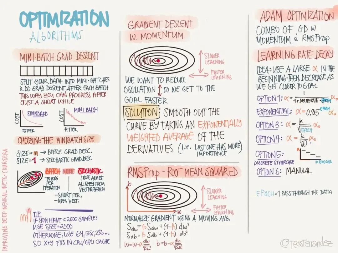

7. 最优化
最优化是机器学习模型中非常非常重要的模块,它不仅主导了整个训练过程,同时还决定了最后模型性能的好坏和收敛需要的时长。以下两张信息图都展示了最优化方法需要关注的知识点,包括最优化的预备和具体的最优化方法。
吴恩达:最新的28张图,全解深度学习知识!的图7
以上展示了最优化常常出现的问题和所需要的操作。首先在执行最优化前,我们需要归一化输入数据,而且开发集与测试集归一化的常数(均值与方差)与训练集是相同的。上图也展示了归一化的原因,因为如果特征之间的量级相差太大,那么损失函数的表面就是一张狭长的椭圆形,而梯度下降或最速下降法会因为「锯齿」现象而很难收敛,因此归一化为圆形有助于减少下降方向的震荡。
后面的梯度消失与梯度爆炸问题也是十分常见的现象。「梯度消失」指的是随着网络深度增加,参数的梯度范数指数式减小的现象。梯度很小,意味着参数的变化很缓慢,从而使得学习过程停滞。梯度爆炸指神经网络训练过程中大的误差梯度不断累积,导致模型权重出现很大的更新,在极端情况下,权重的值变得非常大以至于出现 NaN 值。
梯度检验现在可能用的比较少,因为我们在 TensorFlow 或其它框架上执行最优化算法只需要调用优化器就行。梯度检验一般是使用数值的方法计算近似的导数并传播,因此它能检验我们基于解析式算出来的梯度是否正确。
下面就是具体的最优化算法了,包括最基本的小批量随机梯度下降、带动量的随机梯度下降和 RMSProp 等适应性学习率算法。
吴恩达:最新的28张图,全解深度学习知识!的图8
小批量随机梯度下降(通常 SGD 指的就是这种)使用一个批量的数据更新参数,因此大大降低了一次迭代所需的计算量。这种方法降低了更新参数的方差,使得收敛过程更为稳定;它也能利用流行深度学习框架中高度优化的矩阵运算器,从而高效地求出每个小批数据的梯度。通常一个小批数据含有的样本数量在 50 至 256 之间,但对于不同的用途也会有所变化。
动量策略旨在加速 SGD 的学习过程,特别是在具有较高曲率的情况下。一般而言,动量算法利用先前梯度的指数衰减滑动平均值在该方向上进行修正,从而更好地利用历史梯度的信息。该算法引入了变量 v 作为参数在参数空间中持续移动的速度向量,速度一般可以设置为负梯度的指数衰减滑动平均值。
上图后面所述的 RMSProp 和 Adam 等适应性学习率算法是目前我们最常用的最优化方法。RMSProp 算法(Hinton,2012)修改 AdaGrad 以在非凸情况下表现更好,它改变梯度累积为指数加权的移动平均值,从而丢弃距离较远的历史梯度信息。RMSProp 是 Hinton 在公开课上提出的最优化算法,其实它可以视为 AdaDelta 的特例。但实践证明 RMSProp 有非常好的性能,它目前在深度学习中有非常广泛的应用。
Adam 算法同时获得了 AdaGrad 和 RMSProp 算法的优点。Adam 不仅如 RMSProp 算法那样基于一阶矩均值计算适应性参数学习率,它同时还充分利用了梯度的二阶矩均值(即有偏方差/uncentered variance)。

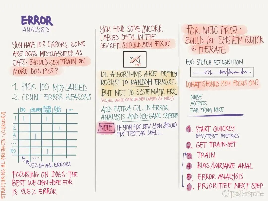

10. 误差分析
吴恩达:最新的28张图,全解深度学习知识!的图11
在完成训练后,我们可以分析误差的来源而改进性能,包括发现错误的标注、不正确的损失函数等。
